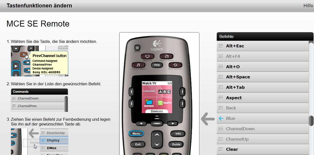

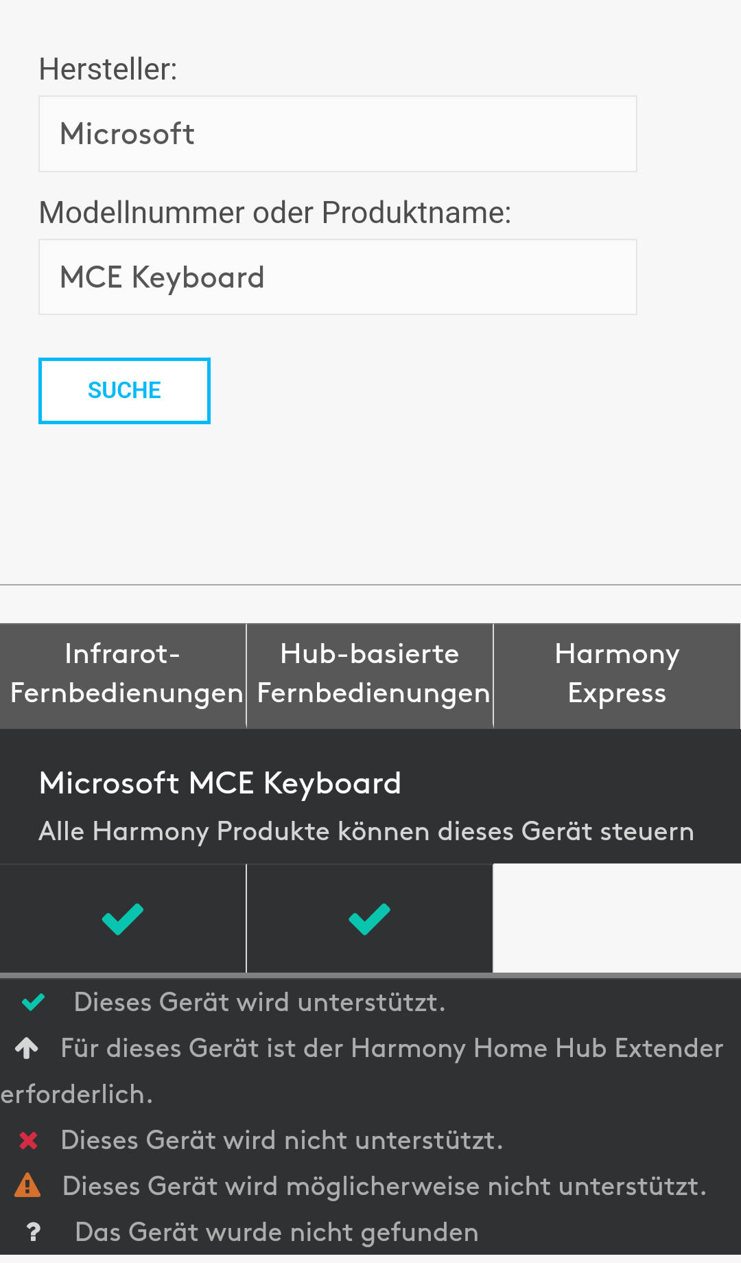

  • Hast du in der Harmony Software Mal ein Gerät eingerichtet das
    Microsoft
    MCE Keyboard
    heißt und dort versucht die Tasten innerhalb einer Aktion zuzuordnen?
    Wobei ctrl+F4 dort mE nicht dabei ist als Befehl.
  • Ja ich würde mich als "Profi" bezeichnen ;-). Aktuell habe ich eine 650 und 350 eingerichtet.
    Und ich hab mir vom Logi Support schon vor Jahren auch Kombis wie eben ALT+F4 in das MCE-Remote Profil einbinden lassen.
    Das Gerät das ich hier auf der 650er nutze hat Befehle vom TV(Ein/aus,Input), MCE-Remote und MCE-Keyboard belegt. Somit muss man im Normalfall nie auf Gerät TV etc. wechseln. Wenn zus. auch noch der AVR mit spielt nutze ich Aktionen.
