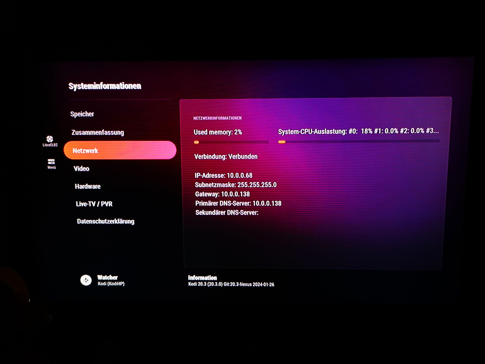

    Hier ist die Log Dateie wegen dem WLan Problem. Was ich noch erwähnen möchte wenn der Rechner startet wird der Screen wo man ins BIOS wechseln kann 2x geladen d.h. er startet neu und verhindert dann evtl. einen reibungslosen Start des WLan Sticks. Was auch manchmal sein kann ist das wenn ich win11 Boote das der Stick verzögert startet wenn er aber läuft leuchtet eine grüne LED die signalisiert wie er arbeitet. Bei LE leuchtet er nicht d. h. Ich muss immer in den Einstellungen prüfen ob er korrekt verbunden ist. Ich habe gestern auch in der Yatse App die Mac Adresse hinterlegt und darüber versucht den Rechner zu starten hat aber nicht funktioniert der WOL Port ist Standardmäßig 5600 den habe ich nicht geändert.
