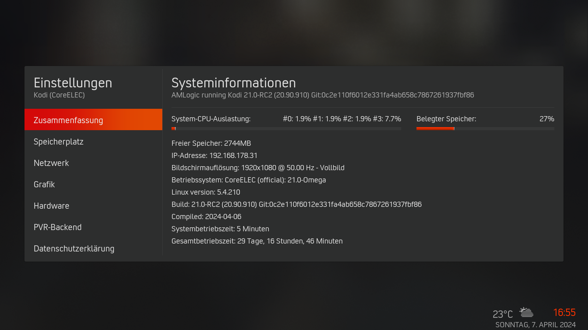

    Ist das jetzt stable Release ? Quasi nix mehr nightly ?
    Kann ich von nightly jetzt im Update Menü auf stable wechseln?
    Und läuft die stable Release smooth und rund ?
    Hatte mit der letzten vor paar Tagen wieder Stress mit der Visualisierung die nicht immer startet und beim in den Homescreen wechseln und wieder zur Visualisierung sich dann weggehongen hat. Und man kann keine video_ts Ordner abspielen. Das ging noch als Beta war . Ich teste mal , aber glaube nicht das dies gefixt ist. Das mit dem Video_ts Ordner war auch auf Android und shield der Fall.
    greetz, FoLeY ...
    2 Mal editiert, zuletzt von FoLeY (7. April 2024 um 19:36)
  • Jetzt hab ich deinen 2.Teil nicht gesehen.
    Ja soll stabel sein.

    Ich hab es über den Updateordner gemacht. Habs ja erst ein paar Stunden drauf und nicht ordentlich getestet. Waipu und wow laufen. Musik hab ich gerade mal angeschmissen, sieht gut aus bis jetzt.
    video_ts Ordner geht auch bei mir.
  • Wow läuft doch nur auf zertifizierten Android Kisten ? Das von easy4me meine ich. Deswegen hab ich das unter CoreELEC überhaupt nicht getestet.
    greetz, FoLeY ...
    Ach man, stimmt ja, hab beides am laufen. [ah]
    Wenn ich die Tage mal zeit finde mach ich nen 2Stick mit Coreelec frisch, vlt. geht das rc2 dann aus der Systeminfo.
