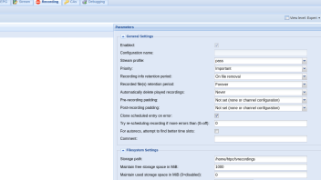

Mach mal bitte einen Screenshot deiner Recording Settings aus der Webgui.

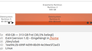

Mega merkwürdig! Doch auf der Home-Partition habe ich noch 290 GB frei, Muss noch "jemand anderen" auf home zugreifen dürfen?
