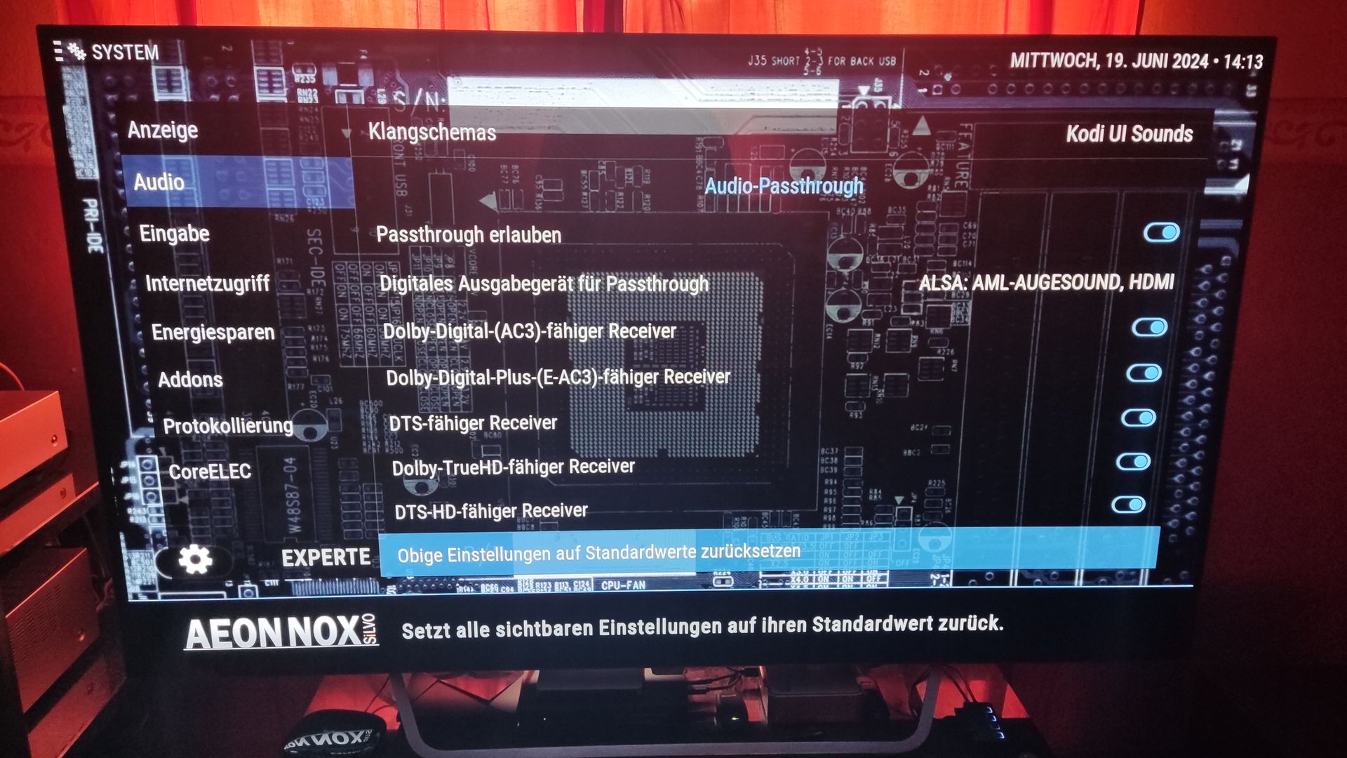

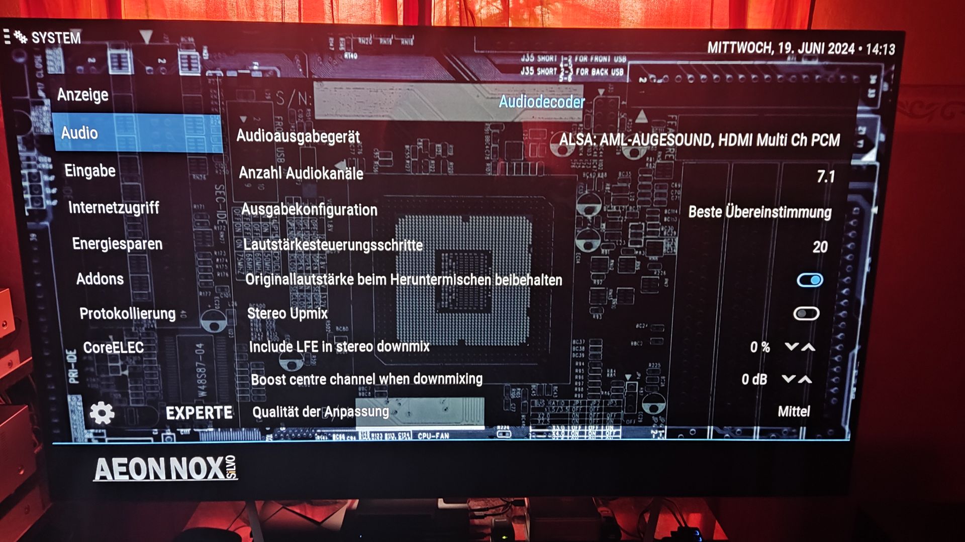

    Dune hängt mit HDMI am Marantz und von dort zum Philips OLED. Mehr hab ich nicht . Dann coreELEC mit 7.1 Kanälen, passthrough Gerät aussuchen , Formate die kompatibel sind auswählen. Mein Marantz macht alle die zur Verfügung stehen . Hab deswegen alle angekreuzt.
    Mehr hab ich nicht konfiguriert.

    Habe spdif unter Android deaktiviert, leider hab ich nach wie vor keinen Ton. In den Android Settings ist PT aktiviert, funktioniert dort auch.
    Die Dune ist per HDMI an einem Pioneer 5.1 Amp, spdif ist ebenfalls angeschlossen. Vom Amp geht es in einen TCL TV.
    Das Setting ist ja identisch zu dem unter Android, da ändert sich ja nix an der Hardware oder den Kabeln. Daher verstehe ich nicht, warum ich nach wie vor keinen Ton unter CE habe...

  • Mal mit dem Ausgabegerät gespielt ? Da mal was anderes eingestellt ? Und wieso hast du das doppelt verkabelt ? HDMI sollte doch reichen. Ich glaube da geht auch nur eine Verbindung und nicht parallel beide. Also entweder oder ...

    Mal nachgeschaut ob die coreELEC interne Lautstärke auf 0 ist ?
