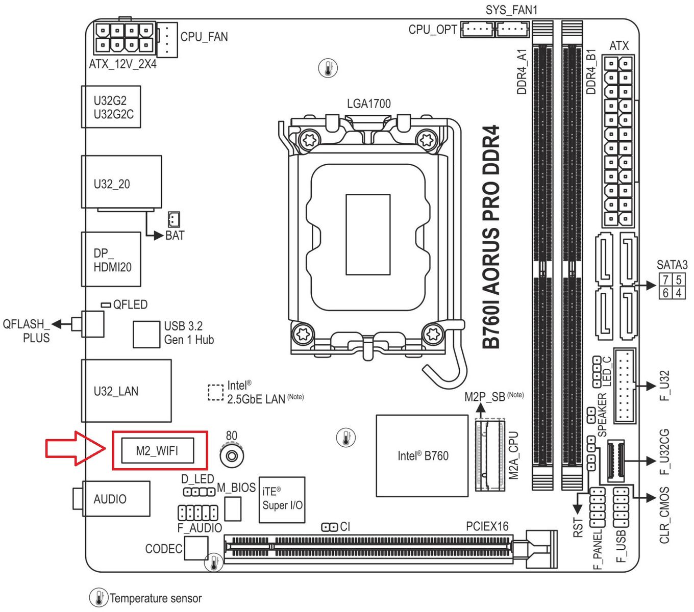

    BTW -> Das Wifi/Bluetooth Modul kanst du einfach ausbauen, ist eine m.2 Steckkarte
