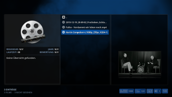

    Ist man dann im Zielordner gelandet, wird bei den Dateien nur ein Kameraicon als Bild über dem Videonamen angezeigt (bei wenigen ein Standbild aus dem Video). Vom TV kenne ich es so, dass ein Bild aus dem Video angezeigt wird und der entsprechende Abschnitt im Miniaturbild wenige Sekunden lang abgespielt wird, wenn man mit dem Cursor darübergeht. Ein Standbild würde schon reichen - gibt es da die Möglichkeit, dies bei allen Videodateien zu erhalten? Ich meine nicht eingebundene Coverbilder, sondern ein Standbild aus dem Video.

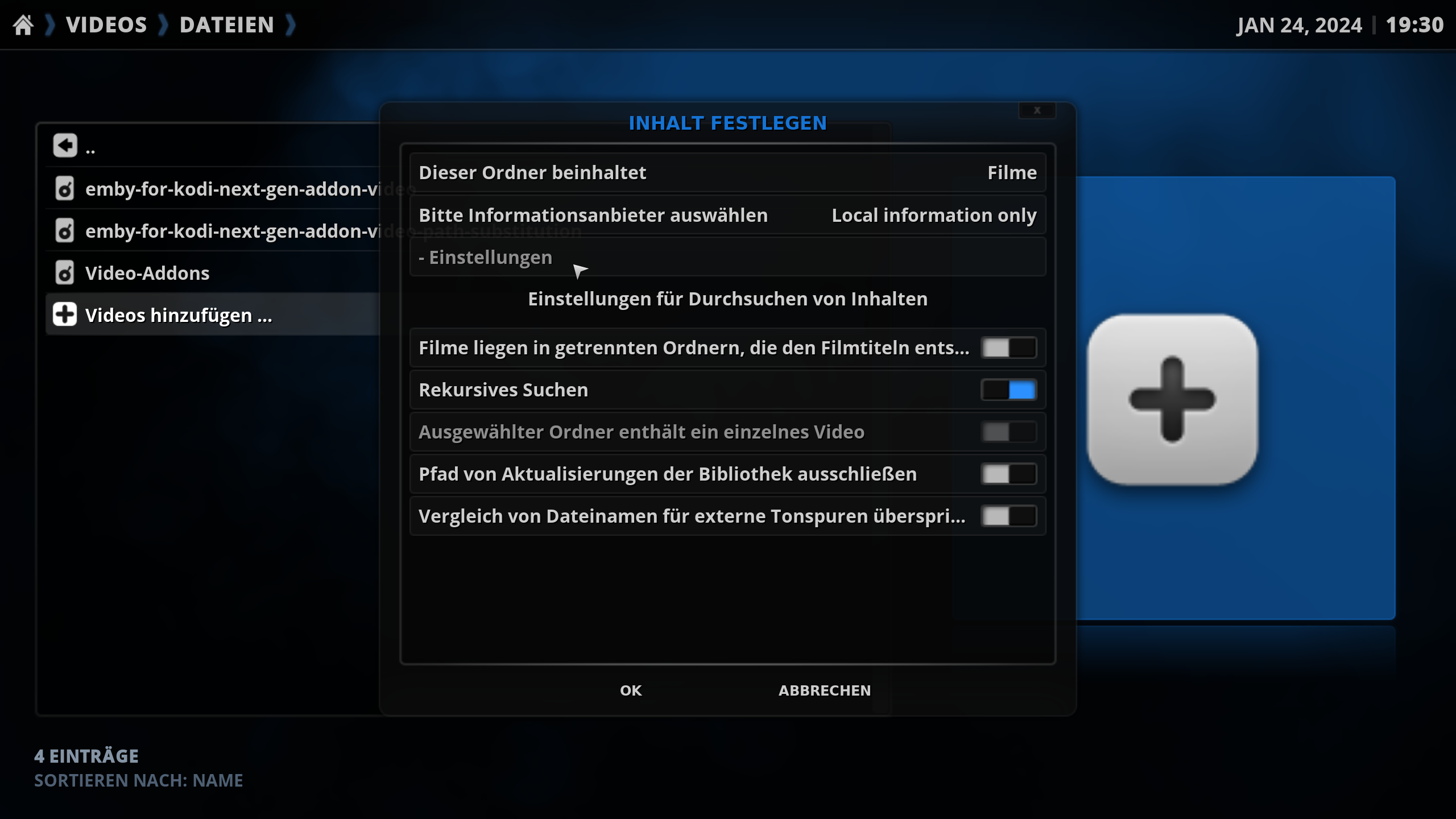

    Das Videoscanning ergibt sich wenn Du den oben genannten NFO only Scraper aktivierst und einen Inhalt für die Quelle festlegst.
  • Das habe ich genau so gemacht -> Ordner "Serien" hinzugefügt als TV Shows und nur lokale Infos eingestellt. Trotzdem keine Bilder.
    Wenn ich im Ordner scrolle, wird bei den wenigen Dateien, bei denen ein Bild angezeigt wird, unten rechts in weißen Rechtecken die Dauer, die Codecs etc. angezeigt - bei allen Dateien ohne Bild fehlen auch diese Infos.
  • Versuchs mal mit dem Skin Rapier, wie man auf meinen Bildern sieht geht es. Kann aber sein das dies vom Skinersteller auch eingebaut sein muss.

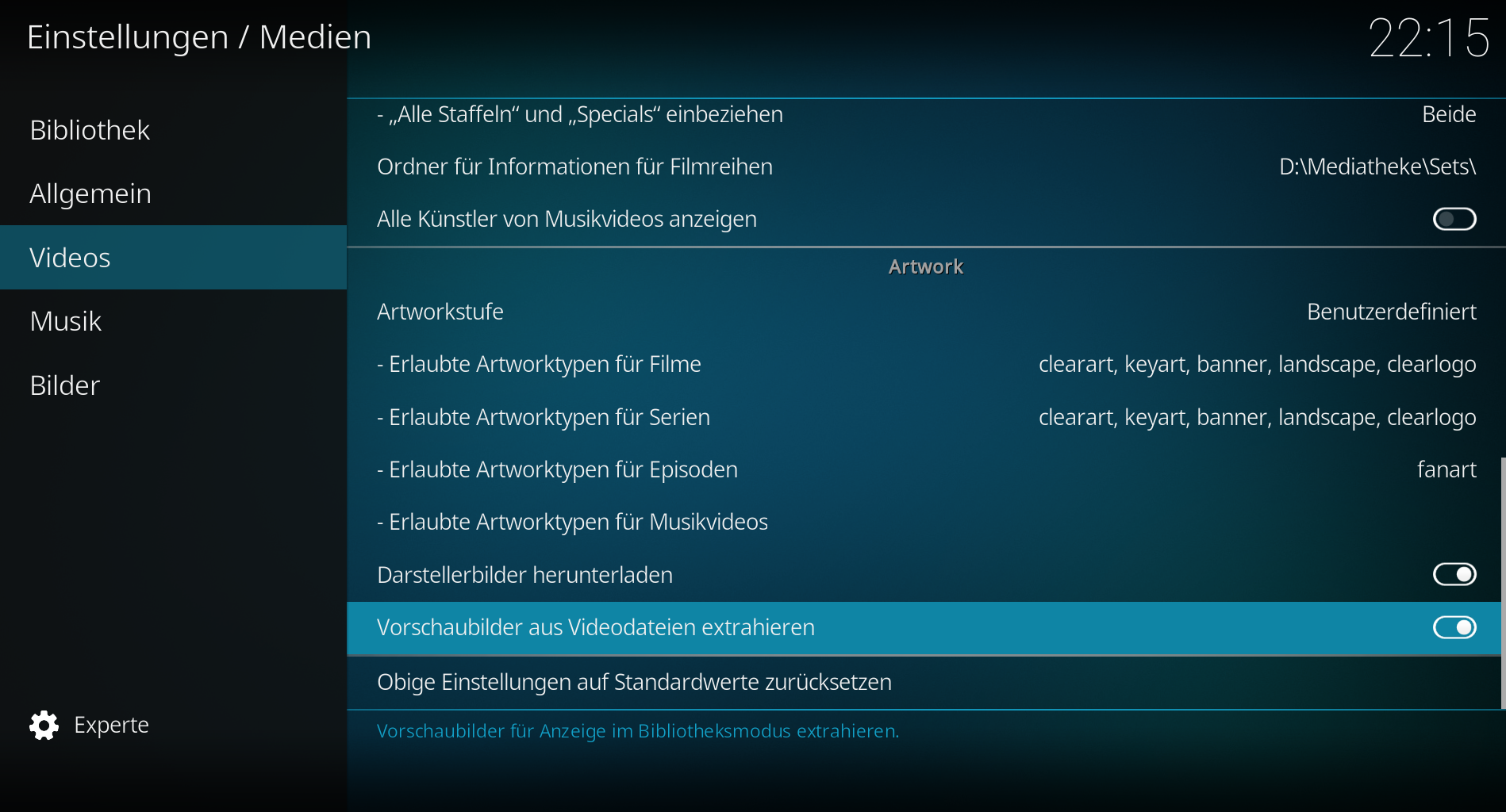

  • Unter Einstellungen / Medien / Videos gibt es den Punkt "Vorschaubilder aus Videodateien extrahieren"
    Tausend Dank, jetzt werden Bilder angezeigt! Da der Punkt unter "Artwork" steht, dachte ich, es hätte mit den downloadbaren Fanarts zu tun. Unter "Artwork" ist scheinbar eher die allgemeine "Anzeige" zu verstehen, oder? Falls jemand ein Addon kennt, der auch kuze Videoausschnitte an dieser Stelle erlaubt, bin ich für einen Hinweis sehr dankbar.
