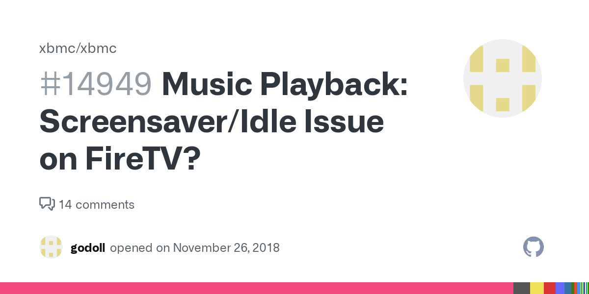

    Gibt auf jeden Fall schon ein altes Ticket dafür
    Music Playback: Screensaver/Idle Issue on FireTV? · Issue #14949 · xbmc/xbmc
    Bug report Describe the bug While listening to music with Kodi on my FTVs for a while the TV screen gets dark, but the playback of the sound continues. When…
    github.com
    Wurde zwar geschlossen, aber ich denke, dass es dort um eine sehr ähnliche Sache geht.
    Ich würde wahrscheinlich einfach ein neues Ticket auf machen. Ich will nicht sagen, dass es zum Erfolg oder einer Lösung führt, aber schaden wird es auf jeden Fall nicht

    Das ist möglicherweise identisch oder verwandt mit dem zitierten Screensaver/Idle Issue #14949.
    Scheint mir schon etwas anders zu sein. Dort spielt die Musik ja weiter.
