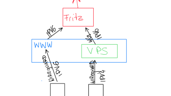

  • Für „dummies“ dann wie mich.
    Du verbindest dich dann z.B. mit deinem Handy mit dem Ionos Server, und da der mit deiner FRITZ!Box verbunden ist / sich verbinden lässt, bist du dann quasi in deinem heimnetz?
    Weil, ich befürchte, mich trifft das dann irgendwann auch…
    Aktuell noch bei Vodafone mit ipv4… aber vielleicht bald bei deutsche Glasfaser…
    Aber ich muss auch irgendwie quasi „ ach Hause“ kommen dann wenn mal unterwegs…
    Und, da ich meinen Bruder teilweise ermögliche über mein Emby zu schauen, wie sähe da dann die Verbindung aus?
    Wäre es auch möglich ohne VPN auf zu ionos Server auf die Daten dann hinter der FRITZ!Box zu kommen?
    Aktuell läuft das ja „simpel“ mittels ddnss und einem reverseproxy, so dass mein Bruder auf Emby kann (sofern der Server an ist) nur mit der Adresse und Zugangsdaten…

  • Ja, exakt.
    Ich habe bei Ionos mir einfach eine Domain gekauft mit einem VPS Server (kostet insgesamt 2€ im Monat).
    Ich habe dann Subdomains eingerichtet (bspw. emby.serverXYZ.de).
    Die Anfragen landen dann ja bei dem VPS Server, auf dem hab ich noch nginx mit einem Reverse Proxy installiert, der dann diese Anfragen entgegennimmt und an meine Docker-Container im lokalen Netz (also bspw. 192.168.178.X:XXXX) weiterleitet.
    Klappt tatsächlich bisher super, nächster Schritt ist jetzt das ganze über HTTPS zu realisieren mit SSL Zertifikaten, da bin ich aber gestern nicht mehr zu gekommen.
