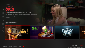

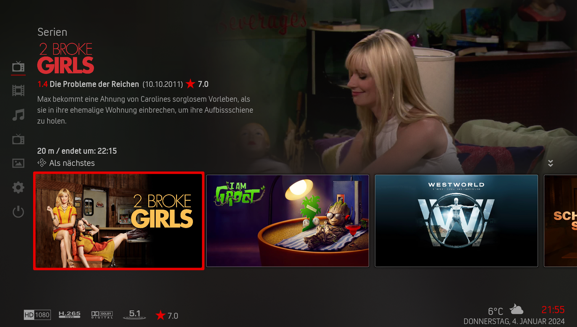

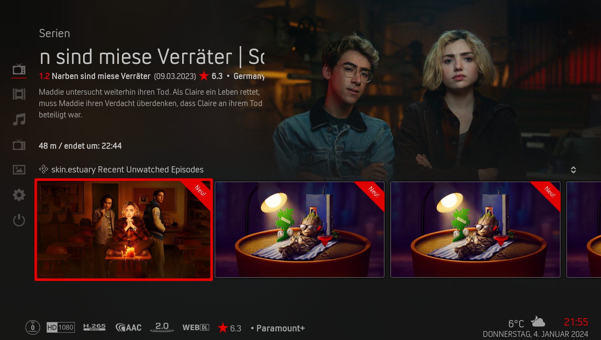

  • Wenn ich deine nutze sieht es im Moment so aus:
    Ordnen die sich dann selber? Ich hab danach eine Episode einer anderen Serie geschaut aber die Serie erscheint dort nicht.
    Mein Widget "nächste Episode" sieht so aus:
    Da ist die zuletzt gesehene Serie immer als erstes. Kommt glaube vom script.skinshortcuts.
  • Sorry, da habe ich dir gestern die falsche .xsp ausgeliefert. Habe nochmal nachgeschaut, das Widget wird über den Embuary Helper befüllt. Der macht das richtig (wie bei Dir).
