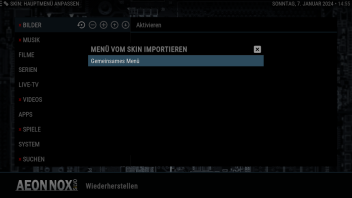

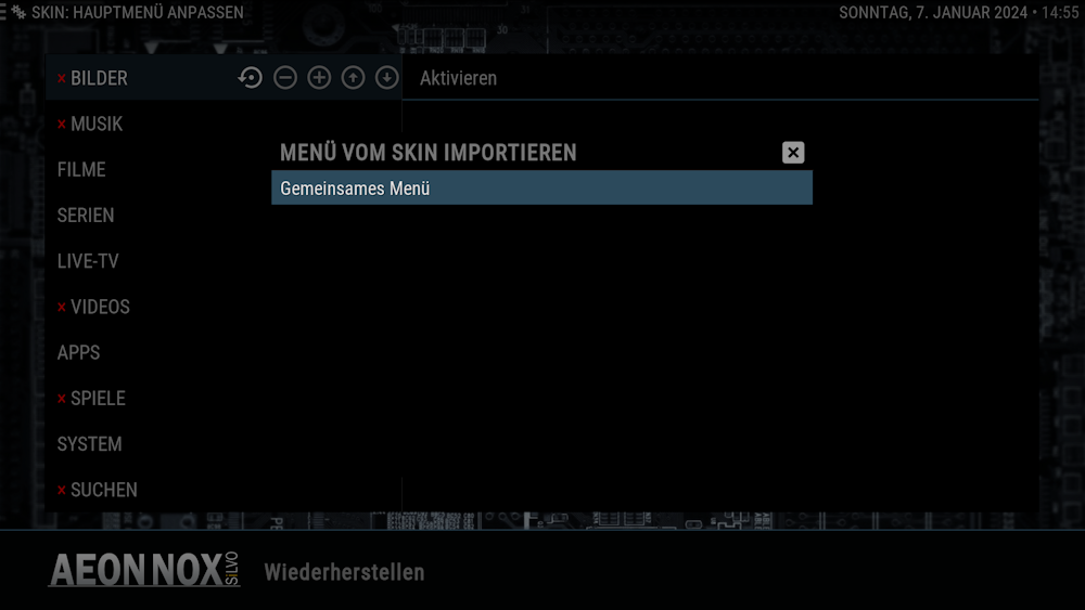

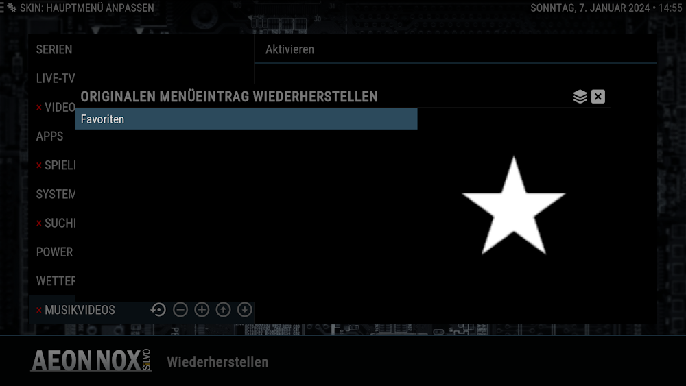

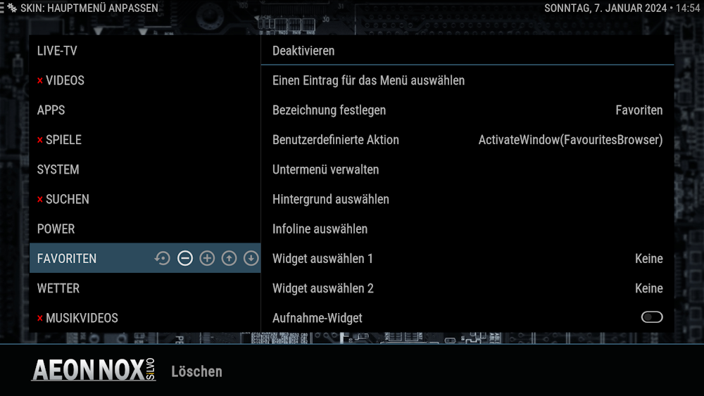

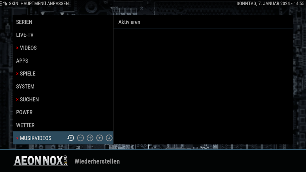

  • Probier es mit Löschen und Wiederherstellen nochmals. Siehe Bilder:
    1)
    Mit dem Minussymbol löschen
    2)
    Ein beliebiger Menüpunkt wählen (hier zB Musikvideos) und das Wiederherstellicon anwählen
    3)
    Favoriten wählen/anklicken
    4)
    Hier nichts anklicken sondern mit der Return- oder Zurücktaste den Dialog abbrechen/verlassen<--- nur so ging es bei mir

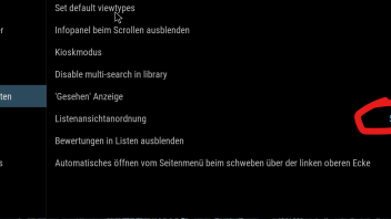

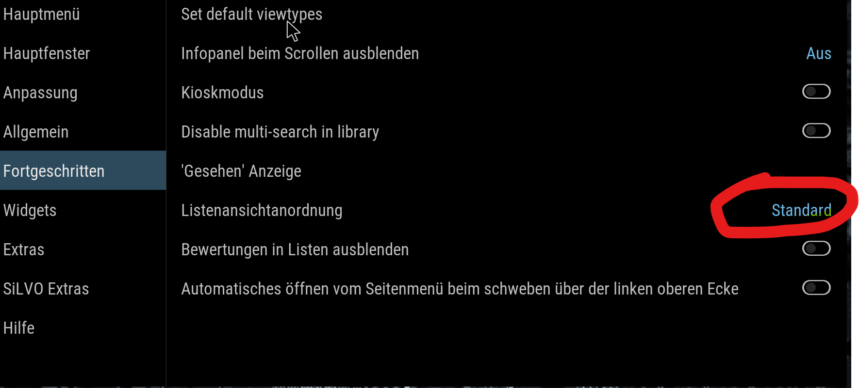

  • Also ich habe herausgefunden warum bei mir die Favoriten nicht gehen.......................................
    Soviel zum thema Programmierung.........................
    Wenn man die Listenansicht von standard auf schlanke Liste umstellt funktionieren die FAvoriten nicht mehr !!!!!!!!!!
  • Wenn man die Listenansicht von standard auf schlanke Liste umstellt funktionieren die FAvoriten nicht mehr
