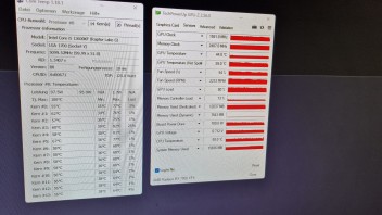

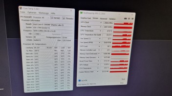

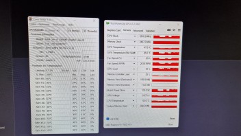

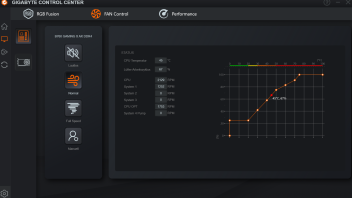

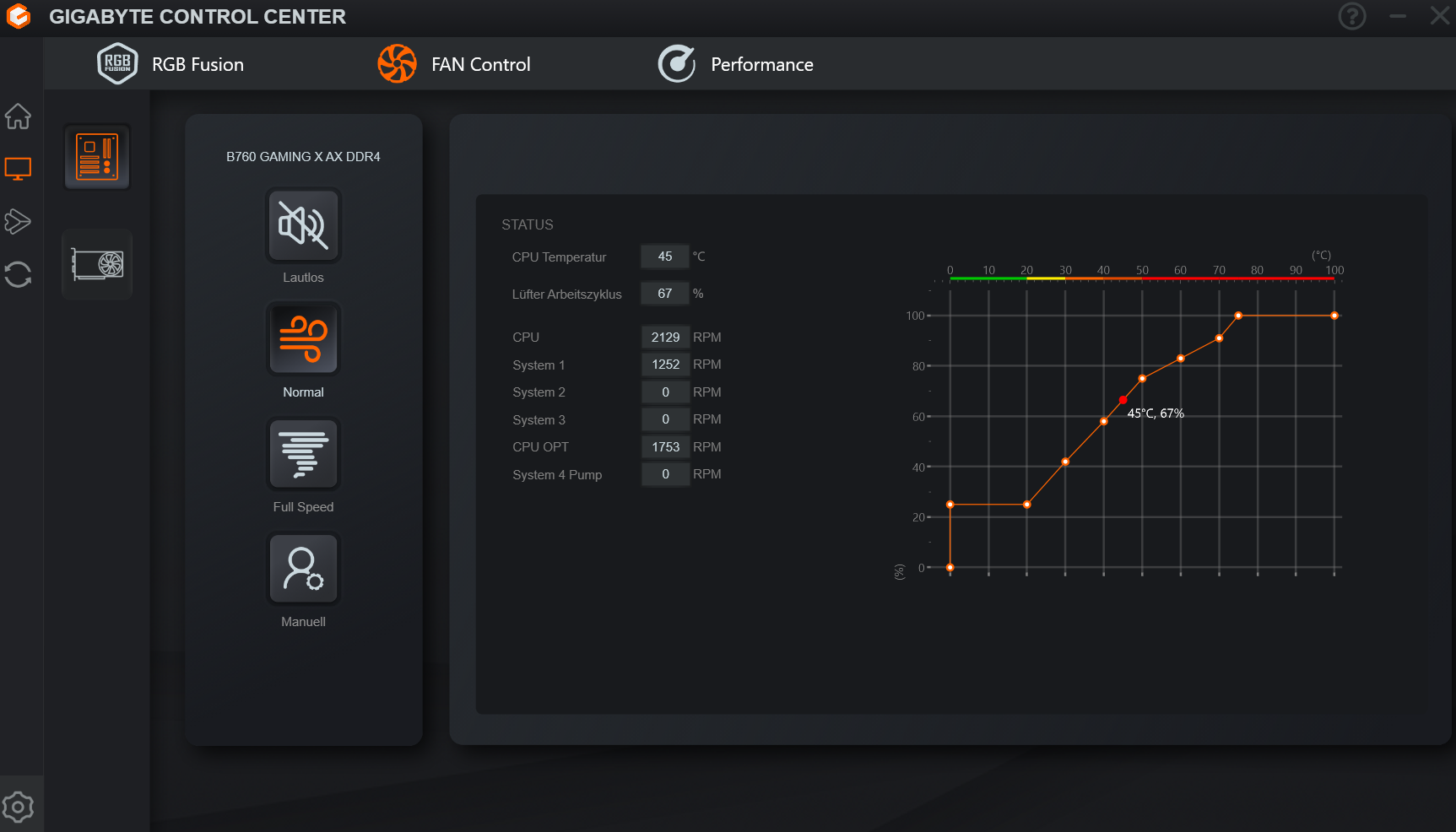

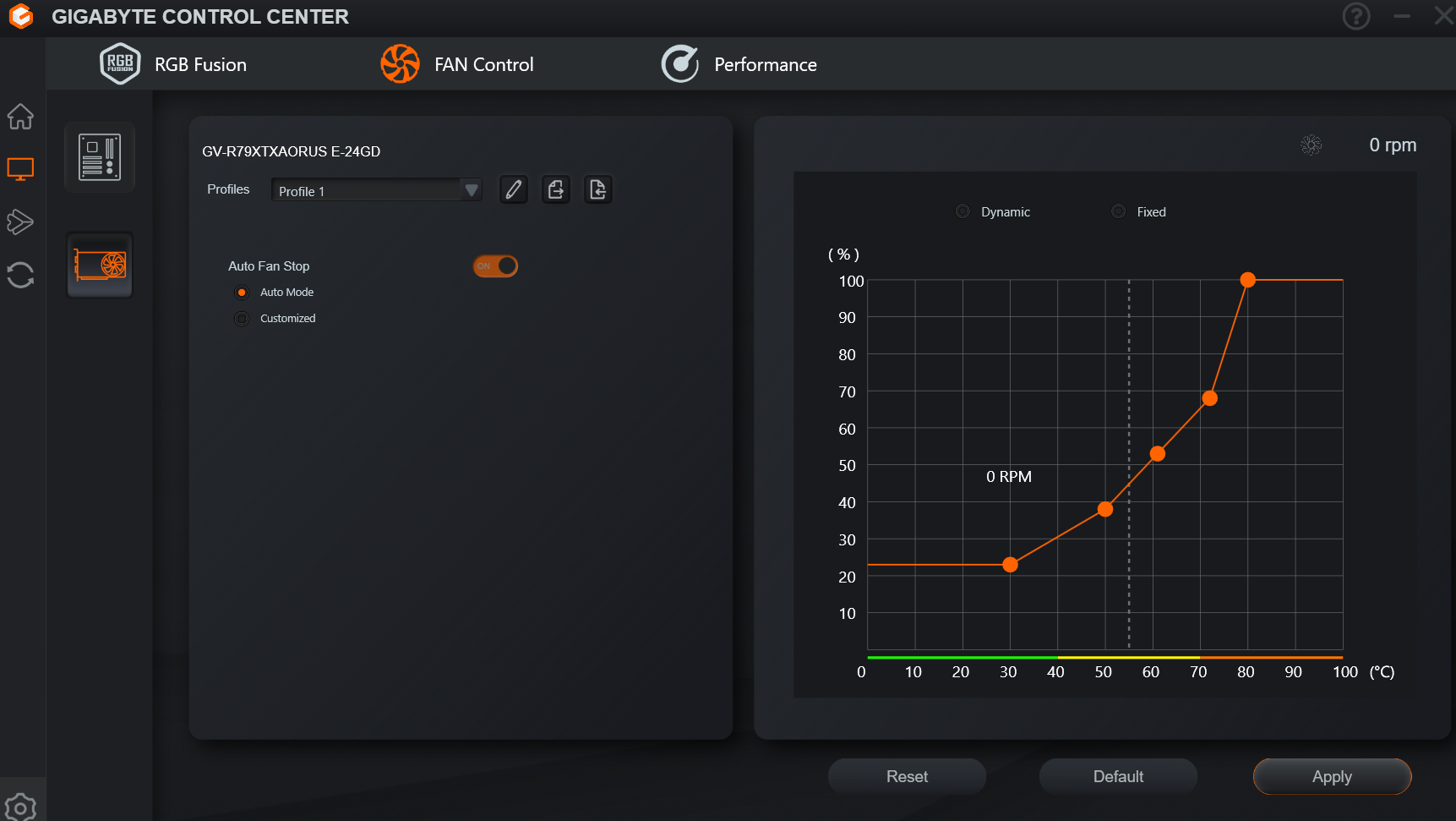

  • noob_at_pc Danke dir. Leider find ich bei der Software rein gar nix. Da kann man wohl nur die Farben usw. von den Produkten anpassen. Habe allerdings nun von meinem Mainboard in das Tool geschaut. Dort kann ich wohl die Lüfter vom Mainboard und von der GPU steuern. Wenn ich Profile anklicke, dann verändert sich das auch.
    Habe mal noch dazu Screenshots angehängt. :)
    Sollte man selbst an der Leistungskurve was ändern, oder reichen die Profile schon aus? Wobei ich bei der GPU nur Auto Mode oder Customized habe. Dennoch müsste ich es ja über diese Software dann regeln können, oder?

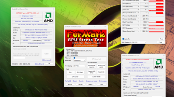

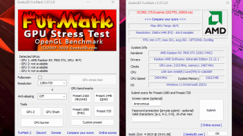

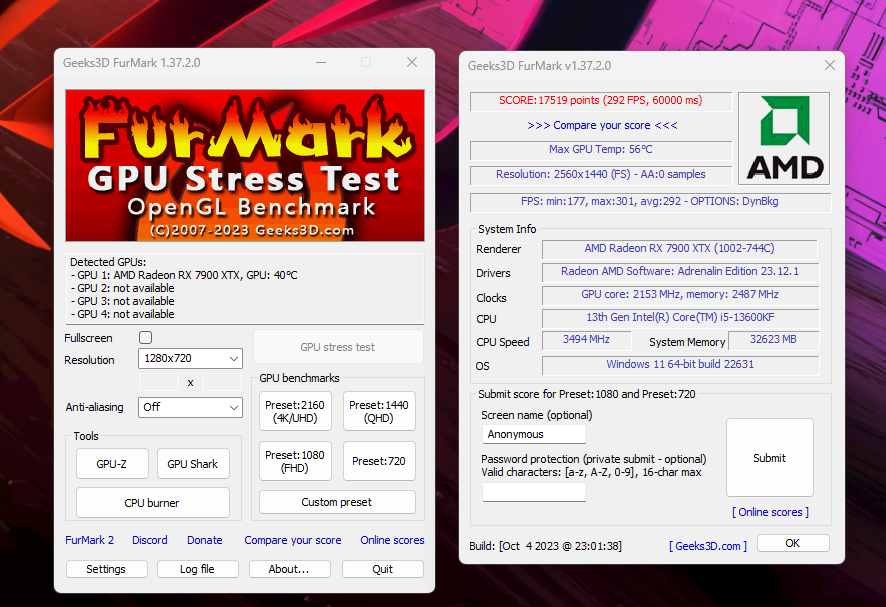

    Mit "Furmark" könnte man nen Stresstest auf CPU/GPU machen:
    FurMark
    FurMark ist ein Benchmark, der OpenGL-Grafikkarten testet und unter Stress setzt.
    www.heise.de
    Wenn das NT auf Dauer nicht heiß wird, hält es der Dauer-Belastung stand und kann (sogutwie :)) ausgeschlossen werden.
    edit: Geh mal davon aus das die richtige WLP korrekt verwendet wurde (-;

  • furmark würde ich jetzt eher von abraten, gerade wenn man da etwas unbedarfter ist... aber nur meine Meinung
  • Moin,
    ok, das mit den Lüftern hab ich nun verstanden. Wenn ich den PC in den neuen Tower baue, dann werde ich das beachten. Zur info, die drei Lüfter beim alten, also jetzigen Tower, die vorne sind, haben seitlich ein paar Schlitze. Ca. bis zur Hälfte hoch vom Gehäuse. Ob das ausreichend währe kann ich nicht sagen. Ist ja aber nun egal, da ich den neuen Tower dann nutzen werde.

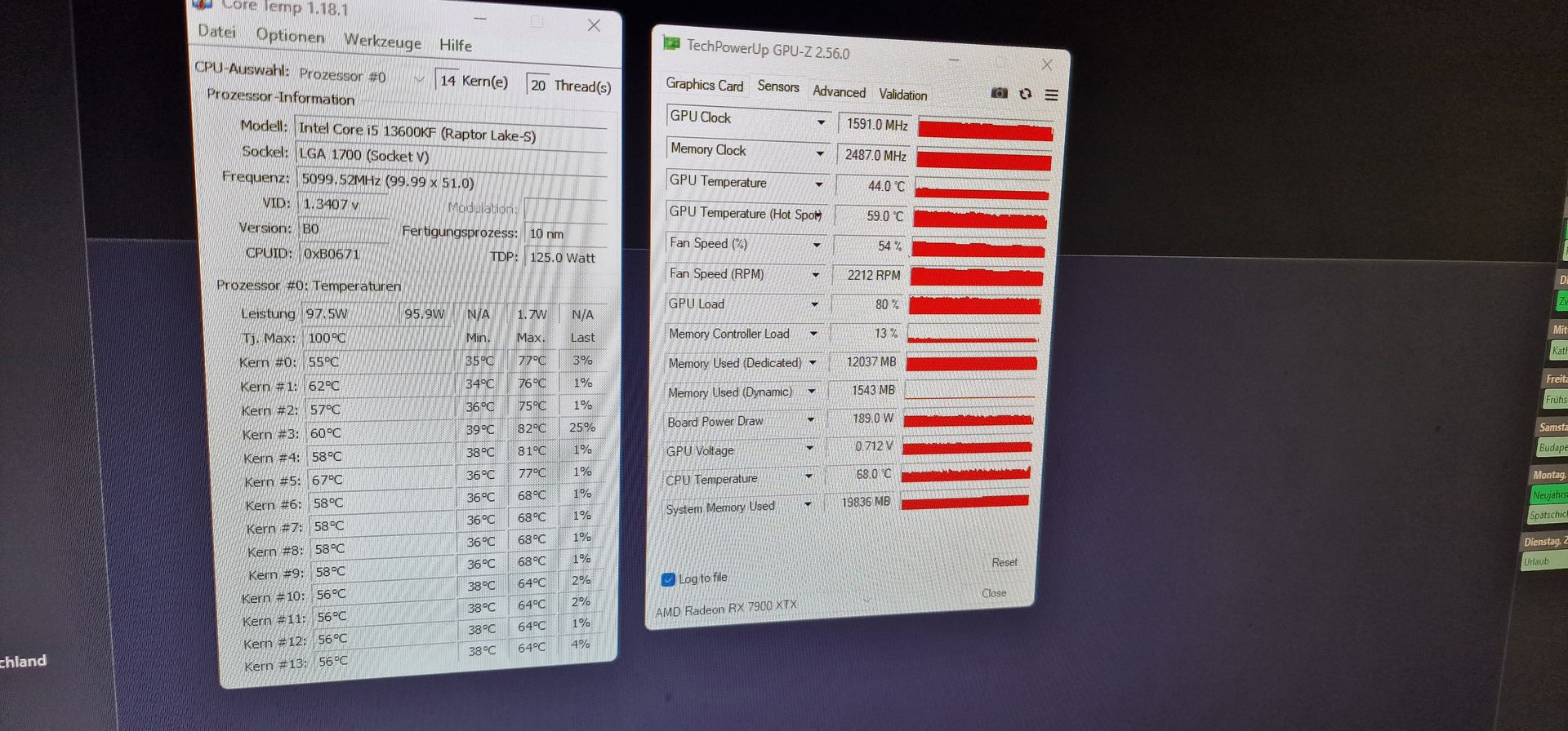

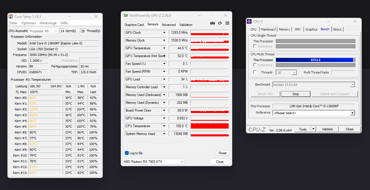

    Ich habe nun nochmal den CPU Stresstest über CPU-Z laufen lassen. Danach 2x den GPU Stresstest. War nun mit offenem Gehäuse. Bei der Grafikkarte wäre wohl alles ok, aber der CPU kratzt an der 100°C Marke. Das kann doch auch nicht sein, oder? Wie wenn die Pumpe die Wärme nicht schnell genug weg bekommen würde.
    Ich muss aber nun dazu sagen, der GPU Test geht nur maximal eine Minute. Wenn ich Avatar spiele, dann startet der PC (mit geschlossenem Gehäuse) erst nach so 20 bis 25 Minuten aus.
    noob_at_pc Wieso würdest du von dem GPU Stresstest abraten?

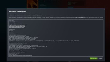

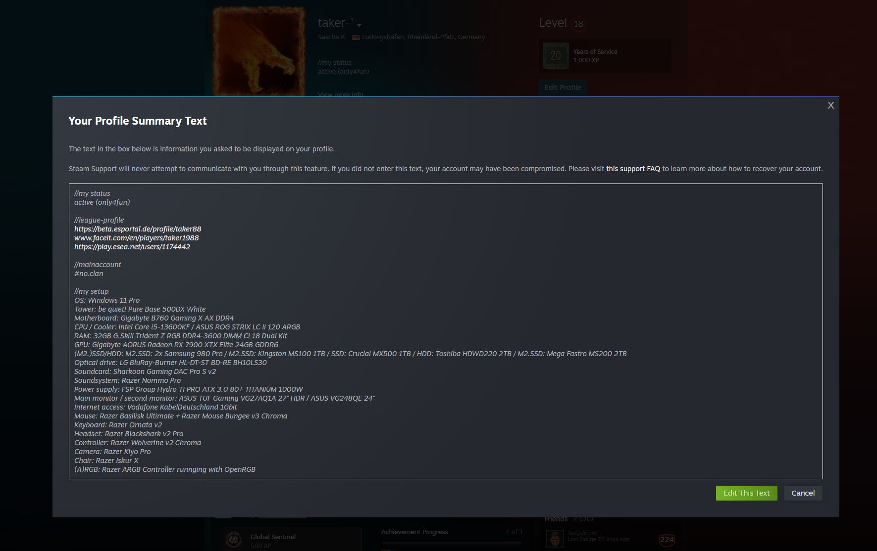

  • Habe nochmals ein Bild angehängt. Hatte ich das vergessen? Da sieht man so ziemlich alles, was bei mir so verbaut ist.
    Sehe gerade, dass noob_at_pc schon geantwortet hat. Ja, das ist die WaKü.
    PS: Habe in dem Profil schon Anpassungen gemacht. Da steht, dass ich schon den be quiet Tower, das neue PSU und neuen RAM verwende. Das ist aktuell noch nicht so. So wirds am Wochenende dann sein, nachdem ich den Umbau gemacht habe.

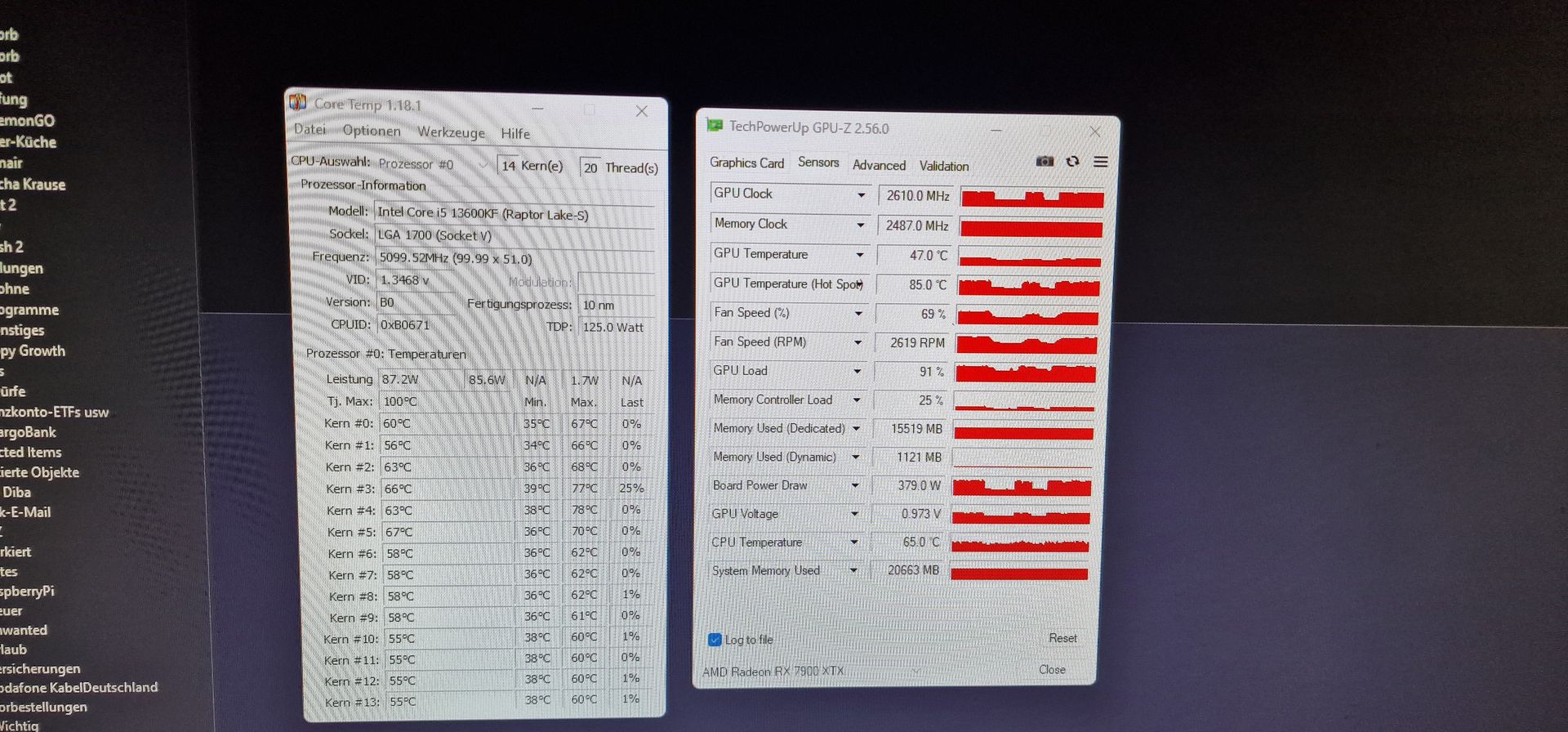

    //edit: Habe jetzt mit offenem Gehäuse mal knapp ne Stunde Avatar gespielt. So lange hielt es noch nie. Habe nebenher die Temperaturen von CPU und GPU überwacht. Bilder hängen an.
    CPU kam nie an die 100°C und GPU war bei maximal 85°C. Wie gesagt, mit offenem Gehäuse.

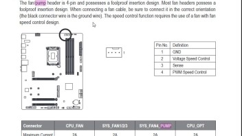

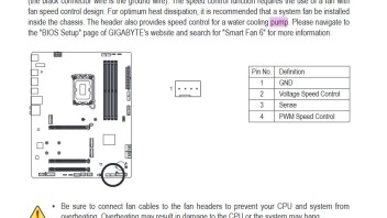

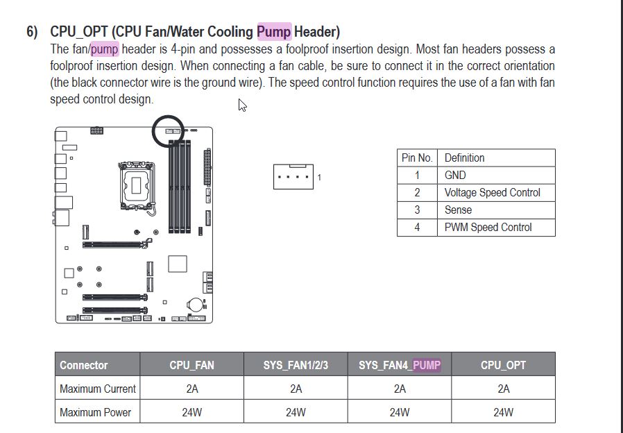

  • Pumpe muss an FAN4 angeschlossen werden und entsprechend im BIOS konfigurieren. Das könnte schon das Prob sein

    noob_at_pc Ach gute Idee. Das überprüfe ich auch dann beim Umbau. Weis gar net, ob da die Pumpe angeschlossen ist. Was kann/muss ich denn dann im BIOS konfigurieren? Hab ich vorher noch nie gemacht.
