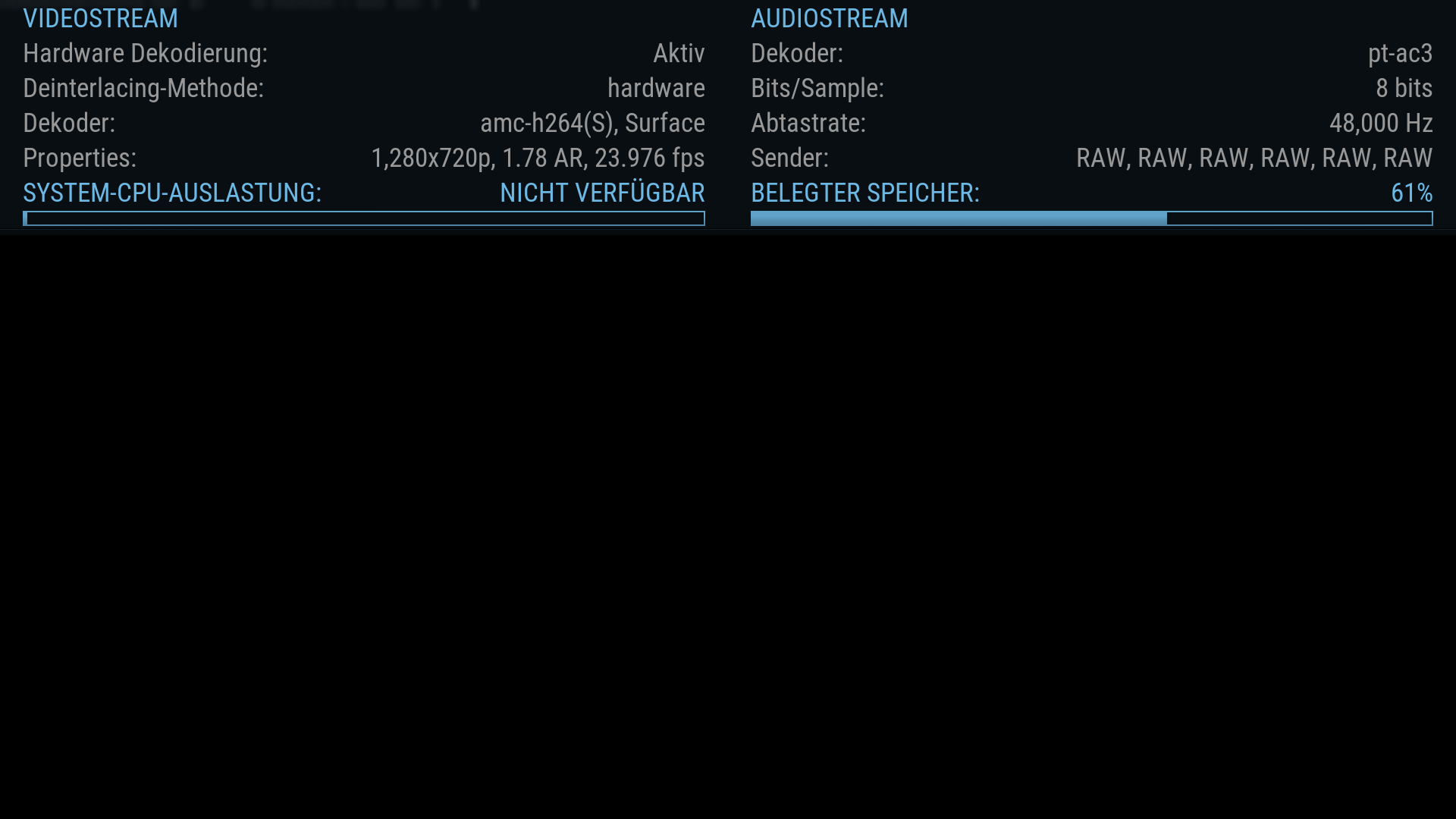

  • hast du dann wirklich Hardware Decoding aktiviert?
    Ja, siehe Screenshot Beitrag #7
    Verstehe deine Frage nicht ganz? Soll ich Aufgrund der hohen Auslastung es deaktivieren oder was meinst du damit?
    Ich guck heute Abend nochmal was die Auslastung angeht, meine aber diese liegt zwischen 50-60%

  • Ja, auch gelesen, "side-channel-attack", CPU load removed... android ist so fucking useless. Man muesste eine App finden, die das ueber Kodi/VLC drueberpinselt, aber hab erst mal nach ein wenig googlen aufgegeben. Un skipped frames sieht man auch nicht.
    Aber das ist nicht Dein 60Mbps stream, oder ? 1280x720@24p h264 kann nicht 60Mbps sein, oder ?
  • Aber das ist nicht Dein 60Mbps stream, oder ? 1280x720@24p h264 kann nicht 60Mbps sein, oder ?
    Nein...ich wollte nur schnell nach der CPU gucken. Hab aufm Laptop/Windows mal geschaut. Hier liegt die CPU bei 5-10% und das Testvideo ruckelt trotzdem 🤷🏻‍♂️
