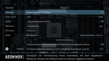

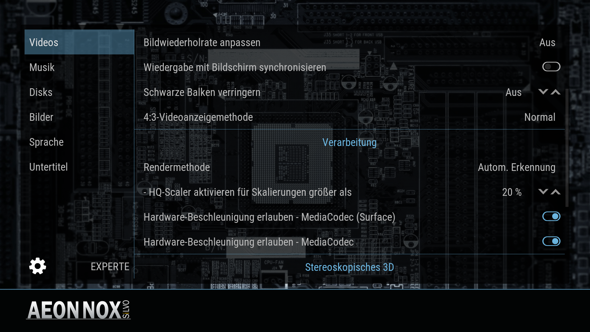

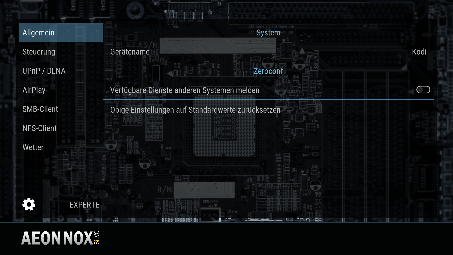

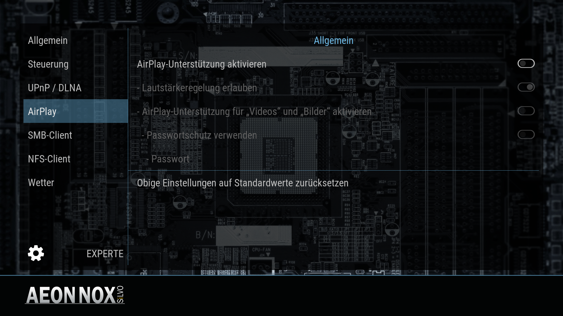

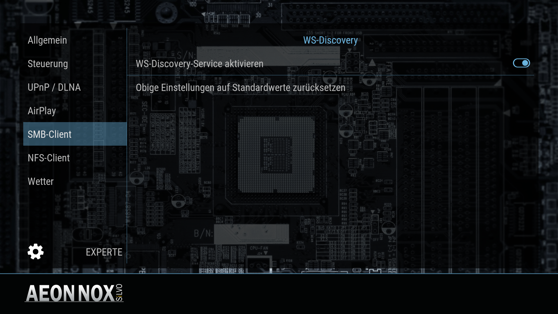

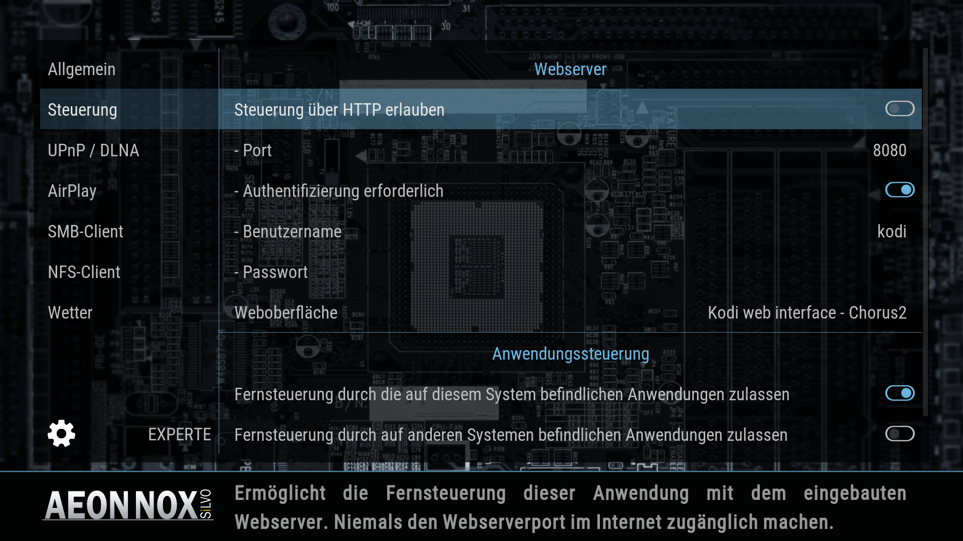

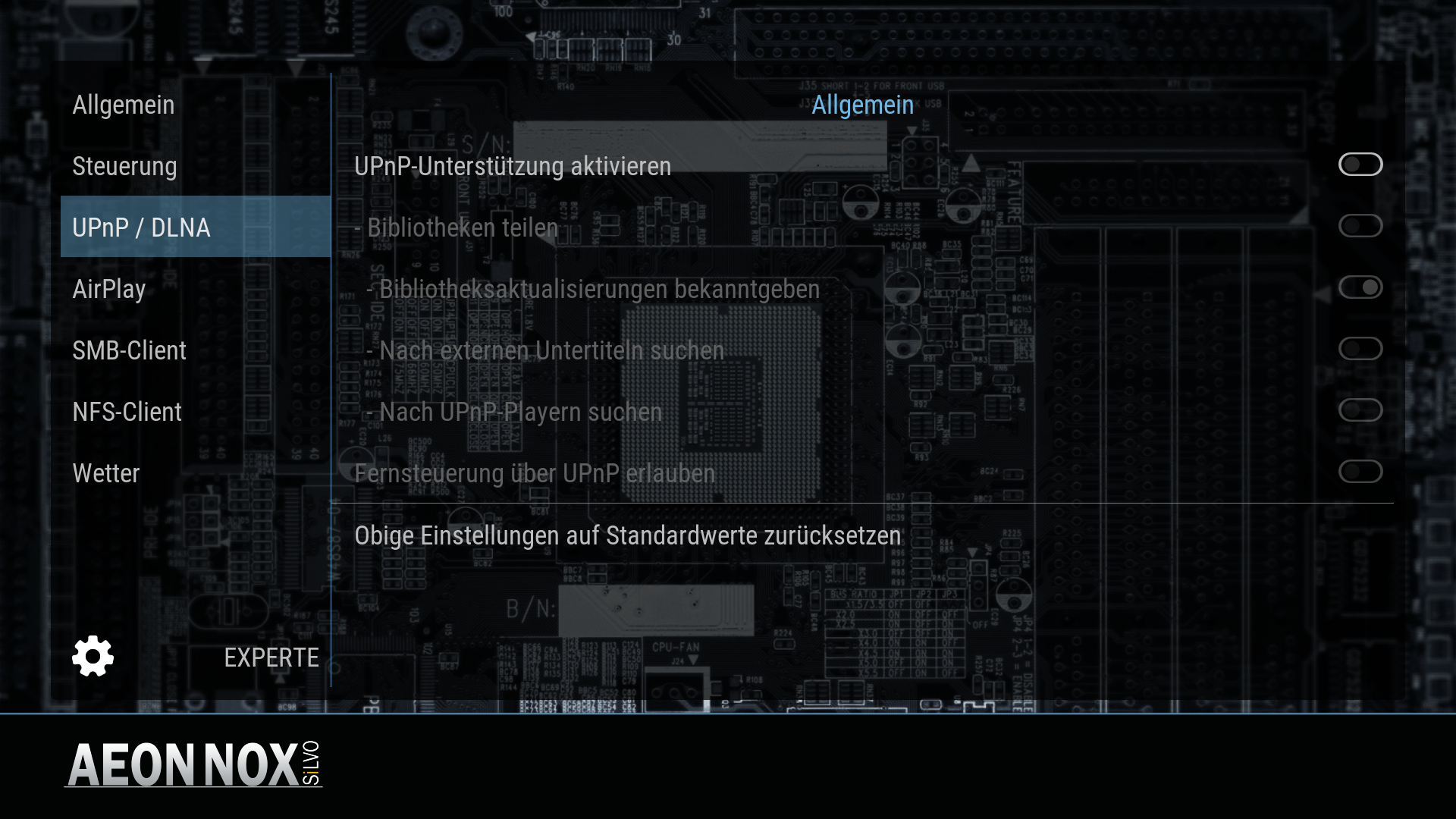

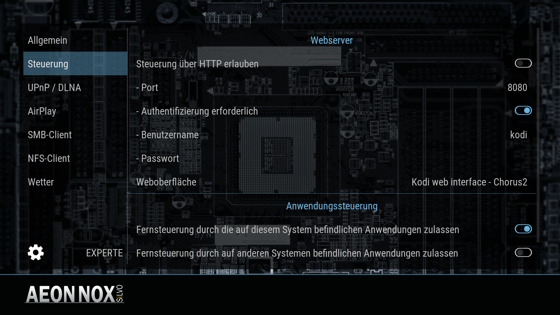

    Dann zeig mal deine Einstellungen von Kodi bitte.
  • Ja...aber welche Einstellungen?
    Es läuft ja auf Kodi wenn die Datei/Testviedeo auf dem Stick ist. Daraus schließe ich, dass die Video-Settings i.O. sind oder?
    Wird das Testvideo mit Kodi über das Netzwerk abgespielt, dann ruckelt es. Mit VLC über das Netzwerk ist es OK.
    Also muss es ja iwie mit der Netwerk/Kodi Kombi hängen...hier gibt es ja nicht viel einzustellen oder?

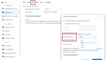

    Hab NFS Verbindung mit NFSv4...

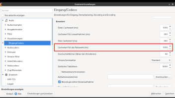

  • Also es liegt an Kodi...
    Hab den VLC Player auch auf den Stick installiert, das Testviedeo mit 70mbps läuft perfekt, das Testvideo mit 120mbps lädt etwas länger und läuft dann auch ohne Ruckler.
    VLC zieht das Video auch mit 15MB/s während Kodi nur auf 7-8MB/s kommt.
    Keine Ahnung was ich noch in Kodi einstellen kann...hoffe ich bekomme noch den ein oder anderen Tipp :)

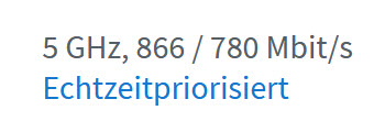

  • DLAN Ist einfach äußerst empfindlich :( Es reicht ein Geschirrspühler, Waschmaschine oder ein blödes Handyladegerät das angeht und du hast genug Störungen die dir alles versauen. Wifi ist da tatsächlich um Welten besser (außer du nutzt 2,4GHz und hast neben dir ne Mikrowelle die an ist, aber das ist ein anderes Thema)
    Und wenn dein Wifi sagt du hast um die 300mbit sollten also real schon gut 20-25MB/s bei rum kommen. Ich tippe immernoch auf das DLAN und die geringe Bandbreite.

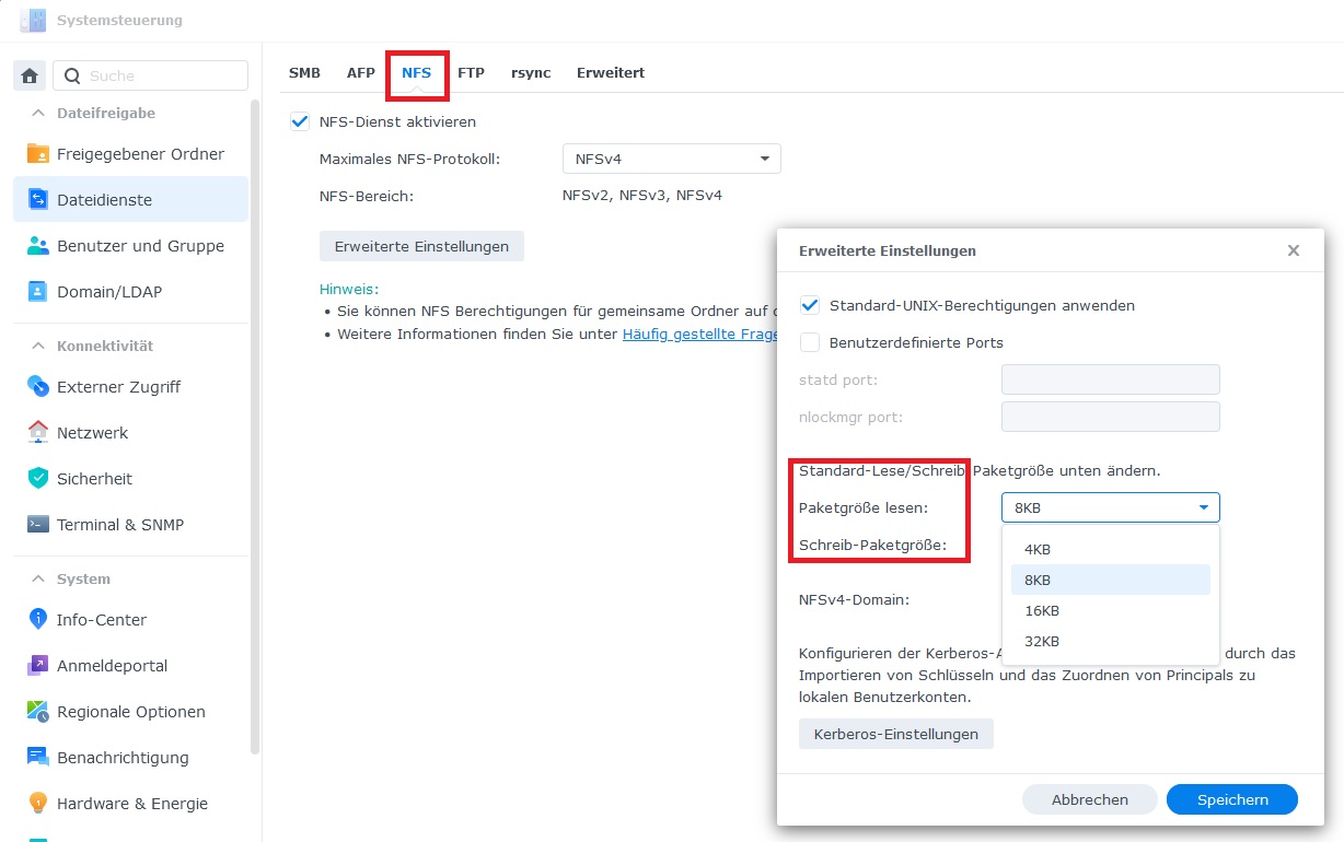

  • Unter anderem Lan Kabel getauscht, NFSv4 aktiviert und mit der AS bzgl. Buffering rumprobiert und keine Veränderung erreichen können…
    Was heisst 'AS', was genau hast Du beim buffering gemacht ?
    Ich bin mir nicht sicher, ob NFSv4 in der Kombination Deiner HW die beste Option ist. Probier auch mal SMB aus. Dein Test mit Kopieren der Datei und Messen der Geschwindigkeit ist dann ein guter Anhaltspunkt was schneller ist.
    In meiner Erfahrung, die genau wie bei Dir zeigt das es bei VLC nicht ruckelt, wenn es mit Kodi ruckelt, ist, das Kodi da nicht besonders gut mit seinem Cache umgeht und deswegen einfach zu spaet daten nachfordert, und der cache deswegen gerne mal leer laeuft. Kannst ja mit EZ Maintenance oder so rumprobieren um den Cache von Kodi zu vergroessern. Vielleicht hilft das.

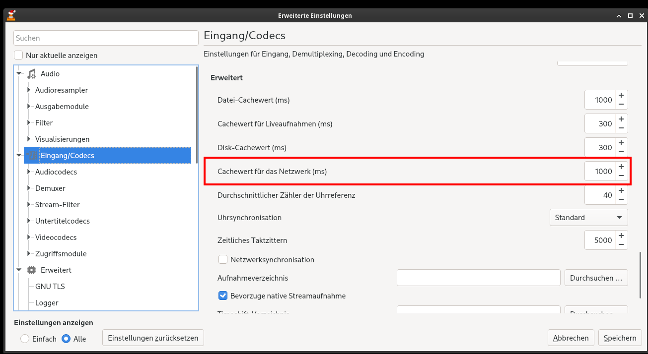

    Der Durchsatz bei einer schlechten Netzwerkprotokollimplementierung, haengt z.b. von der RTT der Pakete ab, also wie lange die durchs Netz durch laufen.Da wird dann der Durchsatz schnell niedriger, wenn die RTT ansteigt. Bei einer guten Protokollimplementierung passiert das (bei diesen RTTs hier) nicht. PowerLine hat meistens eine hoehere RTT als Ethernet haeufig einfach auch deswegen, weil Pakete mehrfach gesendet werden muessen, bis sie durchkommen. Deswegen koennte VLC mit Powerline besser funktionieren als Kodi, wenn da die Protokollimplementierung in VLC besser ist.
    Kannste auch mit "ping" auf die Adresse Deines Routers vergleichen. Wenn Du da auf der Android Kiste noch einen Filemanager hast, der das NAS auch sehen kann via NFS oder SMB, dann kannst du mit dem ja mal die Downloadgeschwindigkeit vergleichen. Das ist dann meist noch aussagekraeftiger als VLC, weil VLC Dir halt nicht sagt wie schnell es ist, sondern bloss ob es schnell genug ist (ruckelt nicht).
    Kann aber auch eine Schicht hoeher, im Cache-management sein. Wuesste leider auch nicht, das man bei Kodi oder VLC sehen koennte, wie der Cachefuellzustand ist, sonst koennte man da bessere Diagnose machen.
  • weil VLC Dir halt nicht sagt wie schnell es ist
    VLC nicht, aber das NAS...ich kann auf der Synology NAS sehen (Resource Monitor - Netzwerk), dass die Downloadgeschwindigkeit wenn VLC benutzt wird bei ca. 15MB/s liegt und bei Kodi eben nur die Hälfte [bn]
