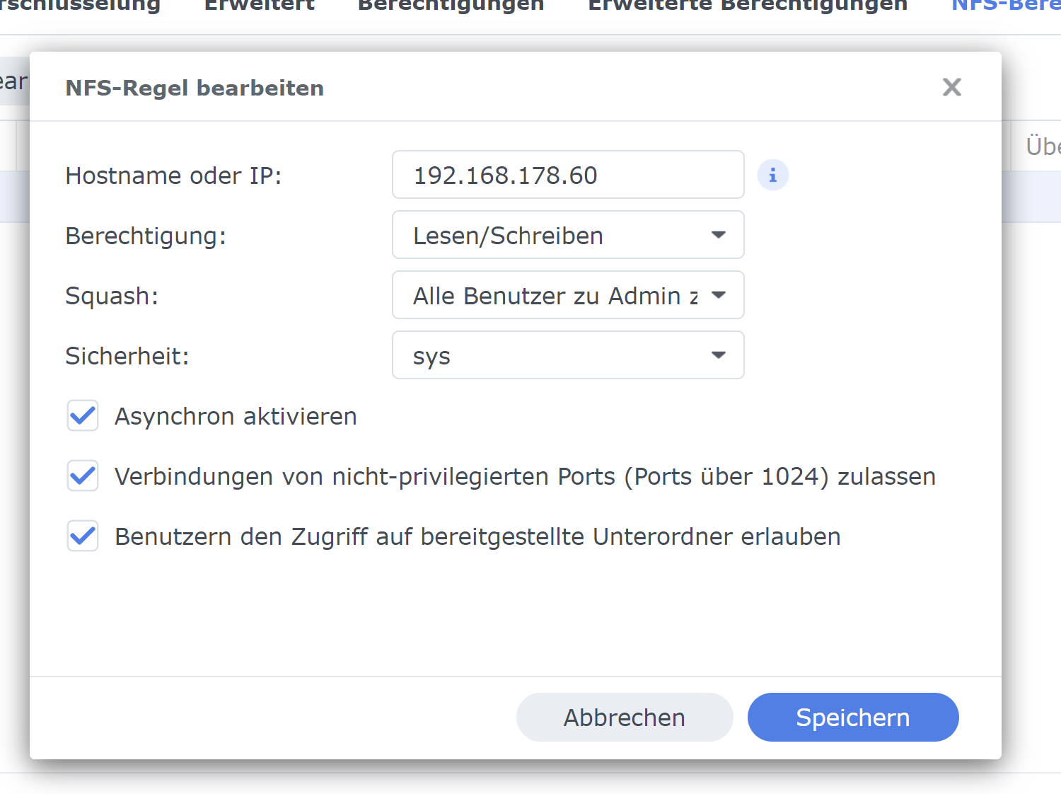

    Ich möchte vom Kodi aus auf meine Ordner der Syno zugreifen.
    Habe hier einen Ordner mit Filme und einen mit Serien.
    Ich bekomme über NFS im Kodi den Server angezeigt, kann aber die Unterordner Filme und Serien nicht öffnen
  • Hab leider keine Syno, daher kann ich es selber nicht testen.
    Zeig mal bitte einen Screenshot von den Freigabeeinstellungen von deiner Syno.
