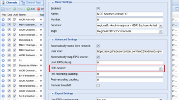

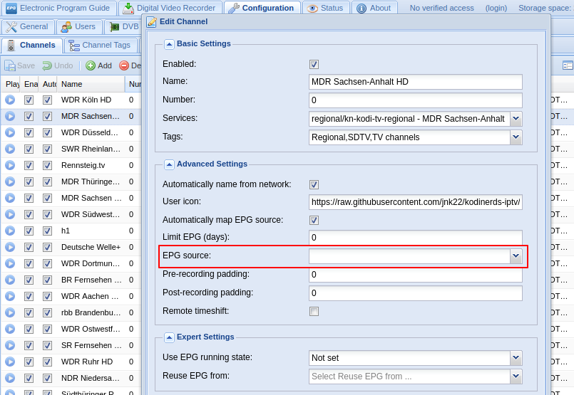

    Ich habnter dem Reiter Channel/EPG --> Channels eine Möglichkeit für einzelne Sender gefunden. Leider kann ich dort unter EPG source nichts eintragen. Eintragen schon, aber nach dem speichern und wiederholtem öffnen ist das Feld wieder leer. Aber ich weis auch nicht ob du das meinst.
    EDIT
    Hier noch ein screen:
