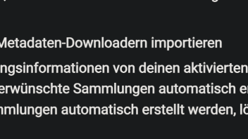

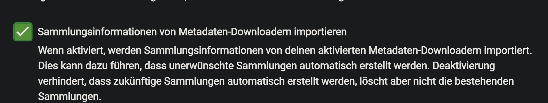

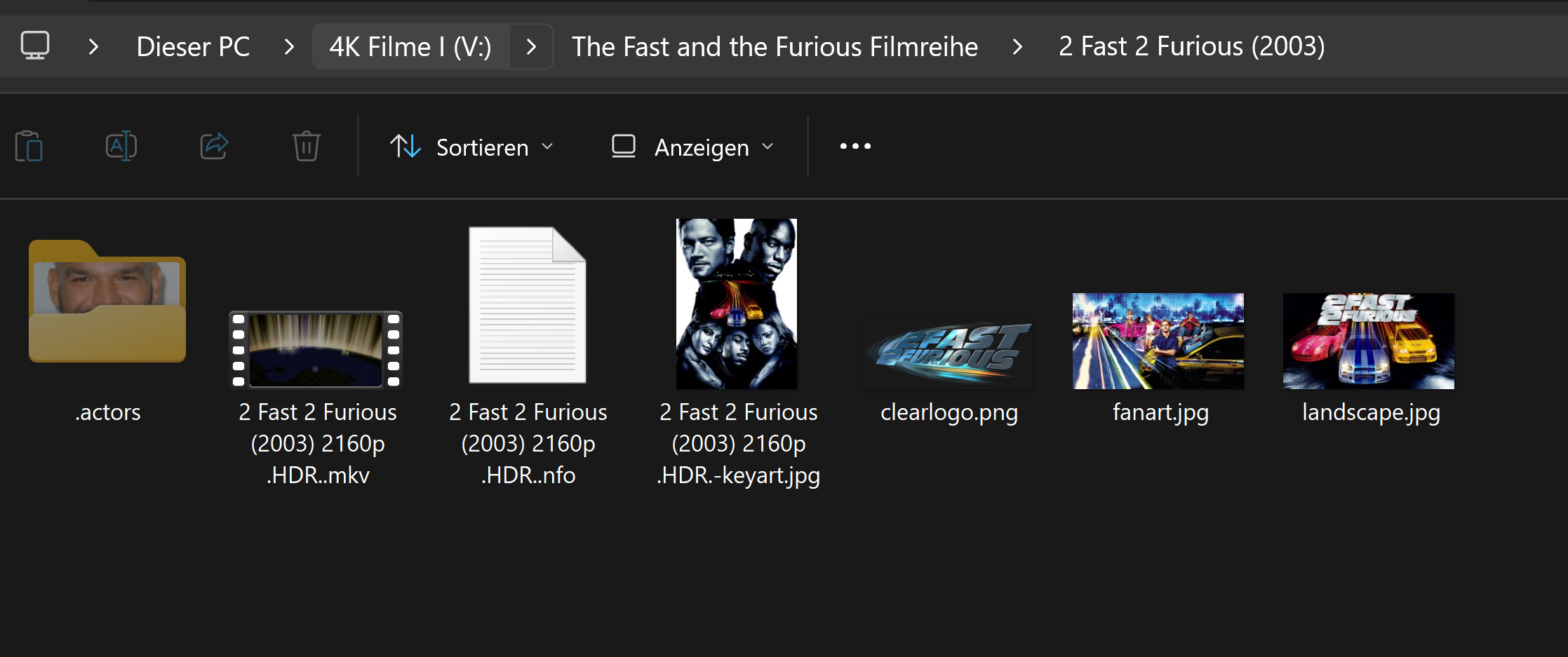

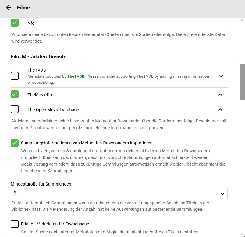

    Habe bei der Biblothek und im Reiter Filme beide Hacken gesetzt und zb. 2 Fast 2 Furious wird nicht in eine Sammlung gesteckt obwohl alle Teile vorhanden sind. In Kodi habe ich keine Probleme. Einige Sammlungen in einem Order Filmreihe und dann Filmordner und die Datei.
    Im ersten Bild steht was von "Das Aktivieren bestimmter Filter oder Sortierungen hebt dies möglicherweise automatisch auf." Welche könnten das sein?

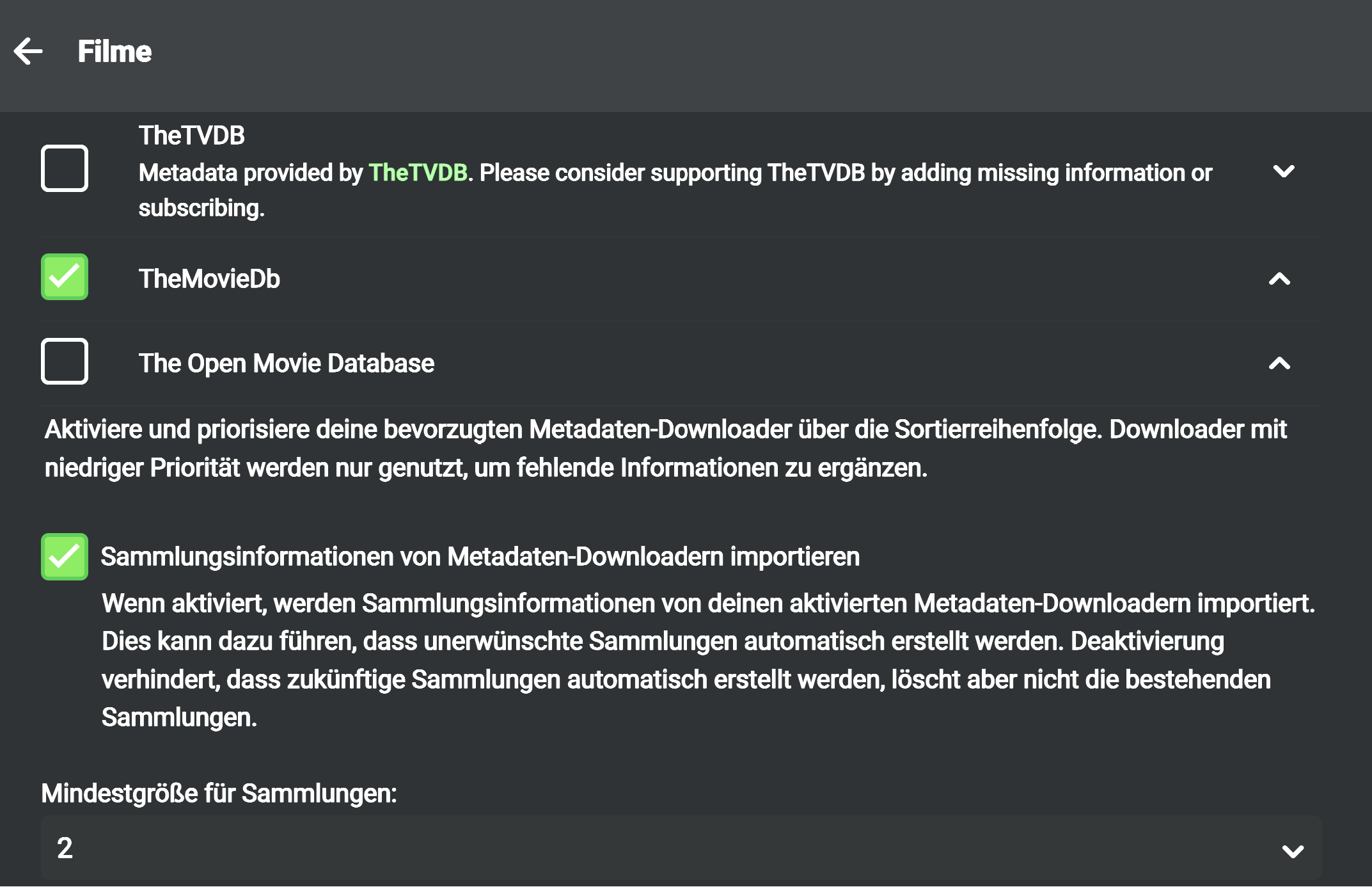

  • Alle 10 Filme sind von anfang an erkannt worden, aber die werden nicht zur Sammlung hinzugefügt. :(
    reden wir jetzt nur von der Fast and Furious Reihe?
    Was da auch noch was bringen könnte.... geht mal im Emby im Frontend auf Deine Bibliothek, dann auf die drei Punkte unten rechts und mach "Metadaten aktualisieren".
  • Was da auch noch was bringen könnte.... geht mal im Emby im Frontend auf Deine Bibliothek, dann auf die drei Punkte unten rechts und mach "Metadaten aktualisieren".
    Das Habe ich schon 1000 Mal gemacht ^^ Ich bin so langsam am Ende mit meinem Latain.
    Ja Fast and Furious und viele andere Filme werden nicht in eine Sammlung hinzugefügt.

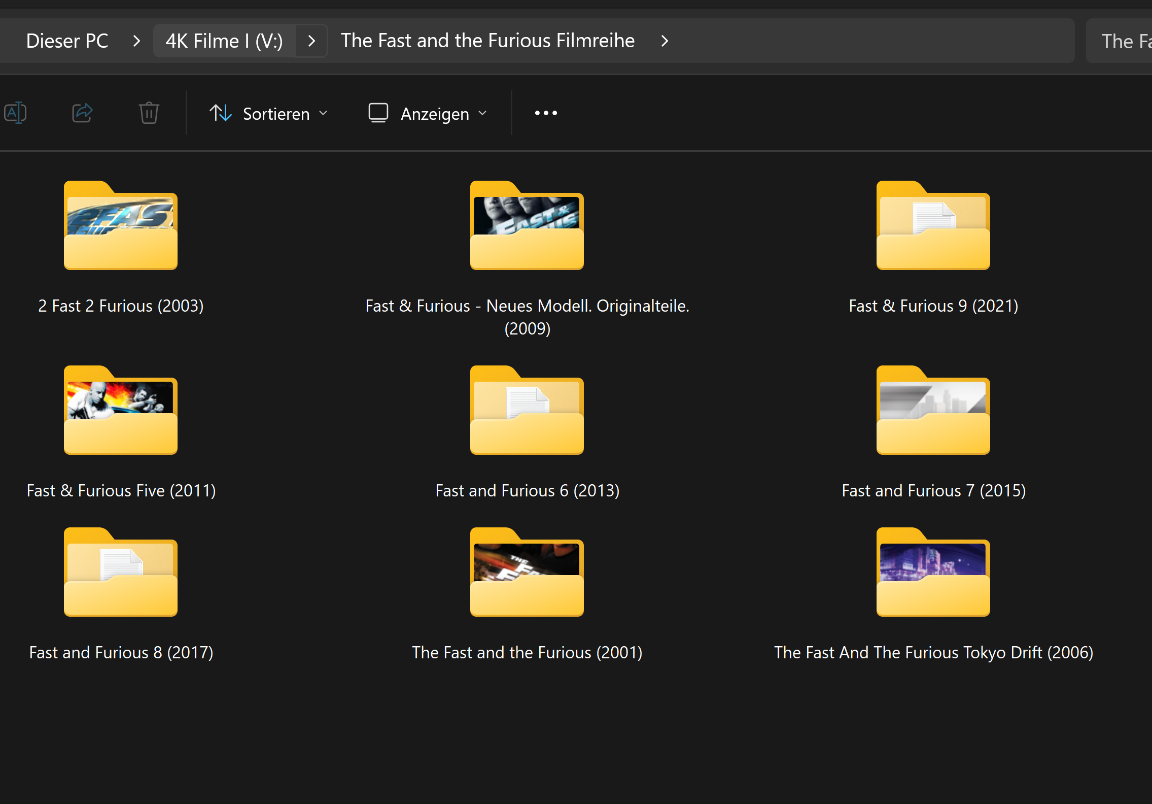

    So schaut die Ordner Struktur aus

  • Xav was hast du eingestellt, kannst du mir deine Einstellungen bitte nennen?`
    Die App ist nicht mehr aktiv, habe es installier.
    Diese Funktionen des Plugins wurden nun in Emby Server integriert. Bitte überprüfen Sie die Einstellungen für jede Ihrer Bibliotheken, um den Import von Sammlungen aus Internet-Metadatenanbietern zu ermöglichen. Dieses Plugin hat keine Funktion mehr und Sie können es jetzt deinstallieren.

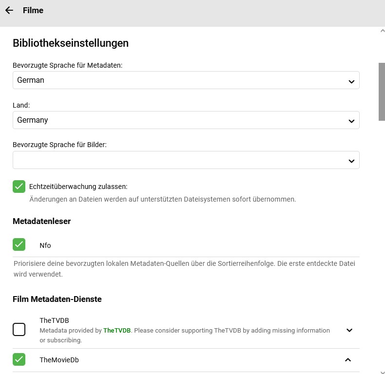

    Hatte bei Metadatenformat Nfo ein Hacken jetzt raus, weil ich lieber aus dem Netz die Infos prioristiert haben möchte daran wird es wohl nicht liegen oder?
    bei Film-Bildbeschaffer habe ich nur TheMovieDB, Hacken bei Sammlung ist von Anfang an gesetzt. Ich verstehe das nicht.
    Hast du dieselbe Ordnerstruktur wie ich? Screenshot habe ich oben gepostet.
    Bin mit dem Latain am Ende, alles wie bei dir.

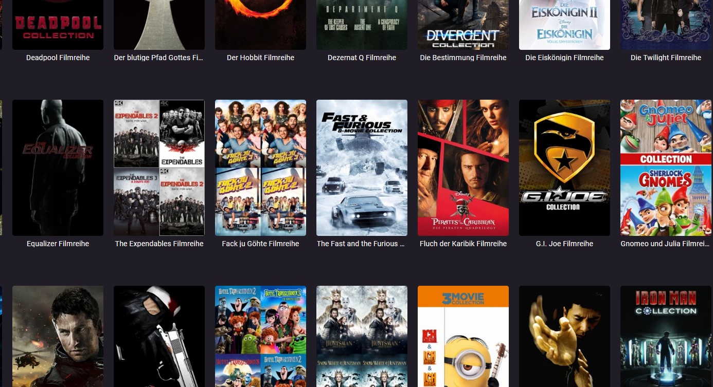

  • Habe direkt gerade die Datenbank aktualisiert und einen Reiter Sammlung gefunden wo nach und nach Filme rein flattern. Bin gewohnt von Kodi diese auch in der Gesamtübersicht in der Sammlung zu sehen.
