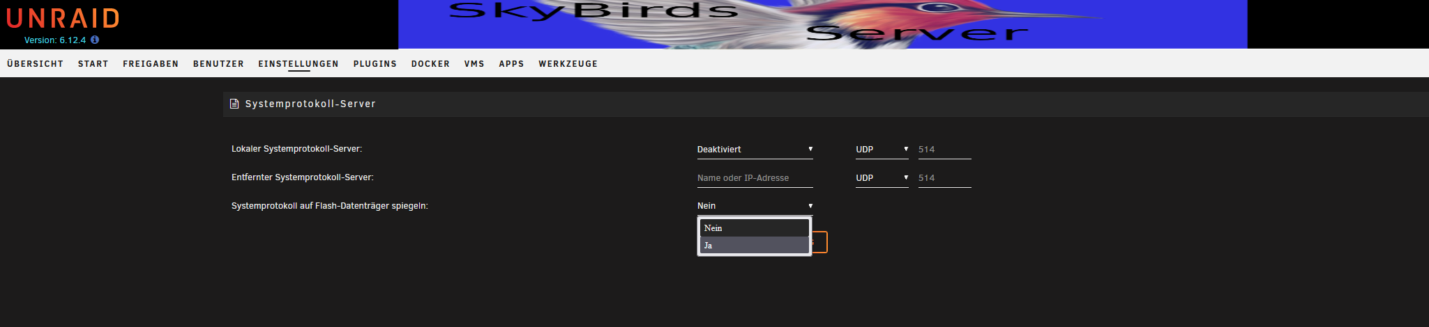

    Aber ich bleibe bei meiner letzten Aussage, ein externer Syslog Server ist Standard im professionellem Umfeld. Auf dem betroffenen System sind halt Logs useless wenn das System nicht mehr Verfügbar ist.
    Davon ab, ich bin mir sicher das dir diese Einstellung helfen würde.
    Die würde halt das Log zusätzlich auf dem Flash Speicher speichern. Hätte man dort nicht gesucht, aber gibt es dann doch die Funktion die du brauchst.
