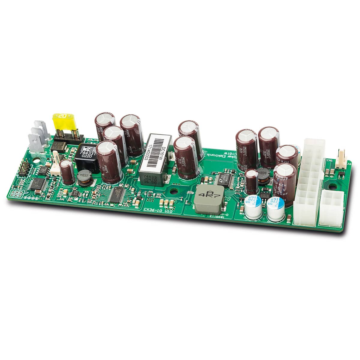

    DC161W
    Der robuste ATX-DC/DC-Wandler zeichnet sich durch seinen hohen Wirkungsgrad und den weiten Eingangsspannungsbereich aus. Durch die auf der Unterseite liegenden…
    www.bicker.de

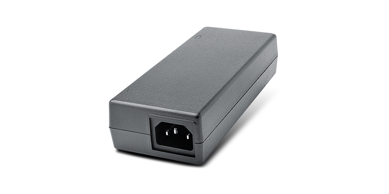

    Die haben auch eine ordentlich Auswahl an guten Netzteilen:
    Tischnetzteile
    Externe AC/DC-Industrie-Netzteile 5V/12V/19V/24V/48V. Robuste 24/7-Tischnetzteile für IIoT/Industrie 4.0, Embedded-Box-PC, Vision, Gateways, Edge-Computing,…
    www.bicker.de
