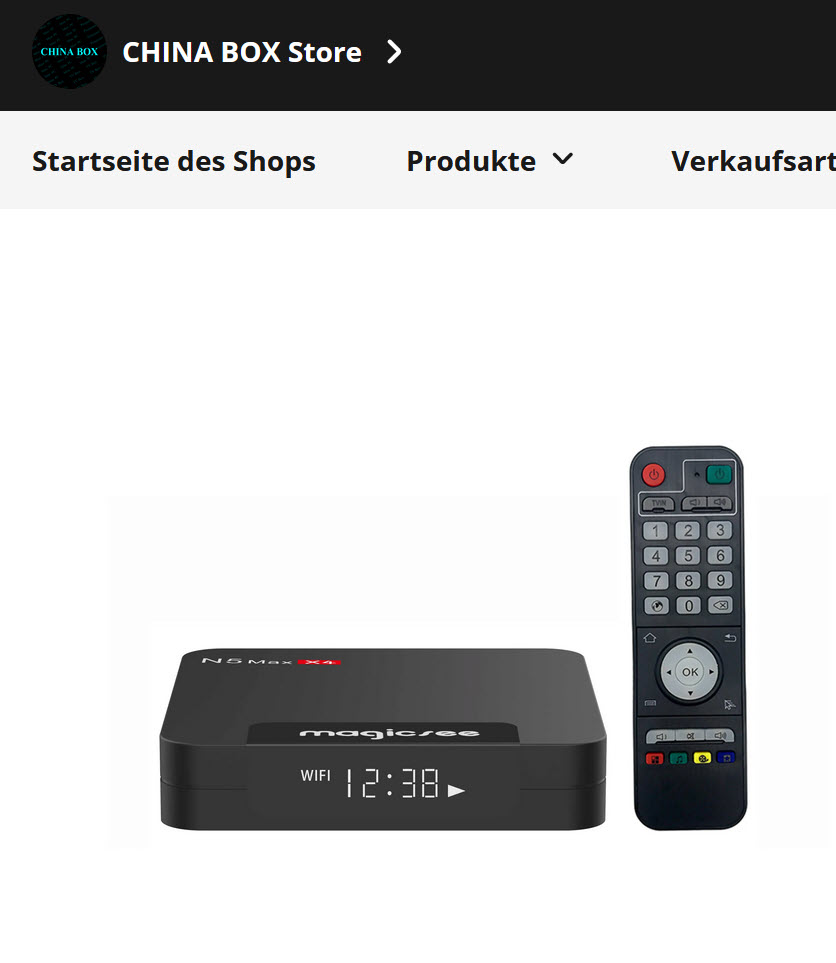

  • Versuch es mal mit der generic ohne 1Gbit. Dann wird sie laufen, aber unter CE eben nur mit 100 MBit. Dürfte so gut wie baugleich mit meiner S1Max sein. Unter Android hat sie 1 Gbit, aber nicht unter CoreElec. Ist bei vielen Boxen so. Warum? Keine Ahnung. Ich vermute, durch eine angepasste dtb würde das vielleicht funktionieren. Doch die gibt es (noch?) nicht. Wenn dir das GBit wichtig ist, nimm die Magicsee N5 MAX x4. Gibts bei Ali für 58€ incl. Versand. Da funktioniert GBit auch unter CE. Das Display sollte inzwischen auch funktionieren, nachdem es eine angepasste vfd.conf für die N5 MAX x4 gibt. Bleibt noch die Fernbedienung, die ich beim ersten Versuch nicht ans laufen bekommen habe. Das will ich die Tage aber noch mal in Angriff nehmen, denn die N5 ist eindeutig die bessere Box im Vergleich zur S1.
    Danke fürs lesen, Claus
  • Sicher das die N5 MAX x4 1gbit hat?
    Ja, ich bin sicher. Ich habe sie nämlich und sie bootet mit dem generic 4g 1gb dtb, hat damit LAN und wird dann im Router auch unter Core Elec als GBit Gerät angezeigt. Die S1Max (die ich auch habe) hingegen wird unter Android zwar als 1 GBit Gerät angezeigt, unter CoreElec aber nur als 100 MBit Gerät. Mit dem 1Gb dtb bootet die S1 zwar auch, hat dann aber gar kein Lan. Deswegen habe ich ja die Empfehlung oben gemacht. Und bei der S1Max wird die Datenübertragung unter CoreElec dann auch deutlich langsamer als unter Android, das heißt die Box selbst hat zumindest mal mehr als 100MBit Lan. Ob es wirklich die vollen 1GBit sind, sei dahingestellt. Es könnte sich auch um eine LAN over USB Anbindung handeln, die dann ggfs, bei USB 2 nur etwa 400 MBit schafft. Das ist aber immer noch vier mal so schnell wie 100 MBit unter CE. Ist auf jeden Fall ein Treiber Problem, das nur in CoreElec selbst bzw. im Linux Kernel, auf dem CE aufbaut, behoben werden könnte. So lange es dort keine Anpassung gibt, kann man derartige Boxen nur mit 100MBit Lan für CoreElec verwenden, obwohl sie von der reinen Hardware her schneller könnten.
