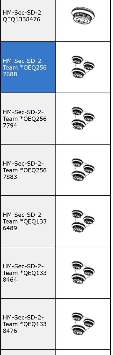

    Was ich nur nicht verstehe: Alle auf Werkseinstellungen gesetzt, trotzdem sind die HM alles 2x da: Einmal als Gerät, und einmal als Gruppe/Team ???
    Kann mir das wer erklären hier??

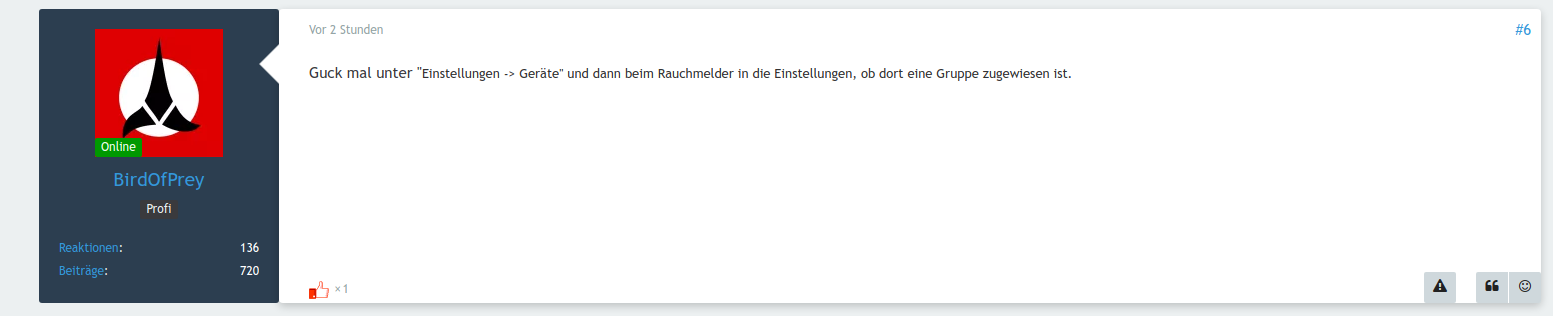

  • Guck mal unter "Einstellungen -> Geräte" und dann beim Rauchmelder in die Einstellungen, ob dort eine Gruppe zugewiesen ist.

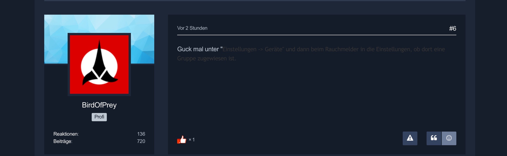

    Danke, aber deine Farbwahl ist für mich nicht zu sehen,als Mensch mit Farbsehfehler [ah]

  • Da haben sich anscheinend durch Copy&Paste in den BB-Code Formatierungen eingeschlichen, die nur im Dark-Mode zu sehen sind. Interessant ...
    EDIT: Hier ohne Formatierungen:
  • Boogie2005 : Dann solltest Du mal das Theme wechseln, bei mir sieht es auch vollkommen normal aus:

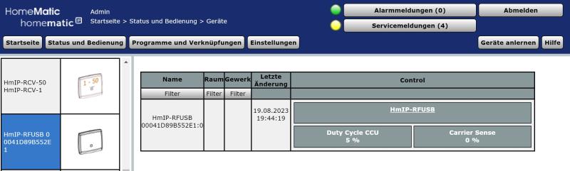

  • Wegen den Stoerungen:
    Auf der Webseite unter "Status und Bedienungen" das HmIP-RF Geraet finden. Da wird dann ein "Carrier Sense" Wert angezeigt. idealerweise ist der 0%. Je groesser er ist, desto mehr Stoerungen gibt es. D.h. durch anschauen dieses Werts kann man einen passenden Platz suchen.
  • Habs die Ansicht hier mal verstellt, von dunkel auf hell. Jetzt sehe ich alles normal, dnake!

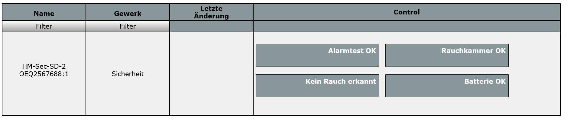

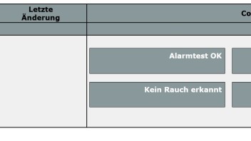

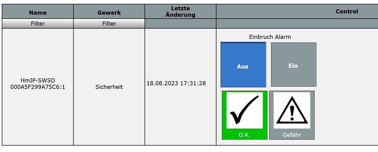

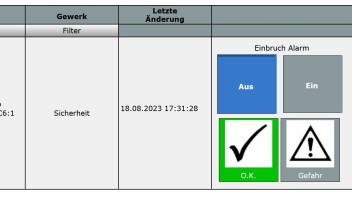

    Kann mir einer mit Homematic erklären, warum die HM und die HM IP Rauchmelder unterschieldich dargestellt werden? Die IP sind doch keine Alarmanlagen:
  • Soweit ich weiß, können die HmIP auch als Einbruchmelder mit benutzt werden.
    Ja ich kann über die WEB UI Alarm auslösen. Macht aber nur Sinn in Verbindung mit Fenster/Türkontakten.
    Wo da genau? Da sind ja noch paar Unterpunkte..
  • Wo da genau? Da sind ja noch paar Unterpunkte..
    So sieht das bei mir aus, aber ich habe eine RFUSB, also USB basierter RF empfaenger fuer HmIP. Ich glaube in der CCU ist das GPIO basiert, wird also vielleicht anders heissen. Info rechts sollte aber gleich sein. Denke mal das Symbol links sollte auch dasselbe sein.
  • Super, danke, hab’s gefunden. Steht beides bei mir auf 0% !

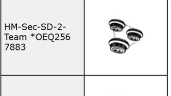

  • Nun habe ich ein Problem. Die RM haben irgendwie Gruppen. Habe versucht die irgendwie zu löschen. Statt dessen werden es mehr [ai] Bin so vor gegangen:
    Geräte=> Geräteparameter einstellen. Da ist dann immer ein anderes Gerät verknüoft. Habe das dann auf Grundeinstellung gesetzt, und gespeichert. Danach befindet sich im Posteingang wieder eine neue Meldung. Da auf fertig, und zack statt Gruppe weg, war wieder eine neue da. [dr]
    Ich würde gerne mal die ganzen Gruppen der RM los werden, kann mir wer sagen, wo ich das machen kann??
    Gehe ich auf Einstellungen => Grußßen: da ist nichts drin, leer.
