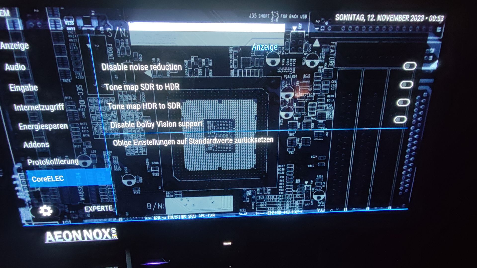

  • Ja das sollte gehen. Du kannst die Fähigkeiten des TVs/kette einstellen. Da halt DV abwählen.
    Für DV braucht man ein s905x4-k Chip.
    Der ist lizenziert. Auch wenn es hier einige nicht wahrhaben wollen.
    Aber vielleicht hat du auch nur ein falsches dovi Profil ? Wenn bei dir DV getriggert wird kann es auch nur eine Einstellung sein die falsch ist.
