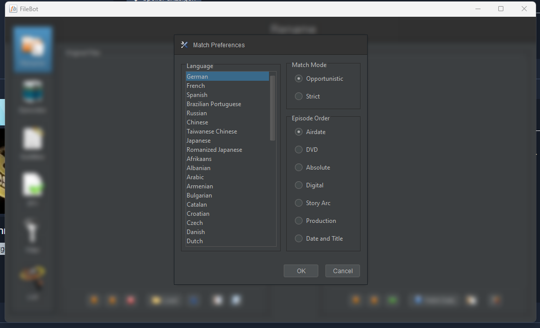

  • Kann es gerade nicht testen da ich auf Arbeit bin, aber der Filebot greift auf unter anderem auf TMDB zu.
    Daher könnte ich mir schon vorstellen, wenn dir 47 Episoden vorliegen, dass das funktioniert.
    Testen könnte ich es allerdings erst heute Abend.

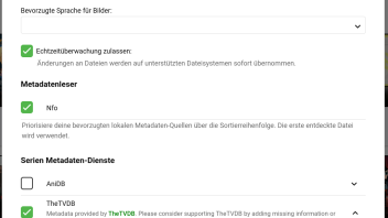

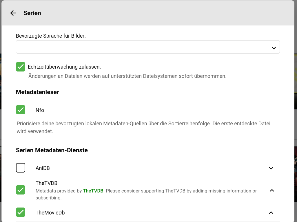

  • Da müssen andere ran, ich weiß nur früher konnte man das bei den Scrappern entsprechend einstellen. Wie das heutezutage ist weiß ich nicht genau, am einfachten die Haken bei den Metadaten-Diensten raus nehmen und schauen ob er sich dann die Infos aus der NFO zieht.
  • Muss evtl. die Echtzeitüberwachung aus, damit er nur die nfo wählt?

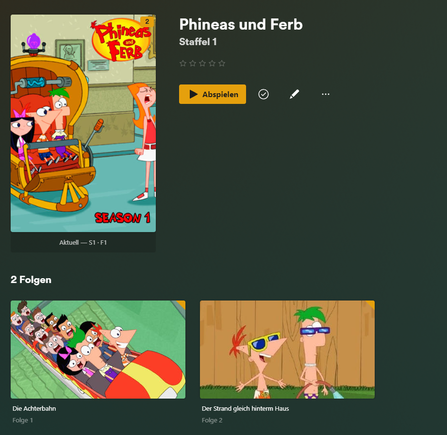

    So kriege ich die richtige Reihenfolge etc hin. Der einzige Schönheitsfehler bisher: Emby zeigt nur den Titel der ersten Episode jeweils an.

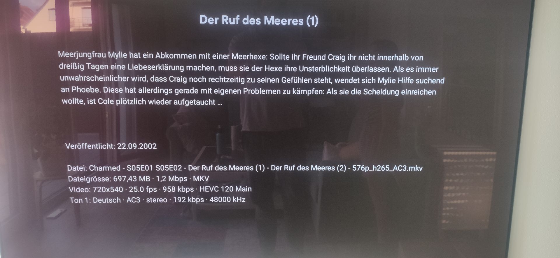

    Muss mal nachher zuhause schauen, habe sowas bei einigen folgen von Charmed und da wird dann aus einer Datei mit zwei folgen alles ordentlich dargestellt. Hab dann die Episoden einzeln mit ihren jeweiligen Beschreibungen, verweisen aber auf die gleiche Datei.
    Bei mir aber halt mit Plex, aber wenn du mir mal sagst welche Staffel/folgen,, kann ich mir ja mal Dummy Dateien zum Testen erstellen.

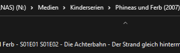

    Hab die Datei mal so benannt:
    Und nach Emby kann der doch damit umgehen https://emby.media/support/articles/TV-Naming.html.

  • Hast du es denn mal probiert mit der Benennung wie ich es im Beispiel habe?
    In deinem Fall wäre es ja bspw. für die erste Datei Phineas und Ferb (2007)/Staffel 1/Phineas und Ferb - S01E01 S01E07 - Die Achterbahn - Geburtstagsalbtraeume.mkv
