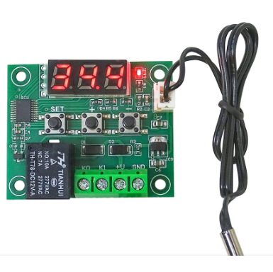

    Dieses Dinger sind Plan F:
    https://de.aliexpress.com/item/1005005228506067.html?pdp_npi=2%40dis%21EUR%212%2C97€%211%2C66€%21%21%21%21%21%40211b446016879592682121272ebade%2112000032274961915%21btf&_t=pvid%3Ac6c920e6-238d-4ad9-a915-f35dc64c3815&afTraceInfo=1005005228506067__pc__pcBridgePPC__xxxxxx__1687959268&spm=a2g0o.ppclist.product.mainProduct&gatewayAdapt=glo2deu
    Wobei ich da nicht erkenne, ob die mit 5V oder 12V oder von 5 bis 12V betrieben werden können.

    unterm strich ist plan f aber idiotensicherer
