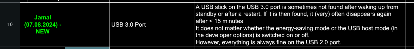

    Es wäre nett, wenn sich einer aus der Testgruppe beim nächsten Build das Problem mit dem Speicher am USB-3.0-Port ansehen könnte.
    Ich hatte das Ella gemeldet, aber ich bin mir nicht sicher, ob sie verstanden hat, dass das wieder sehr "random" und deshalb nicht mit einem kurzen Test zu klären ist (wie schon vorher der Standby-Bug, die Verbindungsabbrüche einer TV-Fernbedienung, die mittels HDMI CEC gepaired wurde, und die stotternde Videowiedergabe):
    Z. B. wird ein USB-Stick am USB-3.0-Port manchmal nach dem Aufwachen aus dem Standby oder nach einem Neustart nicht gefunden. Wenn er dann doch gefunden wird, verschwindet er (sehr) häufig wieder nach < 15 min.
    Es spielt dabei keine Rolle, ob der Energiesparmodus oder der USB Host Mode (in den Entwickleroptionen) ein- oder ausgeschaltet sind.
    Am USB-2.0-Port ist aber immer alles chic. Deshalb dürfte es wohl nicht an einer zu schwachen Stromversorgung oder am USB-Stick selbst liegen.
    Keine Sorge, ich werde dich hier nicht für Bug-Reports missbrauchen, dafür ist ja Ella da. ;)
    Das bleibt eine einmalige Ausnahme, weil das wieder so eine zufällig auftretende, nicht konstant reproduzierbare Sache ist. Man muss das dann beim Testen entsprechend berücksichtigen.
    Und wir erinnern uns ja, wie mühsam es war, bis die stotternde Videowiedergabe wegen einbrechender Framerate von Homatics als Problem anerkannt wurde.

  • Ich habe das in die Sheet mit aufgenommen.

    Dann würde ich jetzt noch mal warten, bis sich SEI Robotics das USB-3.0-Problem angeschaut hat.
    Ich hatte ähnliche Probleme schon mal mit einem PC-Mainboard, bei dem viele USB-Ports am I/O-Shield mit einem Onboard-USB-HUB realisiert worden waren. Die funktionierten auch nur sehr unzuverlässig, bis ein BIOS-Update Abhilfe schaffte. Es ging da um USB-Hostcontroller-Timings oder so.
    Ich könnte mir vorstellen, dass SEI Robotics vielleicht für das Premier Sondermodell mit seinen zahlreichen USB-3.0-Funktionen (vermutlich ebenfalls realisiert mittels Onboard-USB-HUB) Anpassungen vorgenommen hat. Das könnte erklären, warum es am Anfang keine Probleme gab.
