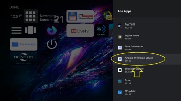

Lässt sich auch nicht deinstallieren.Geht in der Console (z. B. mit adbLink):
Deaktivieren dürfte in dem Fall aber vermutlich reichen.
Und wenn Sie schon dabei sind, deinstallieren Sie auch den versteckten koreanischen Live-TV-Dienst. kr.co.captv.pooq
Die erste der 3 Homatics R 4K Plus Boxen, die ich vor 1 Monat erhalten habe, ist heute gestorben -
Was könnte mann denn noch so alles loswerden?
Deine vier habe ich auch deinstalliert, dazu noch:
Codepm uninstall -k --user 0 com.google.android.tvrecommendations pm uninstall -k --user 0 com.nes.skywayclient
