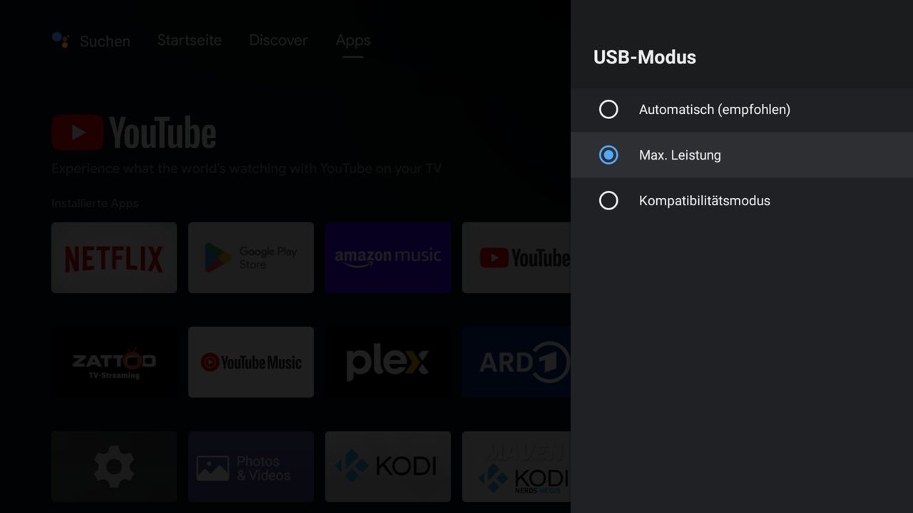

  • Hast du es mal probiert mit dieser Option...siehe Screenshot ...danach dann die Shield komplett neu starten...wenn die externe HDD gelabelt ist ( also einen eigenen Namen hat ) und direkt über USB3 an der Shield angeschlossen ist?
    Ansonsten schaue auch mal ab hier rein.
  • War USB3 angeschaltet ? Ich habe ja auch damals den downgrade auf 8.2.3 gemacht und kann bezüglich HDD/SSD nichts negatives sagen über USB3. Ob das Default auf Kompatibilitäts Modus steht kann ich nicht mehr sagen. Bei mir steht es auf automatisch (empfohlen) ...
    Hat aber zu max Leistung keinen Unterschied gemacht.

  • Naja, bin auf 9.1,weiter gehe ich nicht
    Bei 8.2.3 war ja usb auf max
    Half nur nix.
