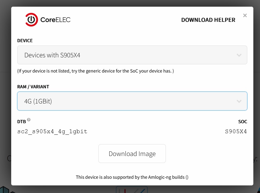

  • So meine Dune Homeatics kommt morgen,
    Ich bin jedoch in einigen Punkten etwas verwirrt, welche Version des CoreElec Images muss ich laden?
    In der Device Sektion ist die Homeatics nicht aufgelistet....
    Welche Version muss ich nun laden?
    Zudem hab ich gelesen obwohl die Kiste Dolby Vision kann ist es nicht möglich dies unter Android zu nutzen?
    Würde mir die Nexus 20.1 Stable laden und hoffe das es das KodiPlexConnect Addon dafür gibt

    Diese Version korrekt?

  • Das booten geht doch Ruck Zuck. Android bootet sehr schnell . coreELEC ist auch super schnell. Das ist ja halt das schöne... Man hat die Wahl. Wenn die maven builds oder generell Kodi in Android vernünftig laufen würde , dann wäre mir das auch lieber. Dem ist aber leider nicht so. Du kannst zum Beispiel keinerlei Auflösung einstellen. Ist ungefähr genauso wie die Xiaomi Mi boxen. Das läuft leider nicht so wie man das von einer shield kennt. Deswegen ja coreELEC. Und das läuft wie ein Uhrwerk.
    DarkMasterCh1ef
    https://relkai.coreelec.org/Amlogic-ne/ce-21/CoreELEC-Amlogic-ne.aarch64-21.0-Omega_nightly_20230620-Generic.img.gz
    Und als DTB File das sc2_s905x4_sei_smb_280.dtb
    Die stable 20.1 sind nicht optimiert mit DV und alle speziellen Sachen für diese Hardware ist nur in NE 21 ...
