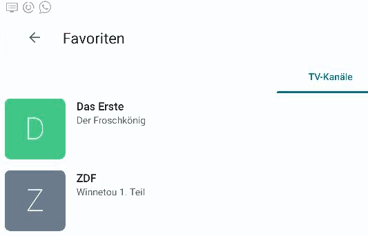

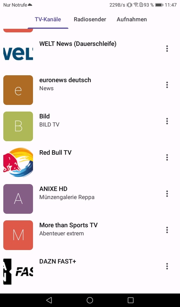

  • Hallo Kodinerds,
    nachdem ich Kore als Fernbedienung für Kodi eingerichtet habe,
    erscheinen für die Sender nur große Anfangsbuchstaben:
    Lassen sich Senderlogos in Kore auch so einrichten, wie bei Kodi?
    Kodi 20.1 Nexus - PVR IPTV Simple - Kore 3.0 - Skin Confluence - Win 10

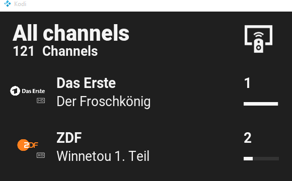

  • Ich habe gerade mal mein älteres Android Handy angeworfen und bei mir werden die Senderlogos genau so wie in Kodi angezeigt.
    Das einzige, was ich gerade nicht auf Anhieb gesehen habe, war das Logo von "Das Erste". Das liegt aber daran, dass das Logo weiß ist und der Hintergrund von Kore ebenfalls.
    Ist dann so wie die ostfriesische Nationalflagge: "Weißer Adler auf weißem Grund" ;) :D
    Von daher kann ich nicht sagen, was du da potentiell anders gemacht hast als ich. Bei mir kommen die Sender sowie auch die Logos über TVHeadend rein. Wie ist das bei dir?
    Grundlegend sollte es aber auch egal sein. Kore greift die Logos von Kodi so ab, wie sie vorliegen. Darf ich fragen welche Version du von "Kore" bzw. von "Kodi" verwendest? Vielleicht musst du eines von beiden mal updaten
  • Zunächst einmal besten Dank für deine Antwort [ax]
    Das ist schon 'mal eine gute Perspektive [ay]
    Kodi und Kore habe ich frisch installiert, von daher müssten das die aktuellsten Versionen sein.
    (Kodi 20.1 und Kore v3.0.0)
    Kodi verwendet als PVR backend waipu.tv und darüber kommen wohl die Senderlogos für Kodi.
    Allerdings kommen diese Senderlogos nicht bei Kore auf dem Android Gerät an ?(

  • Hi Folks.
    hab gerade mal versucht mit meiner Konfig.
    LE11.0.1 Kodi20.1 auf PI4
    IPTVSimple mit der Kodinerds m3u
    Gleiche Anzeige in KORE 3.0.0 wie bei @Andvari, nur ein Grossbuchstabe.
    Im TV Hauptmenü auf dem PI sind die Logos aber da

  • Gleiche Anzeige in KORE 3.0.0 wie bei @Andvari, nur ein Grossbuchstabe.
    Als Alternative habe ich Yatse ausprobiert. Gestern, direkt nach dem Installieren waren die Senderlogos zu sehen.
    Heute gibt es auch bei Yatse in der Liste keine Senderlogos mehr, wohl aber beim laufenden Programm:

  • Stimmt, bei mir auch.
    Wenn ich in der TV Liste nach unten scrolle haben auch dort einige Sender ein Logo, allerdings stimmt das sizing nicht !

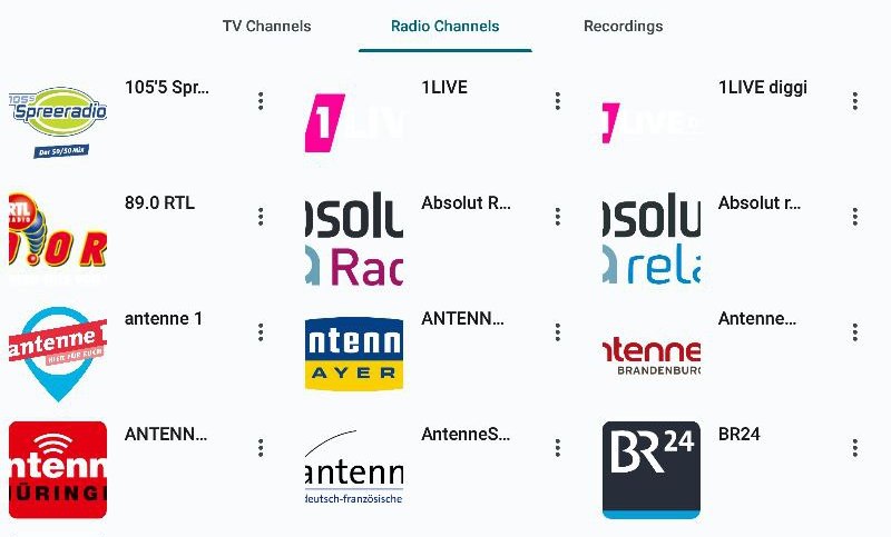

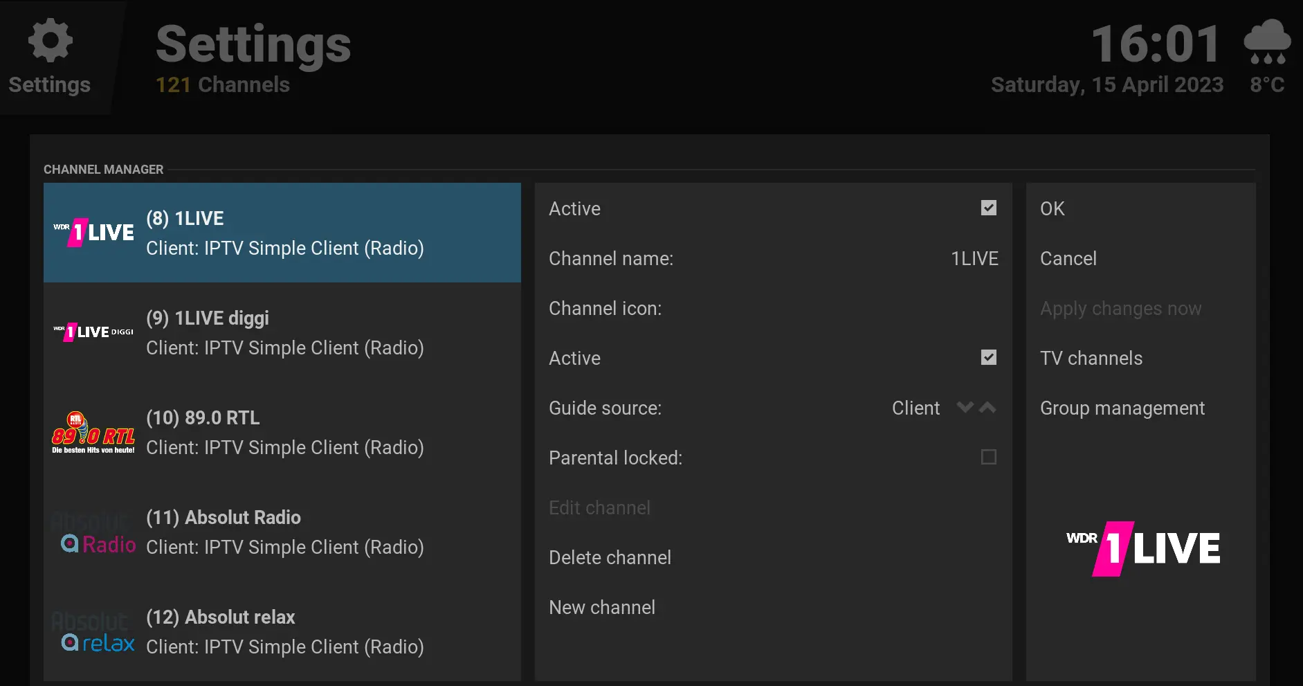

  • Radio Frage [bt]
    Bei Kore und bei Kodi in den Channel Settings sind die Radiosender aufgeführt
    Bei Live TV habe ich die TV Sender, allerdings keine Radiosender.
    Wo lassen sich über den Homescreen die Radiosender finden und abspielen [bc]

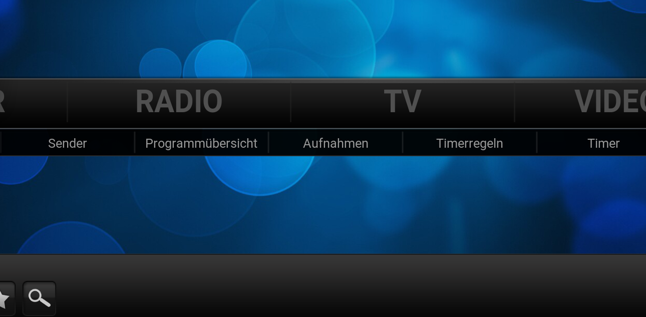

  • Einfach mal unter "Radio" schauen.
  • Wie meinst du das ?
    Auf dem Homescreen in der Kodi Oberfläche ?
    Da müsste ein Menüpunkt Radio sein, hängt aber vom Skin ab, wo.
    PI2 1 GB, LE11.0.3 Kodi 20.2 Nexus
    PI3 1 GB, LE11.0.3 Kodi 20.2 Nexus
    PI4 4 GB, LE11.0.3, Kodi 20.2 Nexus
    PI4 8 GB, LE11.0.3, Kodi 20.2 Nexus
    Windows 10, Kodi 20 Nexus

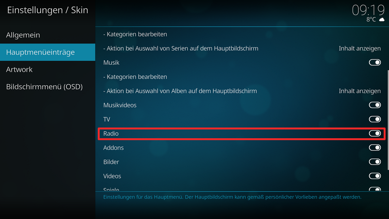

    Bei mir mit dem Eminence Skin sieht das so aus:
    Da gibt es keinen Menüpunkt Radio [bn]
    Edit:
    Im Standard Skin Estuari finde ich auch keinen Radio Button [bn]
    Wenn der Radio-Button mit einem anderen Skin leichter zu finden ist,
    würde ich das ausprobieren [ab]
    Einmal editiert, zuletzt von Andvari (16. April 2023 um 09:03)

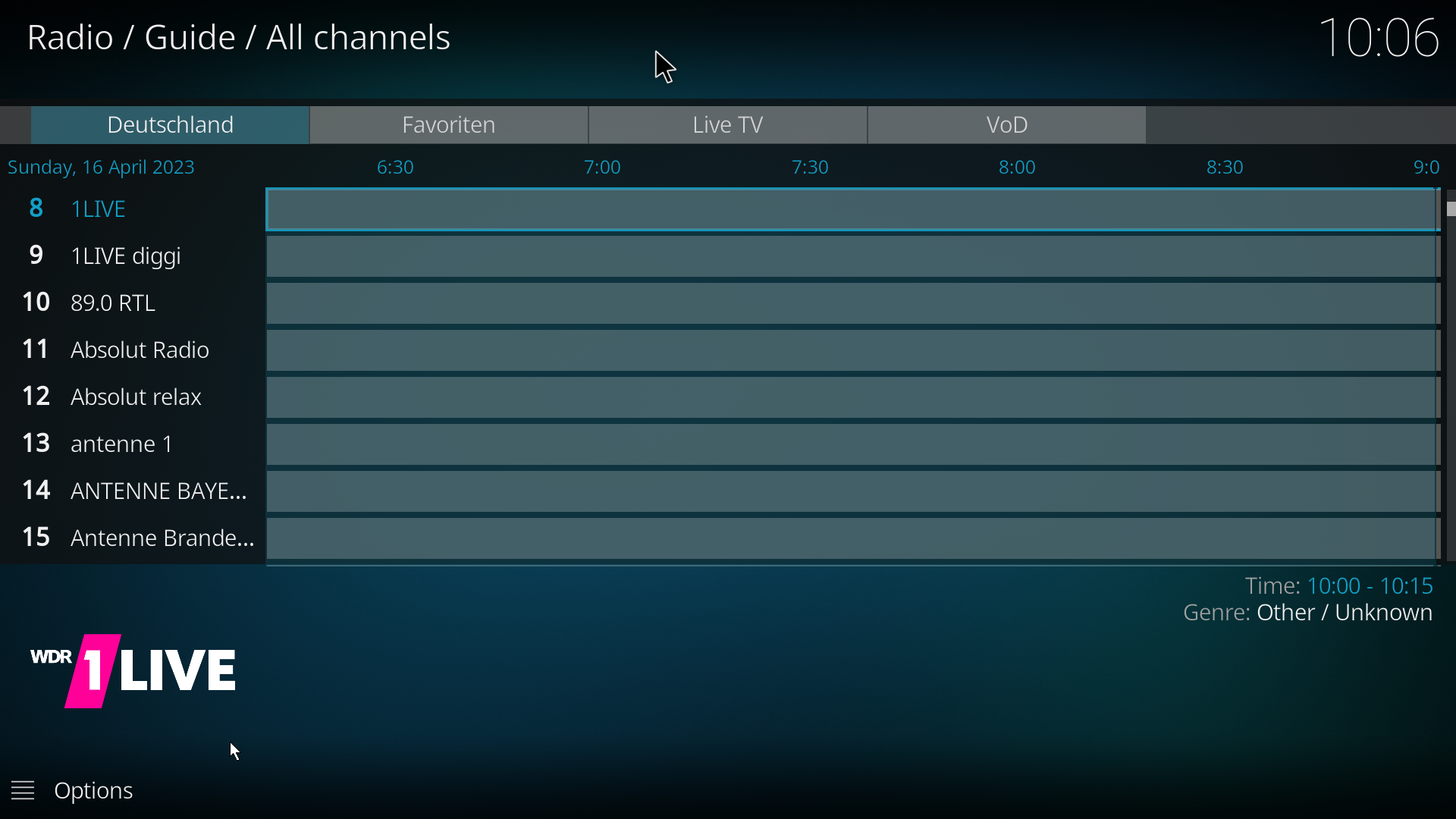

  • Im Standard Estuary ist er auf jeden Fall vorhanden. Hast Du ihn evtl. ausgeblendet/deaktiviert?
    O.k., besten Dank [ab]
    Estuary habe ich gerade erst ausgewählt und dort auch Radio gefunden.
    Abspielen funktioniert
    und die
    Programmübersicht sieht so aus:
    Dazu habe ich noch weitere Fragen [bi]
    1. Wie lässt sich für Radio auch der EPG laden?
    2. Vorschlag für einen Skin mit einem Menüpunkt Radio gesucht [bo]
    Estuary wird wohl nicht mein Lieblingsskin [bn]
  • Wenn Du waipu.tv verwendest, hast du schlechte Karten, m.W. liefert dieser kein EPG für Radio aus und externe EPG-Anbieter für Radio gibt es nicht. Unter dem TVHeadend Server wird EPG über OTA ausgeliefert (OTA = Over the Air, also im DVB-Stream enthalten).
