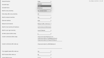

    Schwieriges Thema Standby immer .__. Achso btw. ist es Standby oder hibernate?
  • Fastboot köntne sogar tatsächlich aktiviert sein.
    Nutzen tu ich Standby S3, kein Hibernate (S4) (wenn ich die S-Zustände richtig verstanden habe), aber im Plugin ist definitiv Standby ausgewählt.

  • Habe leider kein Hibernate im SleepPlugin...
    Version 3.0.10

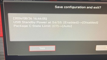

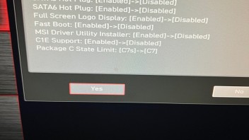

    Vorhin Strom wieder an BIOS EInstellungen überprüft (bBilder folgen noch), gewartet auf autom. sleep, zack., abgestürtzt...
    Dann wieder eingeschaltet, wollte auf Hibernate umstellen (siehe oben), BIOS noch bisschen was anders umgestellt, C-States von C7 auf "Auto" wieder.
    Dann mal manuell in sleep versetzt über die WebGui.. natürlich lief es, nicht aufgehängt nichts, und konnte direkt wieder wecken... *GRML*

    Hier die Bilder der bios Änderungen von heute…
    Die erste Änderung, hier hat er sich dann auch wieder aufgehängt…
    Und dann nochmal die zweite Änderung, hier ging es zumindest nach einem manuellen sleep Befehl über die gui…
