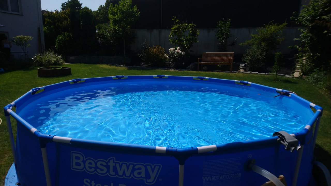

  • Tach zusammen,
    ich habe seit letztem Jahr einen 4m Pool noch komplett verpackt im Karton im Flur stehen.
    Der soll nun bald nach draußen.
    Dazu müssen wir erst grob 4m plan bekommen. Der Unterschied auf 4m sind derzeit rund 30cm.
    Und genau in dem Moment, als ich meinen Zirkel fertig habe, kommt mir einer mit "besser wäre es, wenn du noch einen Schacht machst um dann mittig von unten die Pumpe anzuschließen".
    Ähm?!
    Ich habe aktuell nicht mal eine "gute" Pumpe. Die muss ich auch noch besorgen.
    Aber welche Erdarbeiten bzw Dinge für die Erschließung bedenke ich denn noch alle gerade nicht?
    Jemand mit Erfahrung hier?
    Es ist nur ein "einfacher" runder Rahmen-Folien-Pool. Etwa 4m Durchmesser.
  • Ein Schacht lohnt sich da nicht, die Pumpe kannst du auch danebenstellen. Lass dich nicht verunsichern.
    Vor allem baust du das ganze zum Winter ja normalerweise wieder ab.

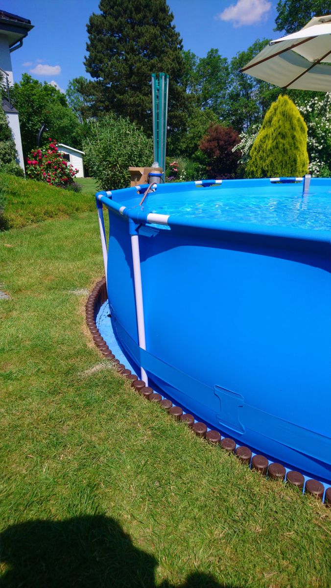

  • Das Allerwichtigste ist, dass dein Pool sauber im Wasser steht!

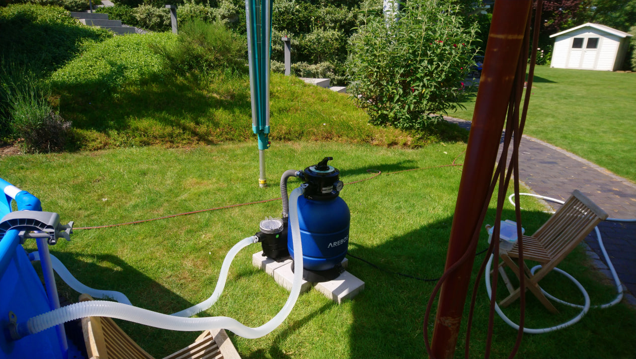

    Die Sandfilteranlage stellst du dahin, wo sie dich am wenigsten stört...

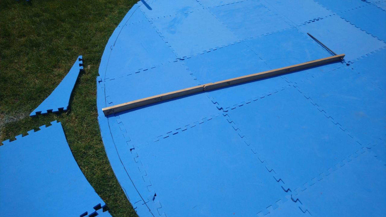

  • ich hab styroperplatten drunter. Damit die folie nicht so strapaziert wird und die Kinder sich nicht die Knie aufschlagen. Bei mir steht der Pool aber auf Betonplatten.
    Zusätzlich kühlt das dann nicht so stark aus ( oder zumindest bilde ich mir das ein)

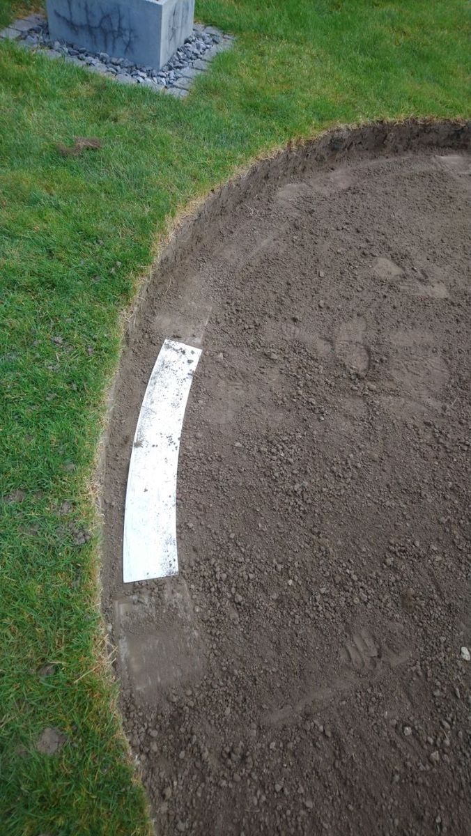

  • Hab auch einen "ordentlichen" Untergrund für meinen Pool gebastelt (Schotter und Kies mehrfach verdichtet, Gehwegplatten drauf, dann Bautenschutzmatte und Teichfolie drüber) - meiner bleibt im Winter aber auch stehen...
    Direkt ins Gras oder auf den Boden ist einfach keine wirklich stabile Angelegenheit.
  • Bisher habe ich nur Sand und Erde für den Ausgleich angedacht.
    Und Steinplatten für die Ständer als Druckaufnahme.
    Styropor oder etwas in der Art ist sicher eine gute Idee.
    Schauen, wie ich das gut und günstig umsetzen kann.

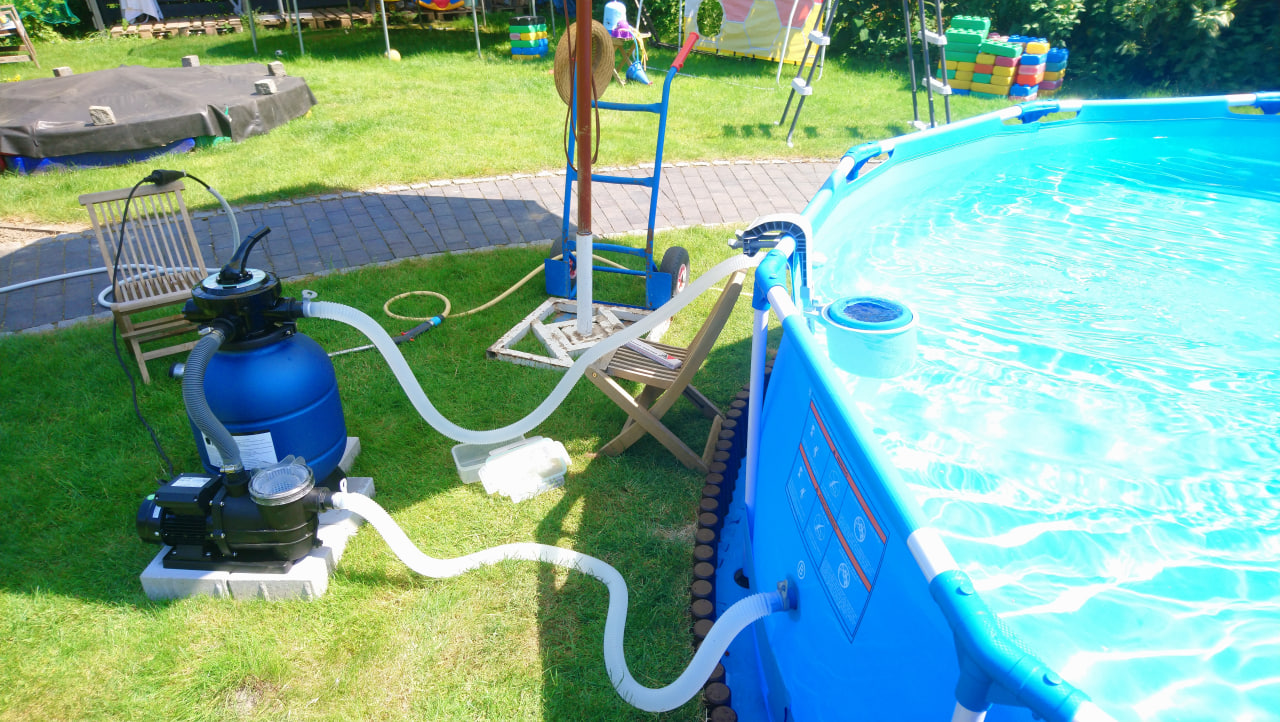

    Empfehlungen oder Warnungen bezüglich Sandfilterpumpen?
    Der hat später keine 8k Liter.

    Pumpe läuft bei uns per Timer so das das Wasser mehrmals am Tag umgewälzt wird. Wenn viel im Pool los ist dann lassen wir Sie auch mal durchlaufen.
    Wir haben die Pumpe geschützt in der verkleidung des Pools.

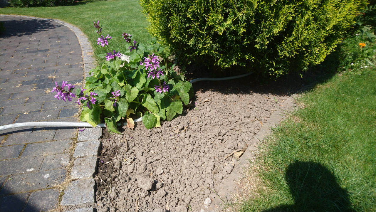

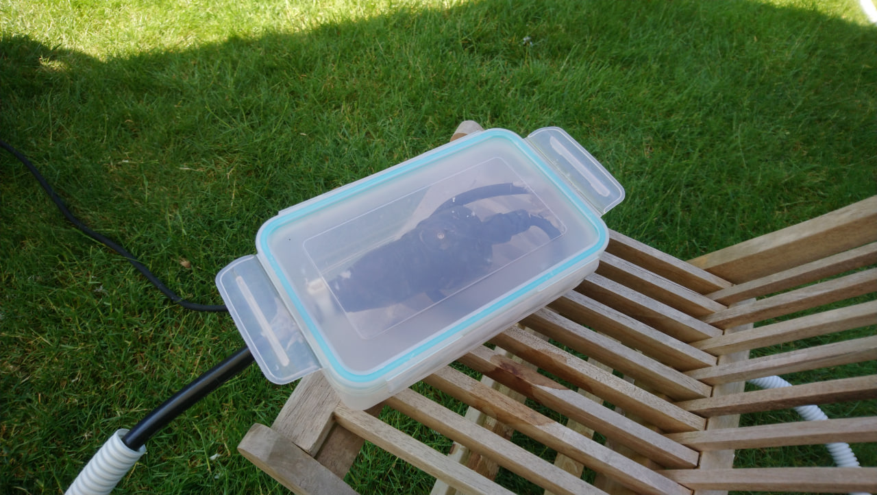

  • Für den Strom im Garten muss ich noch ein paar Meter Kabel nach draußen bringen.
    Der Großteil wird überland sein im Kabelkanal (Rohr).
    Ein paar Biegungen sind auch dabei.
    Mit der Verlegung vom Haus aus können das schon 60m werden.
    Die Last wird nur "Haushaltsstrom" sein.
    Der größte Verbrauch wird in Summe max 1500Watt sein. Das wäre schon sehr hoch gegriffen.
    Frage: welche Leitung sollte ich nehmen? Und wie viel dicker sollte ich das Rohr dazu wählen?
    Ich habe keinen Zugdraht. Nur Silikonspray und Geduld.
  • Du brauchst auch keinen Zugdraht.
    Nur festes Garn und etwas Papier, Stoff mit dem du das Rohr austopfst. Garn rum da und am anderen Ende einen Staubsauger ran halten.
    Der Unterdruck erledigt den Rest
