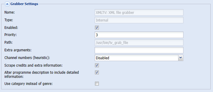

    In TVH:
    In Configuration > Channel/EPG > Grabber Setting ist der XML file Grabber als einiges aktiv und wie folgt konfiguriert:
    Ich erinnere mich daran, dass man da was ändern musste, ggf hat TVH Update das was überschrieben?

  • Beim EPG-Grabber fehlt der Pfad zum EPG-File unter "extra Arguments". Evtl. liegt nach einem Update auch kein tv_grab_file unter /usr/bin?
    ich glaub unser spezi nutzt den "orginalen" der sammelt alle .xml innerhalb des ordners, da ins feld was einzurtragen als argument bringt nix, ist aber alles nur geraten :)
