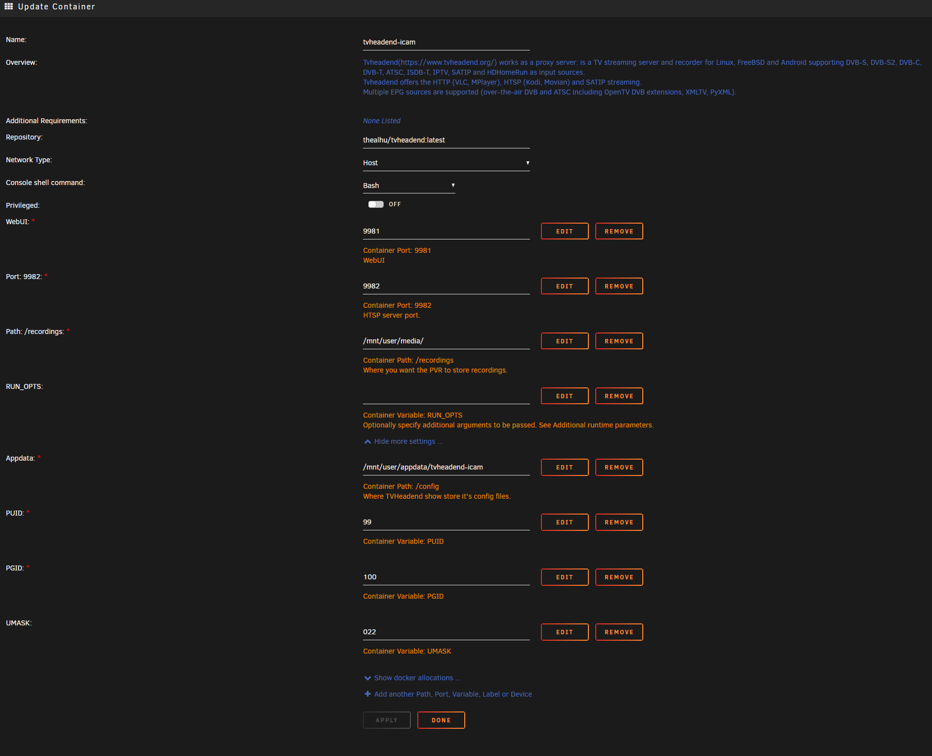

  • Kann mir vllt. Jemand erklären wie ich diesen Container unter unraid installiert bekomme?
    Ich kann dir dabei leider nicht helfen, da ich selbst kein Unraid verwende. Es gibt aber sicher Anleitungen, wie man TVH auf Unraid zum Laufen bringen kann. Du solltest einfach nur mein Image anstelle des linuxserver/tvheadend Images verwenden.
