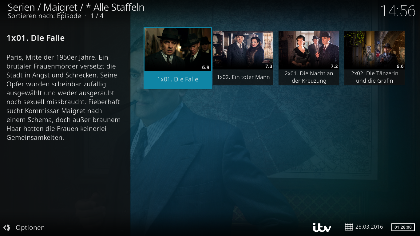

Ich versuche die Serie „Kommissar Maigret“ von 2017 (Staffel 2Episode 1) in Kodi einzubinden, doch leider ohne Erfolg. Es wird immer die BBC Serie (Staffel 2Episode 1) von 1961 angezeigt.
In Serien Ordner gibt es den Unterordner „Kommissar Maigret“ mit den 4 Episoden.

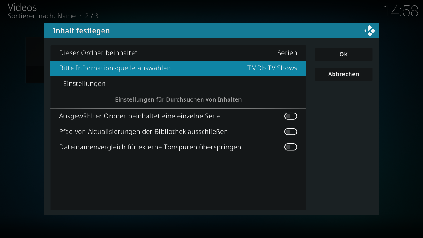

Gesucht wird mit TMDB.
Wie muss ich die Episoden benennen, damit die von 2016/2017 angezeigt werden?

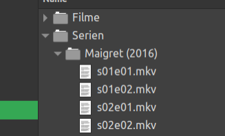

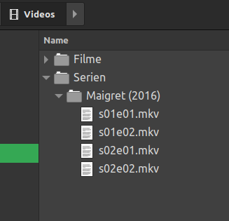

ich würde es mit TVDB versuchen
https://thetvdb.com/series/maigret-2016
Ordner: Maigret (2016)
Dateien:
S01E01.mkv
S02E02.mkv
(mkv dient nur als Beispiel...)

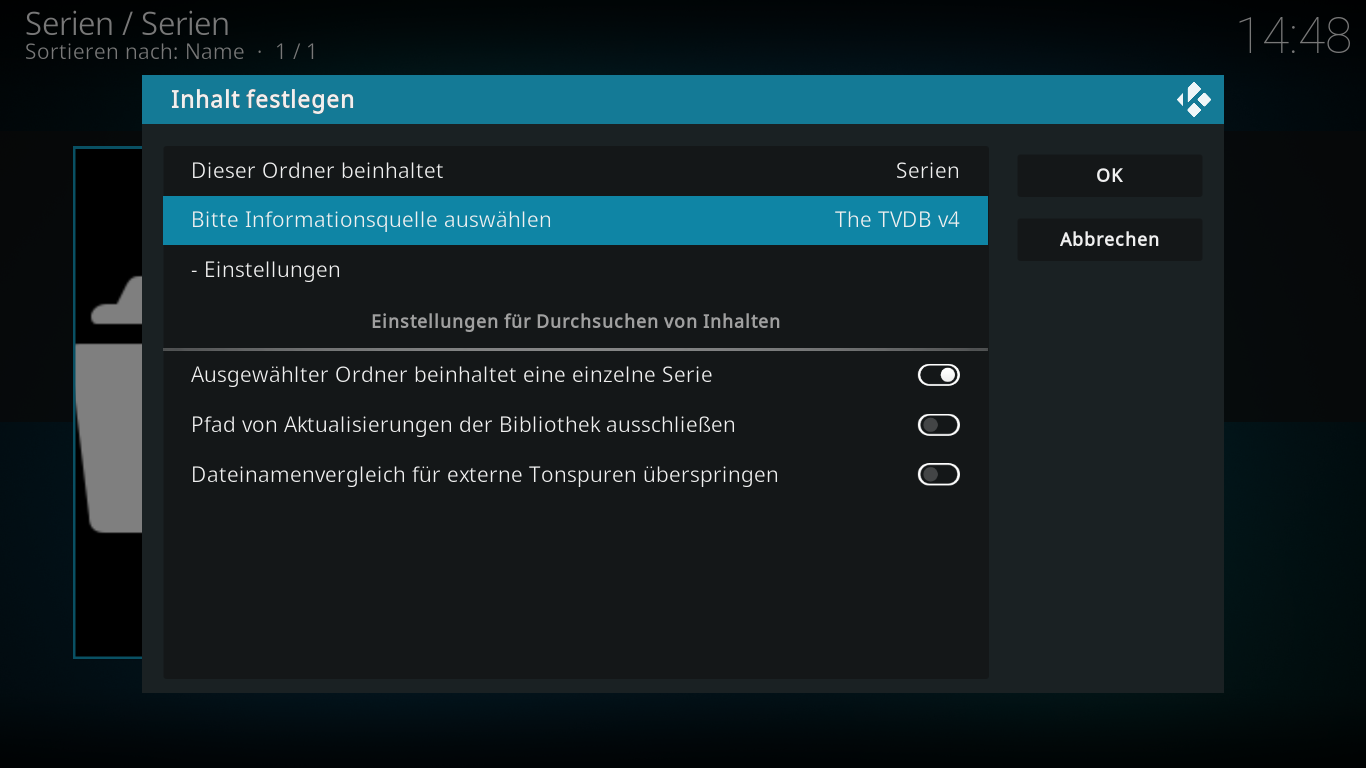

wie kann ich von TMDb nach TVDB wechseln? Kenne nur den Weg Serien löschen und wieder zufügen. -

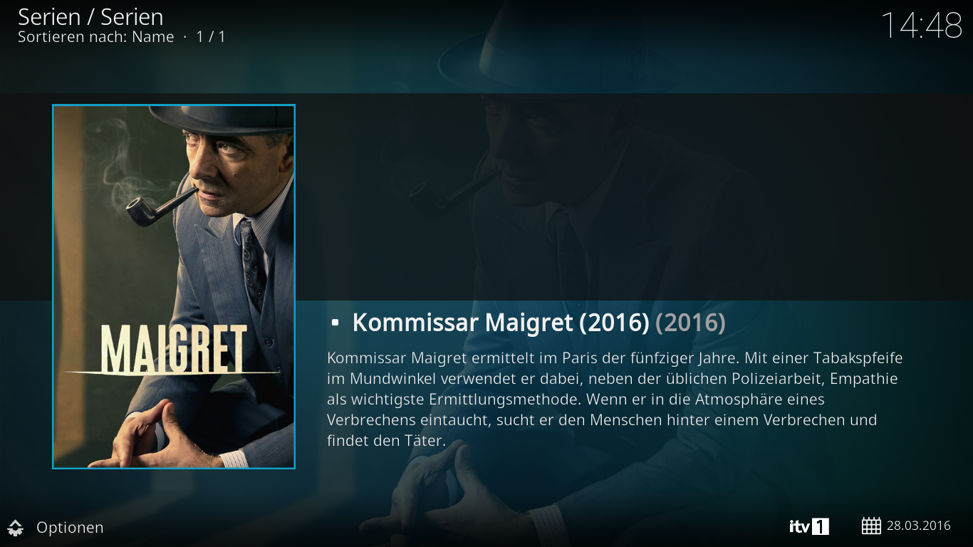

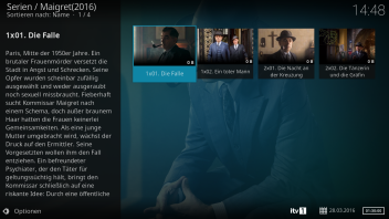

es funktioniert bei mir mit TMDB TV Shows und TVDB V4
Kodi 19.5...
die Ergebnisse sind natürlich etwas unterschiedlich...

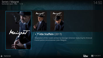

Habe den Ordner „Serien“ 2x gelöscht, Bibliothek bereinig und jetzt ist die Serie 2017 da.
Großes?Danke für Hilfe
Ist sicher nicht optimal aber du kannst doch in der Bibliothek auf den Seriennamen gehen und dort das Kontextmenü öffnen, dann auf Information. Dann ganz rechts auf den Reload Pfeil bei Nachfrage ob er aus dem Internet laden soll auf ja und dann kriegst du alle Serien die so ähnlich heißen und da wirst du deine in der Regel auch finden.
