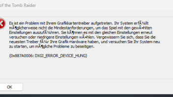

    ich habe aktuell das Problem, dass Rise of the Tomb Raider ca alle 5min abstürzt.
    Ich habe sowohl die Standardeinstellungen (wenn nichts verändert ist) und einmal Voreinstellung "sehr hoch" ausprobiert.
    Hat jemand eine Idee was ich noch einstellen kann (PC mit Win11 ist neu aufgesetzt, alle Updates installiert und den aktuellsten NVIDIA Treiber installiert. Auch Neuinstallation vom aktuellsten NVIDIA Treiber, einem älteren NVIDIA Treiber und Neuinstallation des Spiels haben das Problem nicht gelöst. Ich habe auch mal die FPS von 170 FPS zu 120 FPS erniedrigt. Auch probiert habe ich das Antialising auszuschalten. Alles leider ohne Erfolg.
    Habt ihr noch weitere Ideen?
    Fehlermeldung: DXGI_ERROR_DEVICE_HUNG

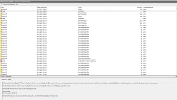

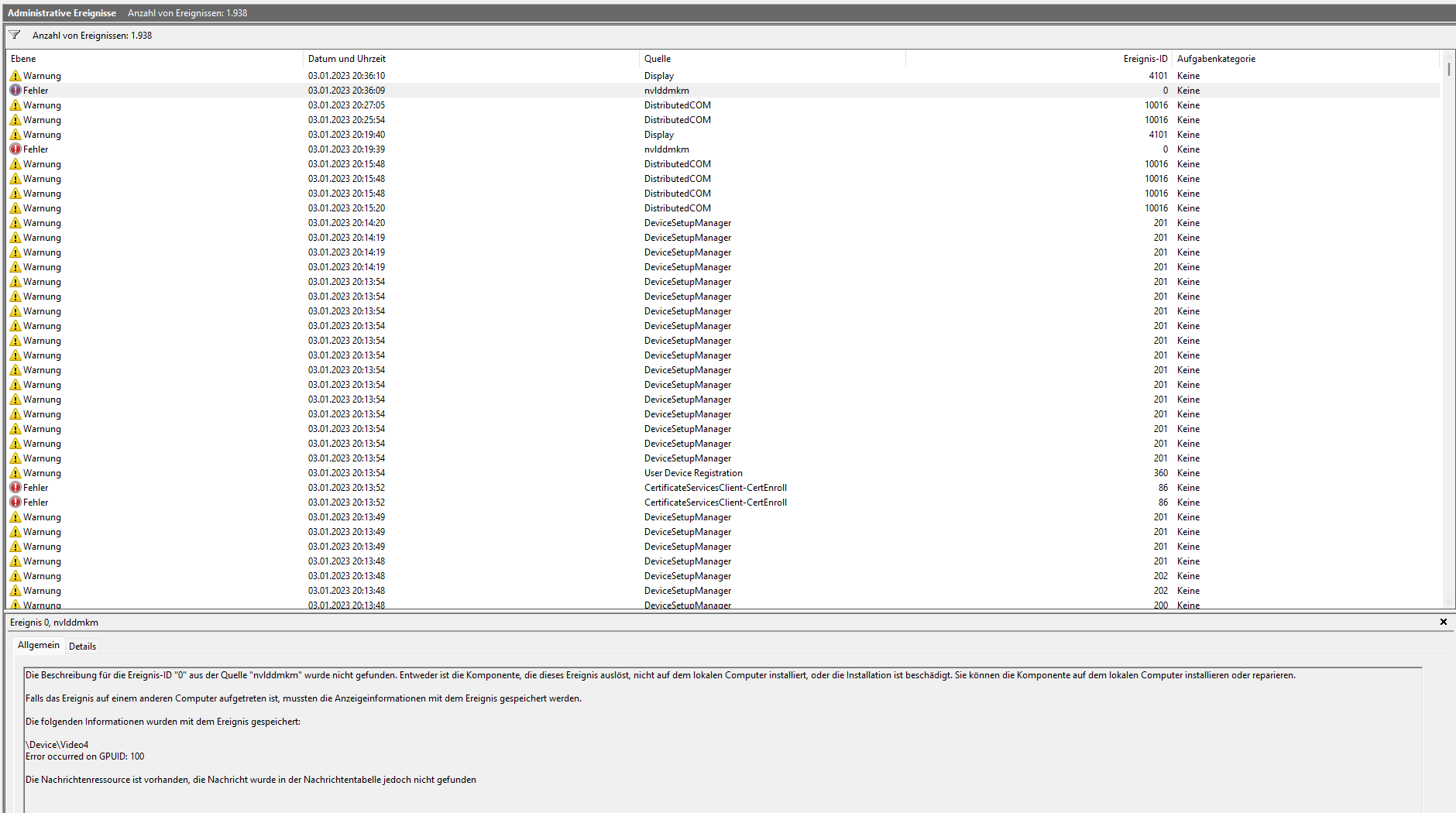

    EDIT: in der Ereignisanzeige habe ich folgendes gefunden:
    Die Beschreibung für die Ereignis-ID "0" aus der Quelle "nvlddmkm" wurde nicht gefunden. Entweder ist die Komponente, die dieses Ereignis auslöst, nicht auf dem lokalen Computer installiert, oder die Installation ist beschädigt. Sie können die Komponente auf dem lokalen Computer installieren oder reparieren.

    hast du zufällig was übertaktet? Insbesondere die GraKa? Falls noch Garantie hast, würde ich sie umtauschen. Wenn man nach dem Fehler "Die Beschreibung für die Ereignis-ID "0" aus der Quelle "nvlddmkm" wurde nicht gefunden." googelt, kommen schon ein paar Optionen, die man testen kann. Aber so wie ich es
    gelesen habe, ist die GraKa das Problem und wurde dauerhaft nur gelöst, wenn sie ausgetauscht wurde.
