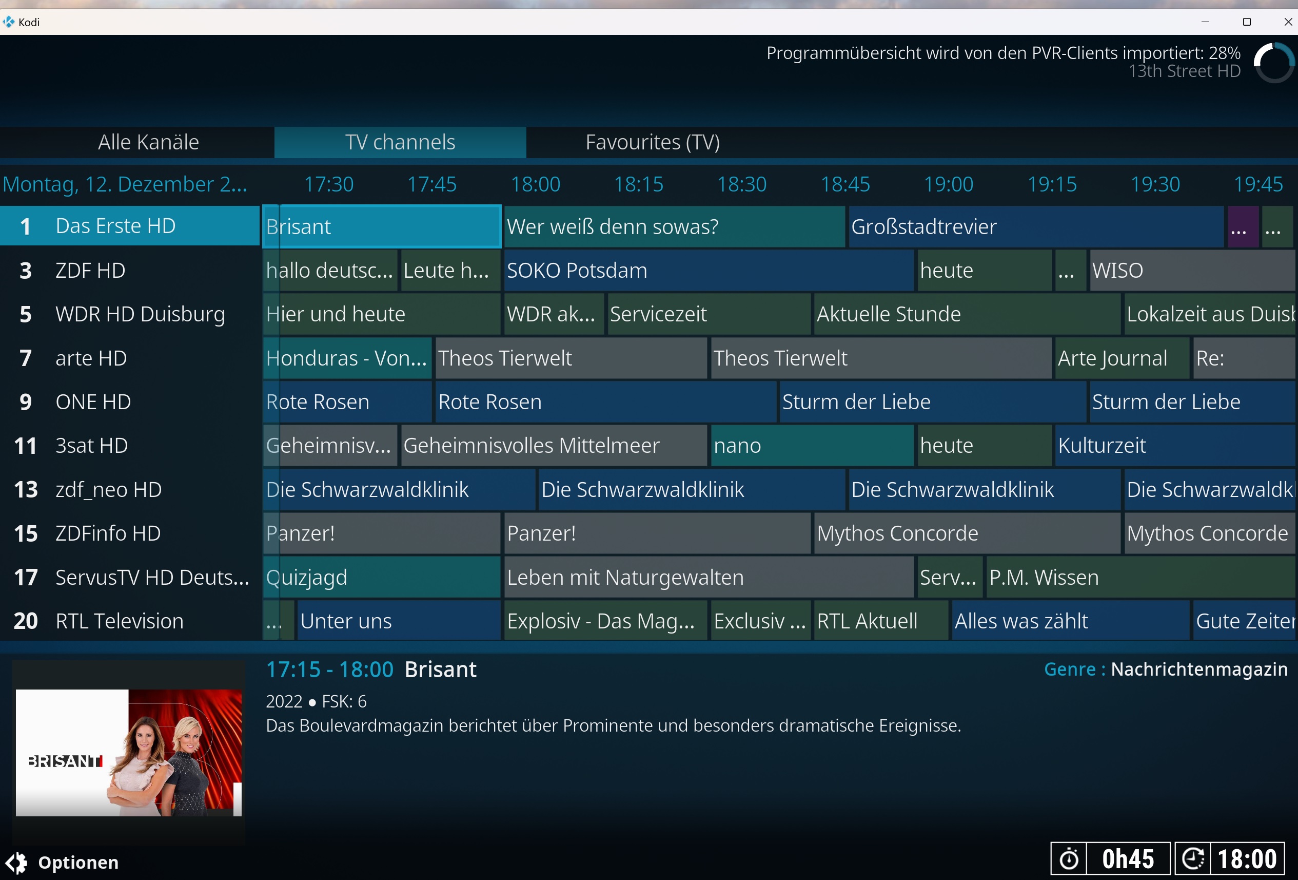

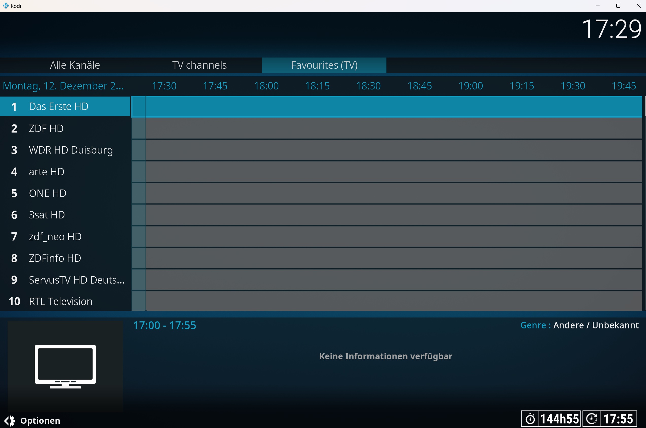

  • Windows Nexus RC1: Kein EPG mehr, egal ob TVH oder Enigma2 PVR. Nach Start von Kodi ist EPG ganz normal da. Nachdem die Aktuallisierung fertig ist, ist das EPG leer. Als ob da am Ende ein Löschbefehl kommt. Hat das noch jemand`? Verhalten ist aber nur unter Windows, nicht auf der Shield.
    Sieht so aus:

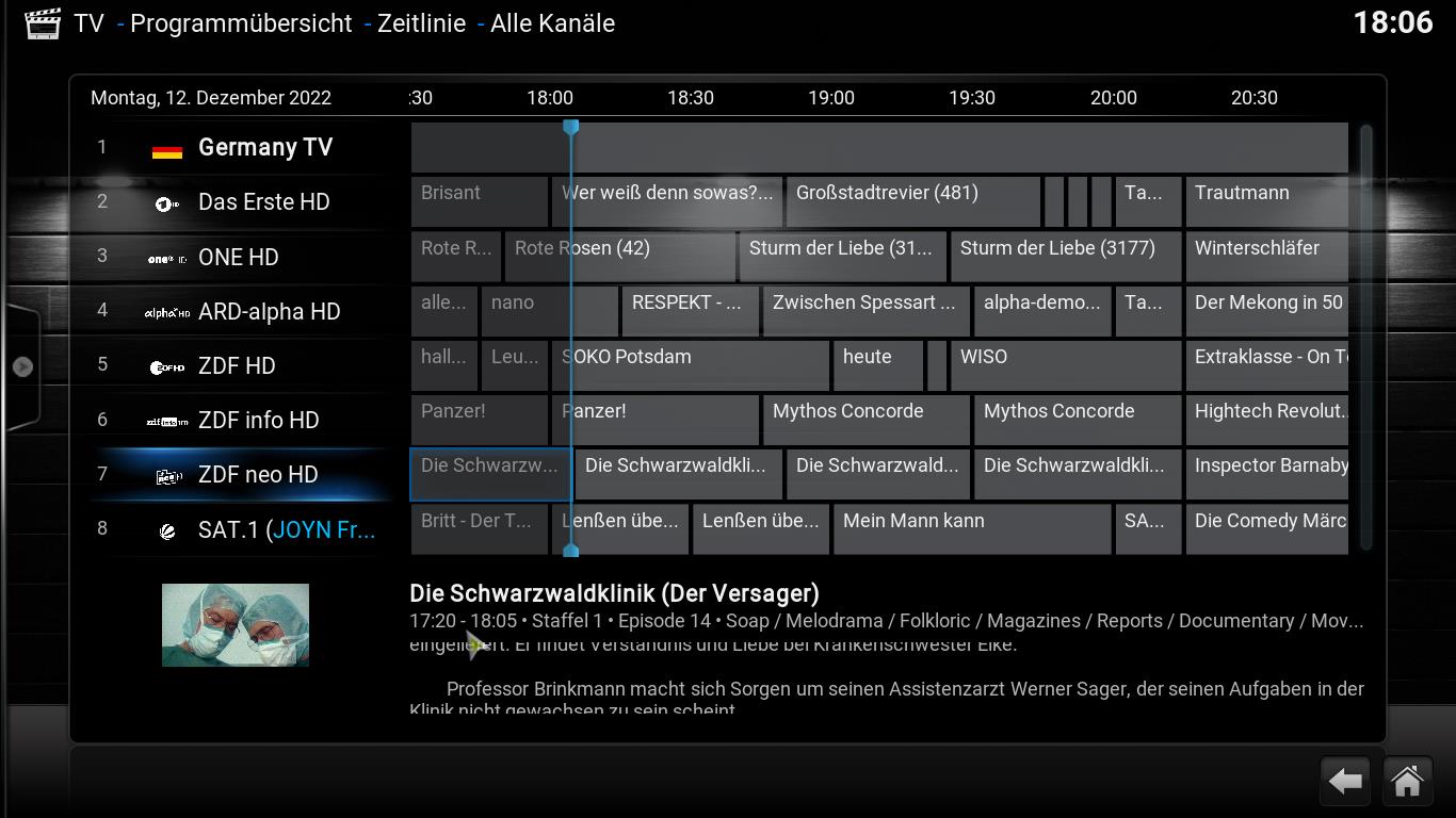

  • Ebenfalls Windows Nexus RC1...allerdings mit EPG ;)
    Orbsmart S86 PRO => Kodi v20.4 Nexus....FTV Stick 4K => Kodi v19.5 Matrix....Windows => Kodi v20.5 Nexus

  • Nexus RC1 komplett neu installiert, vorher alles clean. Jetzt geht auch das EPG wieder!
