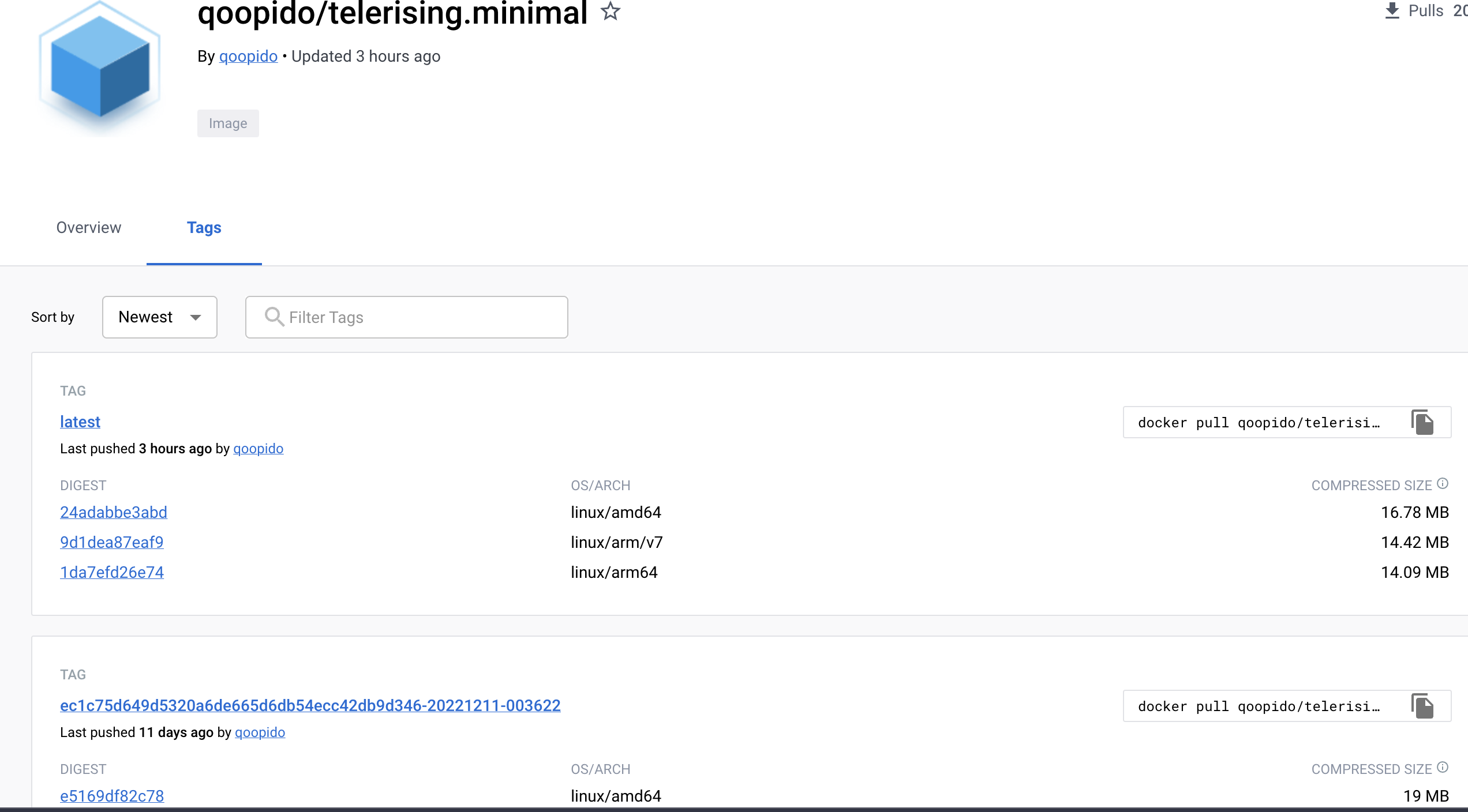

Hast du einen ARM64 Container am laufen?

Ne, das ist amd64 bei mir. Aber wenn es an Python liegt dürfte es doch mit der Architektur nichts zu tun haben imho?
Ich hab gerade mal geschaut: Basis meines Containers und damit auch der Binary builds war und ist schon immer das offizielle Python Image "python:3.10-slim-bullseye". Dort hat es in der Tat nach dem Build der Telerising Version 0.9.9 mindestens ein Update gegeben. Am selben Tag gab es auch eines für "python:3.9-slim-bullseye". Da mein Container schon immer mit 3.10 gebaut wurde kann das auch eigentlich kein grundsätzliches Problem von 3.10 sein, denn dann wäre es schon immer da gewesen.
Ich würde nur ungern manuell auf eine ältere Version des 3.10er images umstellen, weil es ja durchaus einen Grund für Updates gibt. Ich könnte es mal mit 3.9 versuchen, wobei mich die Tatsache der zeitgleichen Updates 3.9/3.10 im Docker Hub dafür stutzig macht.
Was meint Ihr?

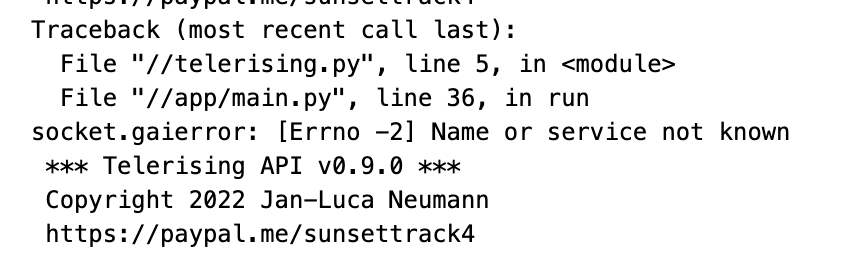

Ich versuche, Dein Script aus Post #55 auf meinem Raspi 3B für die arm 32-bit Binary zum laufen zu bringen.
Der Prozess ist da, aber er schläft. Der Status zeigt telerising starting ..., aber die api startet nicht. Deshalb kann ich auch nicht mit dem Browser zugreifen.
Wenn ich im Service den ExecStartPre lösche, hat der Prozess nach dem Start einen Fehler.
Hättest Du eine Idee, was ich falsch mache, respektive korrigieren kann, um es zum Laufen zu bringen?
Besten Dank.
Falls es jemandem hilft, hier der mögliche Fehler:
Auf meinem RPi ist nur Python 3.7.3 installiert. Die 32-bit Binary benötigt aber wohl eine neuere Version mit GLIBC 2.29 oder GLIBC 2.30. Allerdings kenne ich mich zu wenig aus und Details könnten nur die Entwickler hier geben.
Wäre es ev. möglich, die Binaries mit Python 3.7 zu kompilieren und zur Verfügung zu stellen?
Vielen Dank.

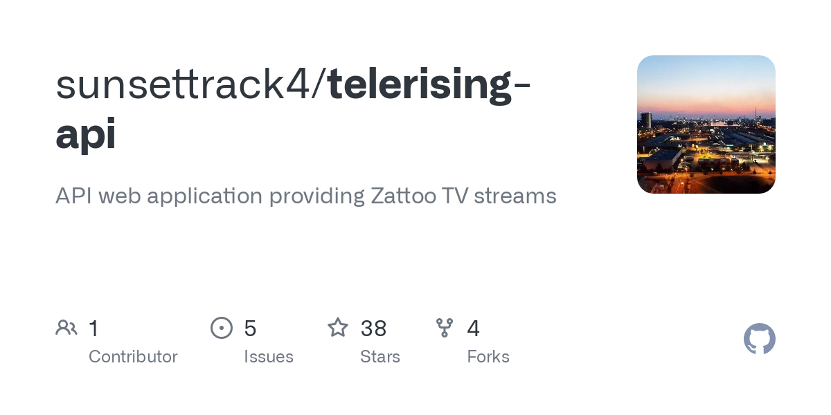

Das Telerising-minimal von dlueth läuft auf dem Raspberry 32bit nicht weil du eine armhf Binary brauchst. Die findest du bei easy4me in diesem Beitrag:
ThemaTelerising API - Zattoo, waipu.tv, blue TV & Sky CH für tvHeadend und VLC [Web App]
Hallo zusammen,
an dieser Stelle möchte ich euch die neue Version des Telerising-Skripts als Web-App vorstellen.
Mit diesem Skript wird die Einbindung der TV-Streams von diversen Anbietern durch M3U-Playlisten ermöglicht. Die Konfiguration erfolgt diesmal mittels Browser.
Damit können die Streams auch in VLC oder mit tvHeadend empfangen werden. Auf diese Weise lassen sich die Sender zudem restriktionsfrei und lokal aufzeichnen.
Unterstützte TV-Plattformen:- Zattoo DE/AT/CH (+ Ukrainian TV)
- Zattoo
easy4me26. Februar 2021 um 21:21 und hier zum download:
GitHub - sunsettrack4/telerising-api: API web application providing Zattoo TV streamsAPI web application providing Zattoo TV streams. Contribute to sunsettrack4/telerising-api development by creating an account on GitHub.github.comdie Version armhf-raspbian

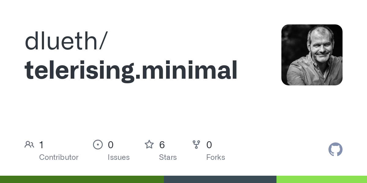

appleshooter pack die Downloads in Github in "Releases" wie bei dlueth
In Releases kann man das letzte Update als "Latest" Kennzeichnen das sucht mein Bash Script und lädt es dann runter.
Wie hier:
Releases · dlueth/telerising.minimalContribute to dlueth/telerising.minimal development by creating an account on GitHub.github.com -
