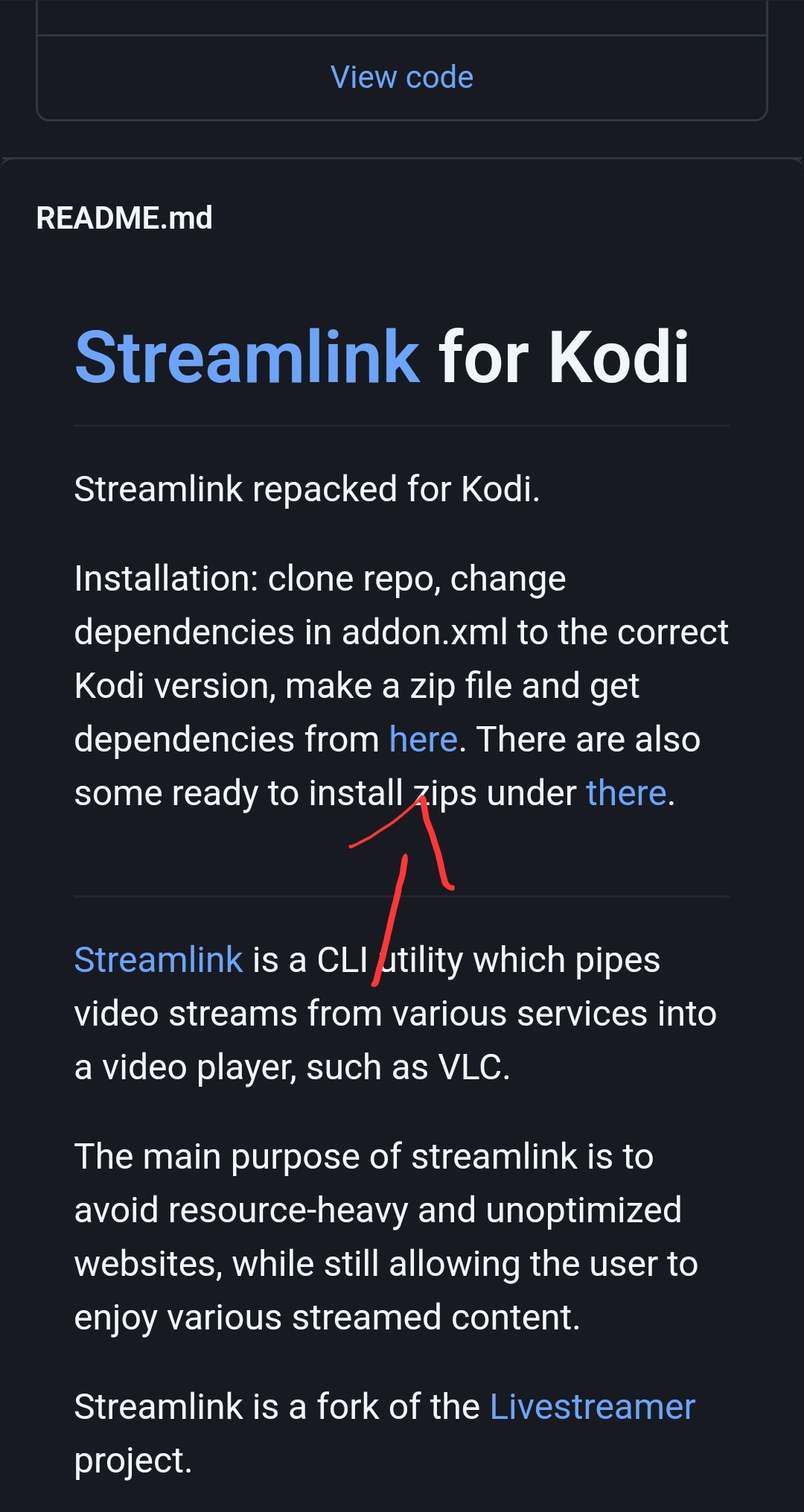

  • Fucktheduck... Ich hatte damals plugin.video.streamlink von beardypig genutzt, das wird aber schon seit einer Ewigkeit nicht mehr weiterentwickelt.
    Was es macht? LibreElec befindet sich auf einer Read-only-Partition, einer der wenigen Möglichkeiten zur Installation eigener Programme besteht darin, diese in ein Addon zu "verpacken". Außerdem ist die Installation über ein Addon für den normalen Benutzer einfacher als die manuelle Installation.
    In meinem Video-Addon sah der Aufruf wie folgt aus:
    URL des Videos wird im Vorfeld ermittelt und die folgenden Zeilen spielen es ab:
    streams = streamlink.streams(url) <-- die Zeile ist in der Tat die einzige, die auf streamlink zugreift
    stream = str(streams['best'].url)
    play_item = xbmcgui.ListItem(path=stream)
    xbmcplugin.setResolvedUrl(addon_handle, True, listitem=play_item)
  • In meinem Video-Addon sah der Aufruf wie folgt aus:...

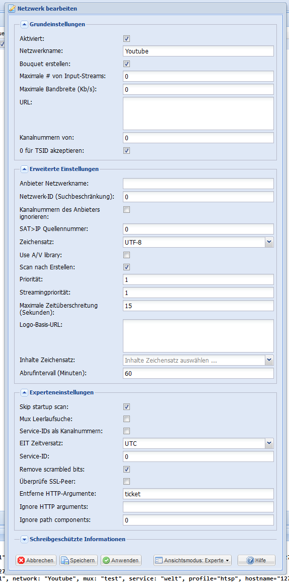

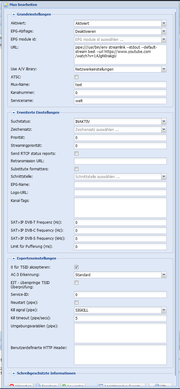

    Hier im Thread geht es um das Anlegen eines TVHEADEND-MUX zum abspielen von Youtube-Livestreams (z.B. exemplarisch Euronews):
    pipe://streamlink --stdout --hls-live-edge 6 --ringbuffer-size 32M -4 --default-stream 720p,best --url https://www.youtube.com/watch?v=ntmPIzlkcJk

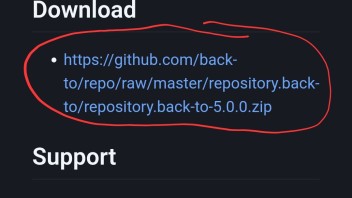

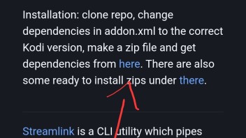

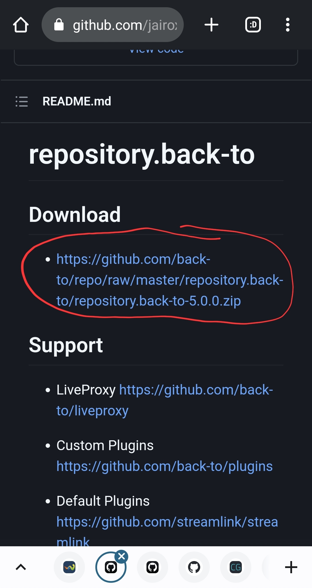

    Aber auch wenn man das nicht mehr vorhandene repository repository.back-to-5.0.0.zip von woanders her installiert,
    läuft streamlink mit script.module.streamlink.zip immer noch nicht.
    Bei OSMC und im Docker war es ja unter /usr/bin und daher vom Pfad aus aufrufbar und sah so aus:
    Python
    #!/usr/bin/python3
    # -*- coding: utf-8 -*-
    import re
    import sys
    from streamlink_cli.main import main
    if __name__ == '__main__':
        sys.argv[0] = re.sub(r'(-script\.pyw|\.exe)?$', '', sys.argv[0])
        sys.exit(main())
    Unter /storage/.kodi/addons/script.module.streamlink/resources/lib/streamlink findet sich aber nichts dergleichen.
    libreelec:/ # streamlink
    -sh: streamlink: not found :(

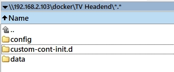

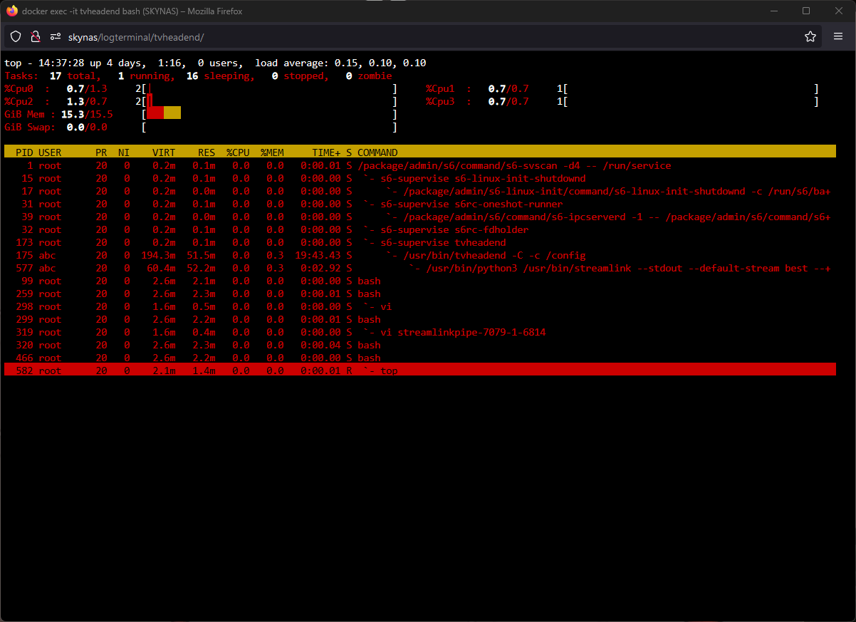

  • Ich möchte euch um eure Expertenhilfe bitten:

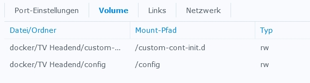

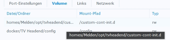

    Ich habe tvheadend im Docker auf einer Synology 918+ laufen und würde gerne Streamlink einbinden. Dazu bin ich nach der in #2 verlinkten Anleitung vorgegangen. Einige von euch, zumindest @SkyBird1980, haben das ja schon erfolgreich nachbauen können. Eins zu eins konnte ich die Anleitung nicht umsetzen, z.B. kennt die Synology die Befehle apt bzw. apt-get nicht. Dennoch denke ich, dass ich die erforderlichen Vorussetzungen wie Installation von Python 3,git und das Erstellen des Ordners custom-cont-init.d samt dem Script geschaffen habe. Es funktioniert jedoch noch nicht. Der Grund liegt vermutlich darin, dass ich Fehler beim Mounten des Verzeichnisses in den Docker-Container mache.
    Ich habe zunächst neben dem config-Verzeichnis von tvheadend das Verzeichnis mit dem Script angelegt:
    Der Mountpfad sah so aus:
    Das Dockerprotokoll zeigte beim Containerstart:
    2023-02-09 11:23:47 stdout [cont-init.d] 99-custom-files: exited 0.
    2023-02-09 11:23:47 stdout [custom-init] no custom files found exiting...
    2023-02-09 11:23:47 stdout [cont-init.d] 99-custom-files: executing...
    Linuxserver findet das Script nicht.
    Ich habe den Entwickler gefragt, der mir folgendes mitteilte:

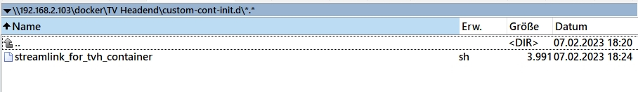

    Haben Sie ein Host-Verzeichnis, das das Streamlink-Skript enthält, auf '/custom-cont-init.d' abgebildet? Dies ist erforderlich. Erstellen Sie auf Ihrem Host (Synology) ein Verzeichnis '/opt/tvheadend/custom-cont-init.d/' und laden Sie das Streamlink-Skript wie folgt in dieses Verzeichnis herunter:
    curl -o temp/streamlink_für_tvh_container.sh https://raw.githubusercontent.com/cgomesu/tvhlin…vh_container.sh
    Machen Sie das Skript dann ausführbar:
    chmod +x temp/streamlink_for_tvh_container.sh
    und ordnen Sie in Ihrer Docker-Container-Konfiguration das Host-Verzeichnis '/opt/tvheadend/custom-cont-init.d' dem Container-Verzeichnis '/custom-cont-init.d' zu (dies geschieht über -v in der CLI oder die Registerkarte Volumes in Portainer). (Zur Erhöhung der Sicherheit können Sie diese Zuordnung schreibgeschützt machen, da der Container sie zu keinem Zeitpunkt ändern soll.) Setzen Sie nun den neu konfigurierten Container ein und beobachten Sie die Logs, die anzeigen sollten, dass das Skript ausgeführt wird.
    Das Verzeichnis '/opt/tvheadend/custom-cont-init.d/' habe ich mit dem File Manager der Synology unter /volume1/Homes/Melden angelegt, wobei 'Melden' der Benutzername ist, mit dem ich mich auf der Synology eingeloggt habe. In das Verzeichnis habe ich das Script hineinkopiert.
    Im Docker-Container sieht der Mount-Pfad jetzt so aus:
    Die Protokollausgabe nach dem Containerneustart ist unverändert. Das Script wird nicht gefunden. Wo liegen meine Fehler?
    Ich brauche sicher nicht zu erwähnen, dass es nicht gut bestellt ist um meine Linux-Kenntnisse. Ich kann's schlecht verbergen.
  • Ist denn das Verzeichnis "custom-cont-init.d" im Wurzelverzeichnis Deines Containers vorhanden? (Es darf oder soll ja nicht mehr im Verzeichnis /config liegen)
    Bekommst Du so raus (ssh):
    icke1260@ubuntu-nas:~$ docker exec -it tvh /bin/bash
    root@tvh:/# ls
    app                 custom-services.d  etc   libexec  picons      run   tmp
    bin                 defaults           home  media    proc        sbin  usr
    config              dev                init  mnt      recordings  srv   var
    custom-cont-init.d  docker-mods        lib   opt      root        sys
    root@tvh:/#
    Da mein TVHeadend-Container "tvh" heißt, müßtest Du "tvh" durch den Namen Deines TVH-Containers ersetzen. Wenn das Verzeichnis nicht vorhanden ist, kannst Du das ja in Deinem Host-Verzeichnis "docker/TV Headend/config" anlegen, das Script reinpacken und ausführbar machen und dann ins Wurzelverzeichnis des Containers kopieren:

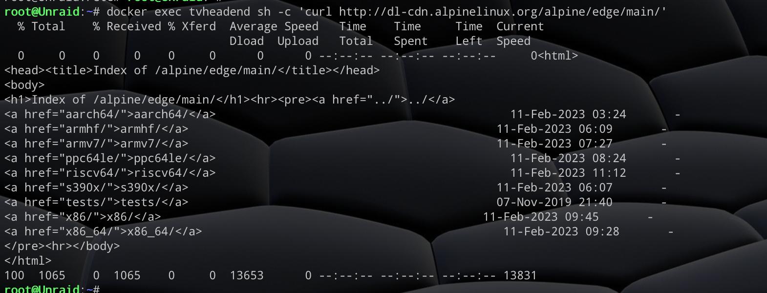

    Ich habe auf jeden Fall mal den Link zusammen gebaut:
    http://dl-cdn.alpinelinux.org/alpine/edge/main/
    Und den kann ich im Browser aufrufen.

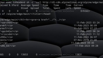

    Aus dem Container heraus habe ich es mit:
    docker exec <name> sh -c 'curl http://dl-cdn.alpinelinux.org/alpine/edge/main/' getestet und da bekomme ich dann:
    Das klappt also auch.
    So könntest du das vielleicht auch nochmal testen und dann dem Support mitteilen, was du gemacht hast und ob es geht oder nicht.
