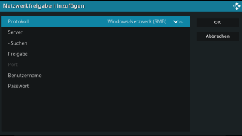

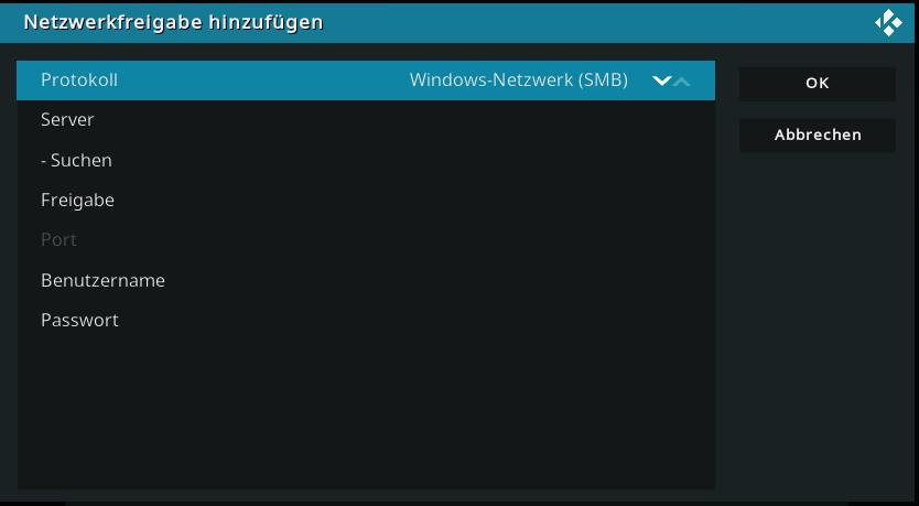

    Videos -> Dateien -> Videos hinzufügen
    Dann öffnet sich ein neuer Dialog. Dort kann man dann nach der Quelle suchen. Aus dem Auswahlfenster nimmt man dann "Netzwerkfreigabe hinzufügen!
    Da hat man dann einen solchen Diaglog:
    Falls nicht, dann in der ersten Zeile das auswählen, was auch im Screenshot ersichtlich ist. Dann noch die restlichen Felder ausfüllen und dann sollte es auch mit deiner SMB-Freigabe klappen

  • Hi,
    also ich gehe genau in die Maske, die oben im Screenshot von DaVu zu sehen ist.
    Netzwerkfreigabe hinzufügen und fülle dort aus.

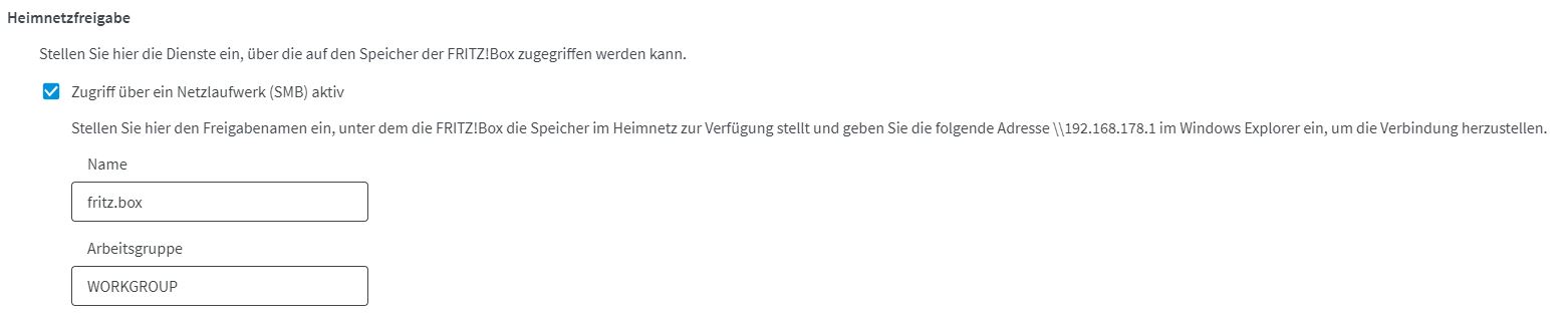

    Im Feld Freigabe habe ich es sowohl mit leerlassen als auch mit fritz.box und fritz.nas versucht. Den Freigabenamen in der Fritzbox habe ich auf Standard gestellt um Fehler dadurch zu vermeiden.

  • Der Freigabename darf normalerweise nicht leer sein, und das ist auch nicht der Servername. Es ist der Name, unter dem der Ordner/das Share freigegeben wird. Wenn dein Laptop Windows ist, und du gibt im Explorer \\192.168.178.1 ein, dann wirst du vermutlich einen oder mehrere Ordner-Namen sehen. Das ist / das sind die Freigabenamen. @DaVu hat eine andere Methode genannt. Steht da fritz.box und fritz.nas? Hört sich für mich eher nach dem Host-Namen der Fritzbox an und nicht nach dem Freigabenamen.
  • Da hat er Recht. Da muss der Name des Shares rein und das ist nicht "fritz.box" oder "fritz.nas". Das ist vielleicht sowas wie "video" oder je nachdem, wie die Freigabe benannt wurde.
  • Sieht hier in der Tat so aus. Eigenartig ist es schon. Muss/kann man das nicht irgendwo einstellen auf der Fritzbox? Bei all meinen SMB-Servern tut man das.

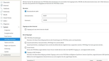

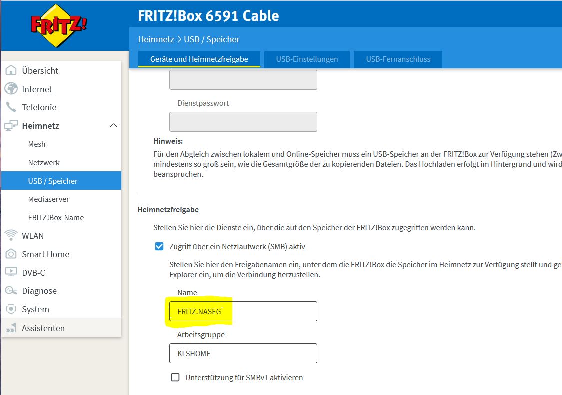

    als erstes musst du in der Fritzbox einen User definieren und dort festlegen, welche Verzeichnisse auf der NAS dieser User lesen/Ändern darf:
    du solltest im KODI (z.B. im Dateimanager) dann als erstes eine SMB Freigabe hinzufügen.

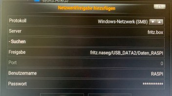

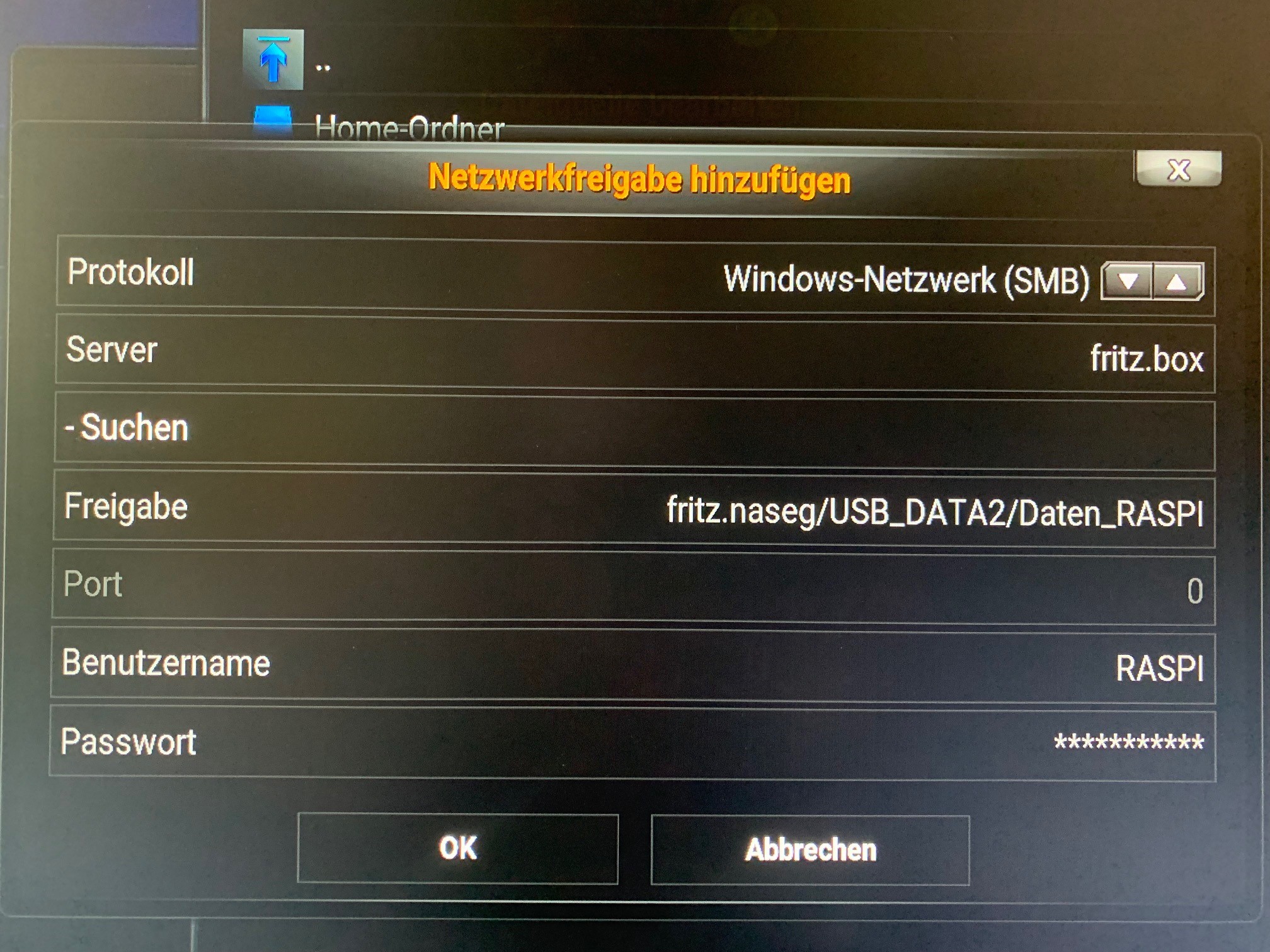

    Bei mir sieht diese dann z.B. so aus:
    Der Server ist "fritz.box"
    Die Freigabe ist "fritz.naseg/USB_DATA2/Daten_RASPI"

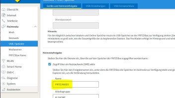

    Das "fritz.naseg" ist abhängig, was du in der Fritz!Box definiert hast, und zwar hier:
    Ich hoffe das hilft und funktioniert dann.

  • Du kannst in einem Browser auf das Fritz!NAS zugreifen (https://fritz.box/nas/ - Admin-Passwort der Fritz!Box). Hier sollte jetzt die (eingeschaltete) USB-Festplatte zu sehen sein - markiert ist das Ordnersymbol mit einem USB-Stecker. Die Bezeichnung des Ordners ist schon der Name des Shares (bzw. der darunter liegenden Ordner). Diese Namen müssen in der Eingabemaske bei Kodi als Share eingetragen werden - also fritz.box/[Name des Ordners mit dem USB-Symbol]
