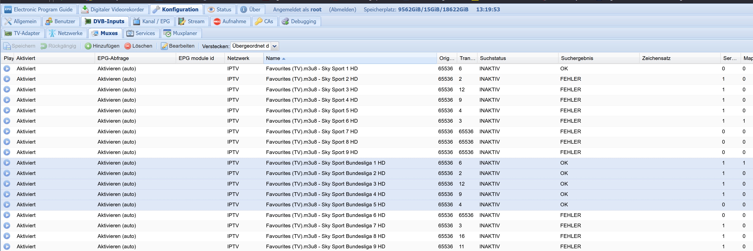

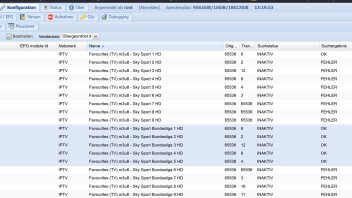

  • Eine Frage: TVH läuft ja bei mir auf UnRaid. Und ich plage mich schon länger rum, dass mir ein paar Kanäle fehlen. Es handelt sich dabei um die Sky BuLi und sport Kanäle. Was ich nicht verstehen: Unter Muxes stehen sie auf ok:

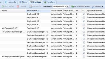

    Und unter Services sind sie nicht da:
    Ich schnall das nicht! Kann mir jemand das erklären, oder einen Tipp geben?

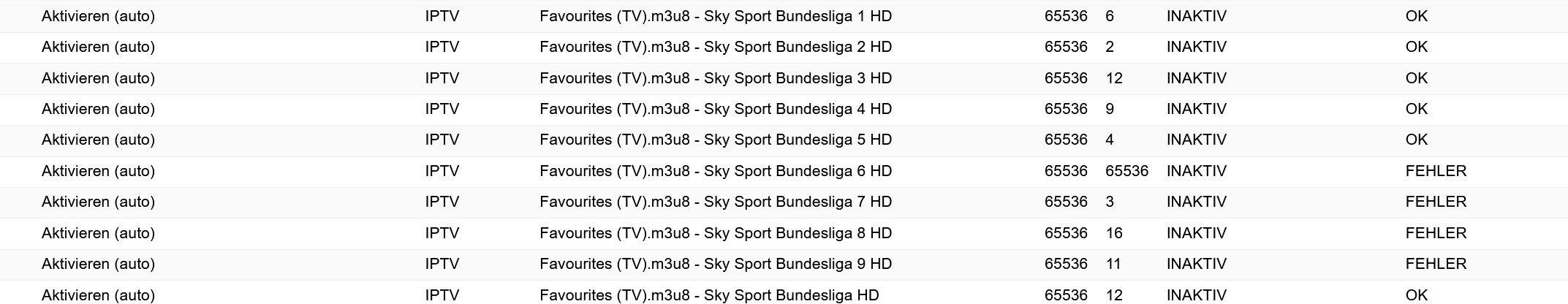

  • Sorry, es geht um die mit ok, da ist auch kein Muxes vorhanden. Nicht die mir Fehler. Vergleiche mal Bild zwei die Kanäle.

  • Ist bei mir deaktiviert. Hatte extra gestern, als auf den Kanälen BuLi gelaufen ist, die Sender auf ok bekommen, aber noch immer nicht in meine Senderliste, die an Kodi weiter gegeben wird, geschafft. Warum ist TVH da so komisch, und nimmt nicht einfach(wie bei anderen PVR) die Sender, die ICH haben will?

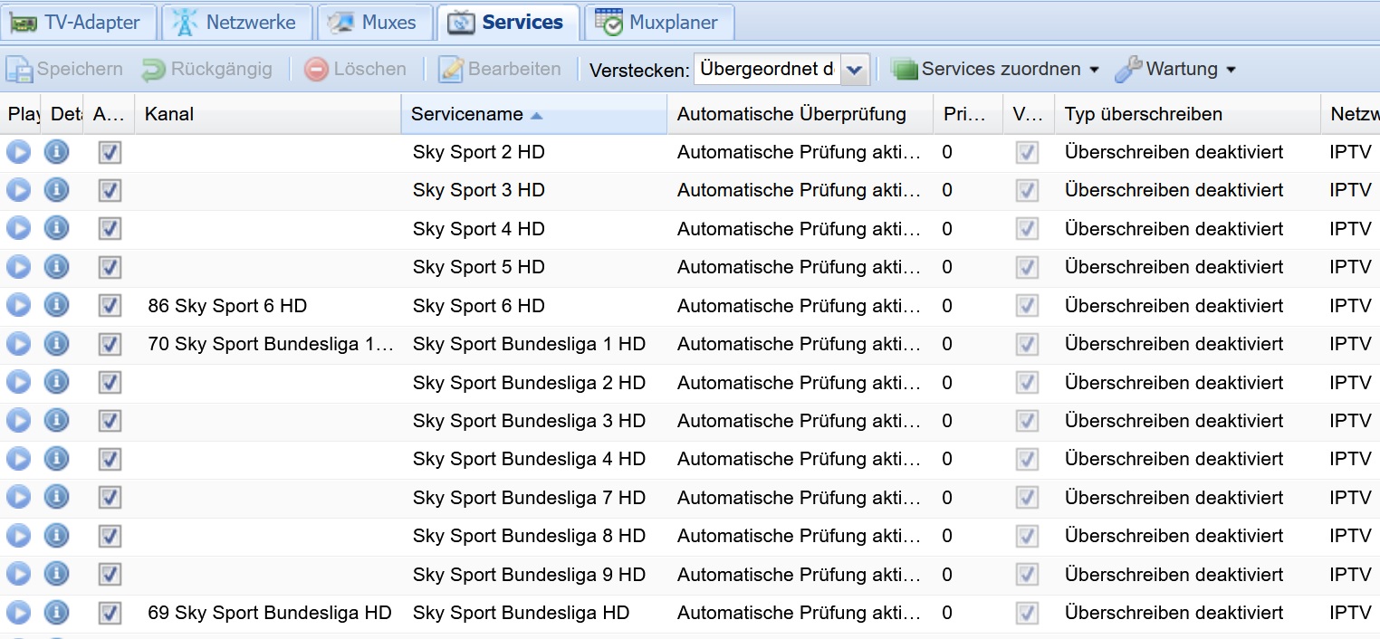

  • Wenn die Muxes auf OK stehen, sollten die Services zur Verfügung stehen. Die kannst Du dann auch erst zu den Kanälen (Sendern) mappen...
  • Das versuche ich, verstehe aber nicht, warum das nicht geht. Beim Mappen sehe ich die Kanäle nicht. Oder ich bin [af] blind
  • Nochmal zur erklärung, und ja ich schnall nicht, wo der Fehler liegt:
    Bild 1 Muxes: Sender markiert stehen auf ok

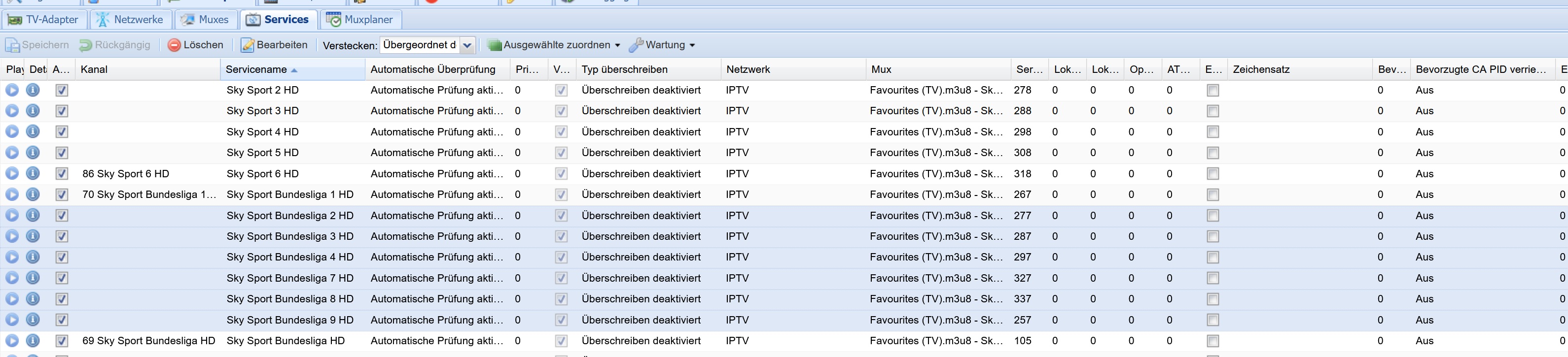

    Dann Seite Services: Keine Verknüpfung möglich:
  • dann leg doch einen neuen kanal an, unter kanäle und verweise den service darauf ^^
    Wo unter Kanäle?
  • OK, habe es gefunden. Jetzt fehlen mir nur noch die mit Fehler!
    Unter EPG, Kanäle ist es.
