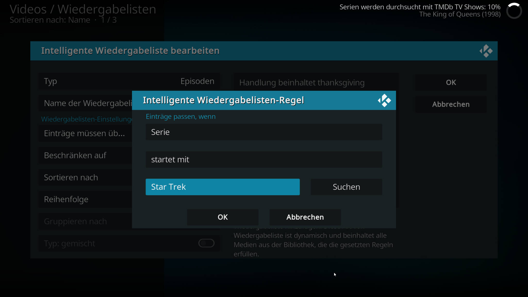

    Ich bin mir nicht sicher, ob du wirklich eine Smart Playlist angelegt ist. Für so eine Smart Playlist müsstest explizit den Typ angeben (zB "Typ=Alben") und beim Anlegen Regeln definieren wie zB "Pfad-->beinhaltet-->'HighRes'" oder irgendwas in der Art.
    So in etwa sehen die entsprechenden Dialoge aus. Hast du solche Smart Playlists angelegt?
    Es gibt in Kodi einen Unterschied zwischen einer Playlist und einer "Intelligenten Wiedergabeliste" (<-- Smart Playlist)

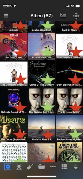

  • So, weiter geht‘s. Ich hab jetzt für mich eine praktikable Lösung gefunden. Was einiges an Arbeit, aber was soll‘s.
    Zu den Fehlermeldungen wenn ich die Ordner in ”Dateien” aufrufe….. hier sind sie:
    Über ”Favoriten” hab ich weiterhin das Problem dass nur das Fenster auf dem TV umgeschaltet wird.
    Über ”Wiedergabelisten” ist es so das Zwar die Alben angezeigt werden, aber Klick auf ein Album bringt dann wieder eine leere Seite.
    Aber nun die (halbgare) Lösung. Ich hab heute alle Cover bearbeitet und dann in Kodi jedem Album sein Cover zugeordnet.
    So ganz problemlos war das aber auch nicht. Gleich lautende Alben die sowohl in 5.1 als auch in HighRes vorlagen hat Kodi
    Gleich mal in ein Album verfrachtet (Titel 1 5.1, Titel 1 HighRes, Titel 2 5.1, Titel 2 HighRes usw.). Was ein Dreck….
    Also Alben irgendwie umbenennen damit es passt. Ist mir auch gelungen (Bis auf ein Album von Joe Satriani. Das weigert sich standhaft
    und zeigt sowohl in der 5.1 Bibliothek als in der für HighRes alle beiden Versionen im Album. Aber das bekomme ich auch noch hin.
    Aber mit den bunten Sternchen in der Albumansicht komme ich gut zurecht und es funktioniert auch alles so weit.
    Grüner Stern = HighRes, Roter Stern = 5.1
    Man kann damit leben. Aber anders (Quellen oder Playlisten) wäre schöner.
    Am allerschönsten wäre statt Hauptpunkt ”Musik” Hauptpunkte ”5.1-Musik” und ”HighRes”.
