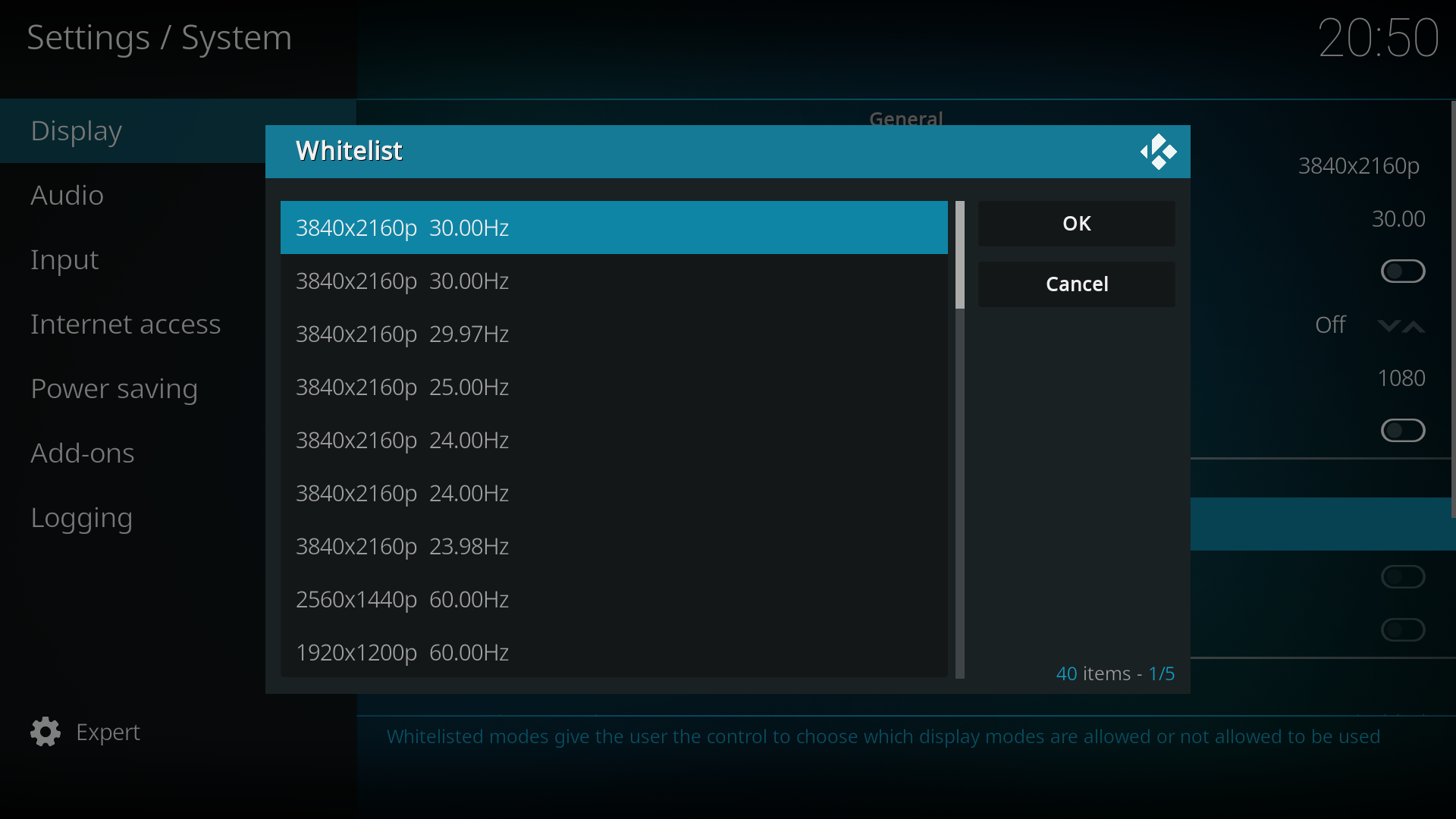

    Ich habe jetzt die Modlines gefunden.
    Das sind auch nicht die "Modelines". Das ist die sogenannte "Whitelist", die es ermöglich zu entscheiden, wer das Upscaling übernehmen soll oder ob überhaupt ein Upscaling stattfinden soll.
    Wie schon so oft erwähnt, brauchen wir bei sowas immer ein [definition=12,7][definition='1','1']debuglog[/definition][/definition]. Ich verstehe immer nicht, warum man das immer sagen muss. Im Log steht das einzig wahre.

  • 2021-02-02 15:30:03.151 T:964 INFO <general>: Found resolution 1920x1080 with 3840x2160 @ 30.000000 Hz
    Mehr findet er nicht. Wenn er nicht mehr findet, dann kann er nicht mehr. So simple ist das

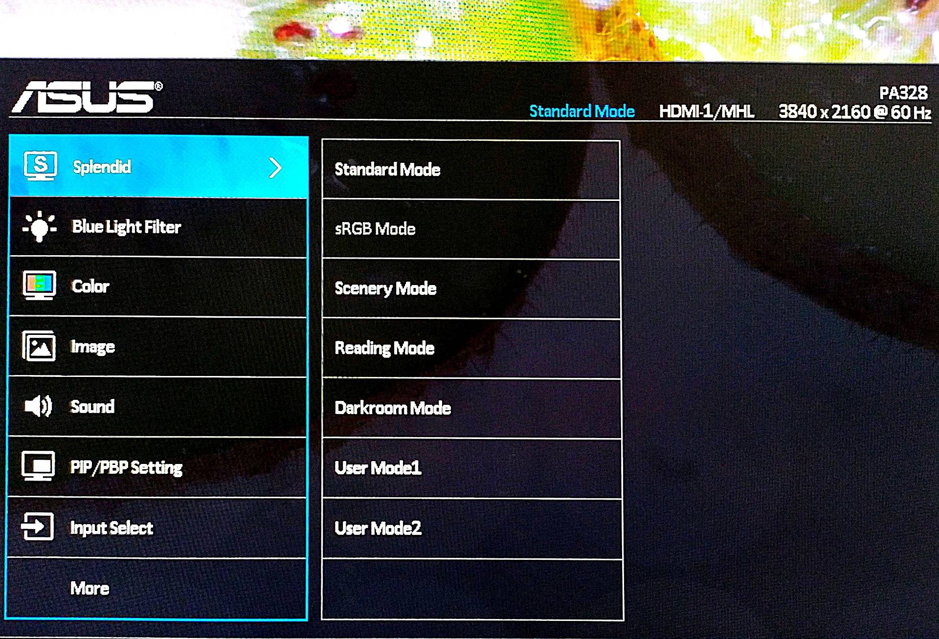

    Schon in #6 beantwortet. Hier ein Auszug aus der Produktseite des Asus PA328Q:
    https://www.asus.com/displays-deskt…display-pa328q/
    Smooth 4K/UHD content playback
    Be immersed in stunning 4K/UHD visuals with the PA328Q. It is equipped with DisplayPort 1.2, mini-DisplayPort 1.2, two HDMI ports, and a HDMI-1 / MHL 3.0 port*. PA328Q supports 4K/UHD content playback at 60Hz through HDMI-1 port or DisplayPort 1.2
    1. HDMI-1 port supports 4K/UHD playback at 60Hz and the YCbCr 4:2:0 color format
    2. HDMI-2, HDMI-3, and MHL 3.0 ports support 4K/UHD playback at 30Hz
    3. HDMI-1 / MHL 3.0 port both provide HDCP 2.2 copy protection

    Das ist natürlich die entscheidende Frage, aber folgendes funktioniert:
    Demo Donwload von https://www.demolandia.net/4k-video-test/4k-60fps/page-2.html
    Datei auf Enigma Box AX HD 61 kopiert
    Dort die Bildausgabe-Einstellungen kontrolliert
    HDMI-Kabel gelauscht, da: der HD61 hängt normalerweise an HDMI-2 mit einem 5m 4k Kabel. Dieses 5m Kabel wurde also an HDMI-1 des Asus gegeben.
    Der Monitor blendet 2160p@60Hz ein. Stecke ich das Kabel wieder auf HDMI-2 und versuche abzuspielen funktioniert das nicht, da ist bei 30Hz Ende.
    Kabel wieder zurückgetauscht, dh der PI400 hängt wieder an HDMI1 des Asus.

    Da geht es doch zuerst darum, ob das der Monitor überhaupt kann und laut Bildanhang kann er das. Sucht man nach den Specs des PI400 findet man zu 60Hz nicht viel-
