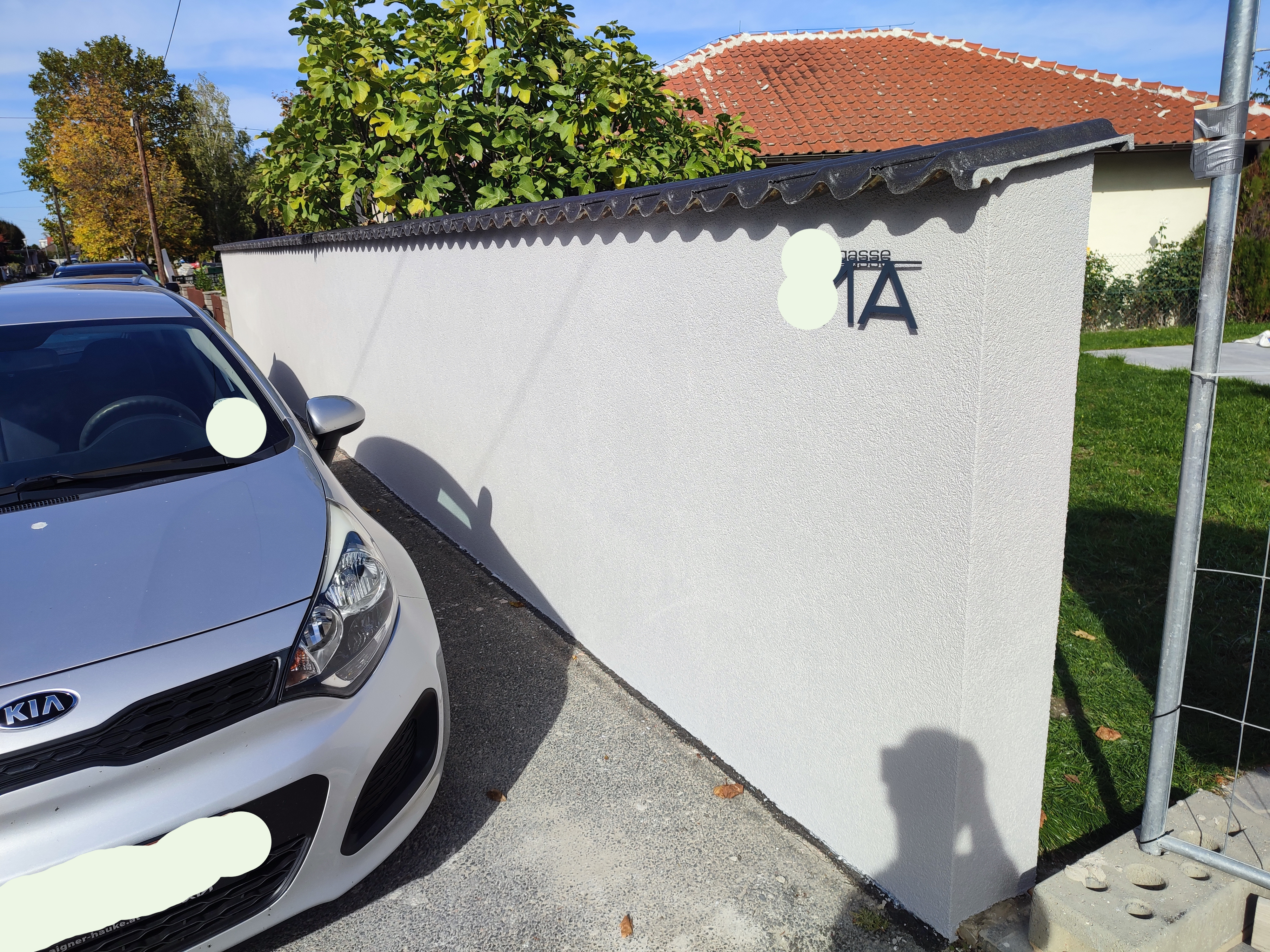

    Über den Sommer habe ich meine Gartenmauer saniert (Putz abschlagen, XPS Drauf, Netzen, Spachteln, Bedecken mit Dachziegeln, Abdichten, Silikatputz drauf). War ein sehr langer Weg, aber ich bin zufrieden damit. Status quo:
    In die Maueröffnung rechts kommt noch ein Gartentor von Brix oder Guardi.

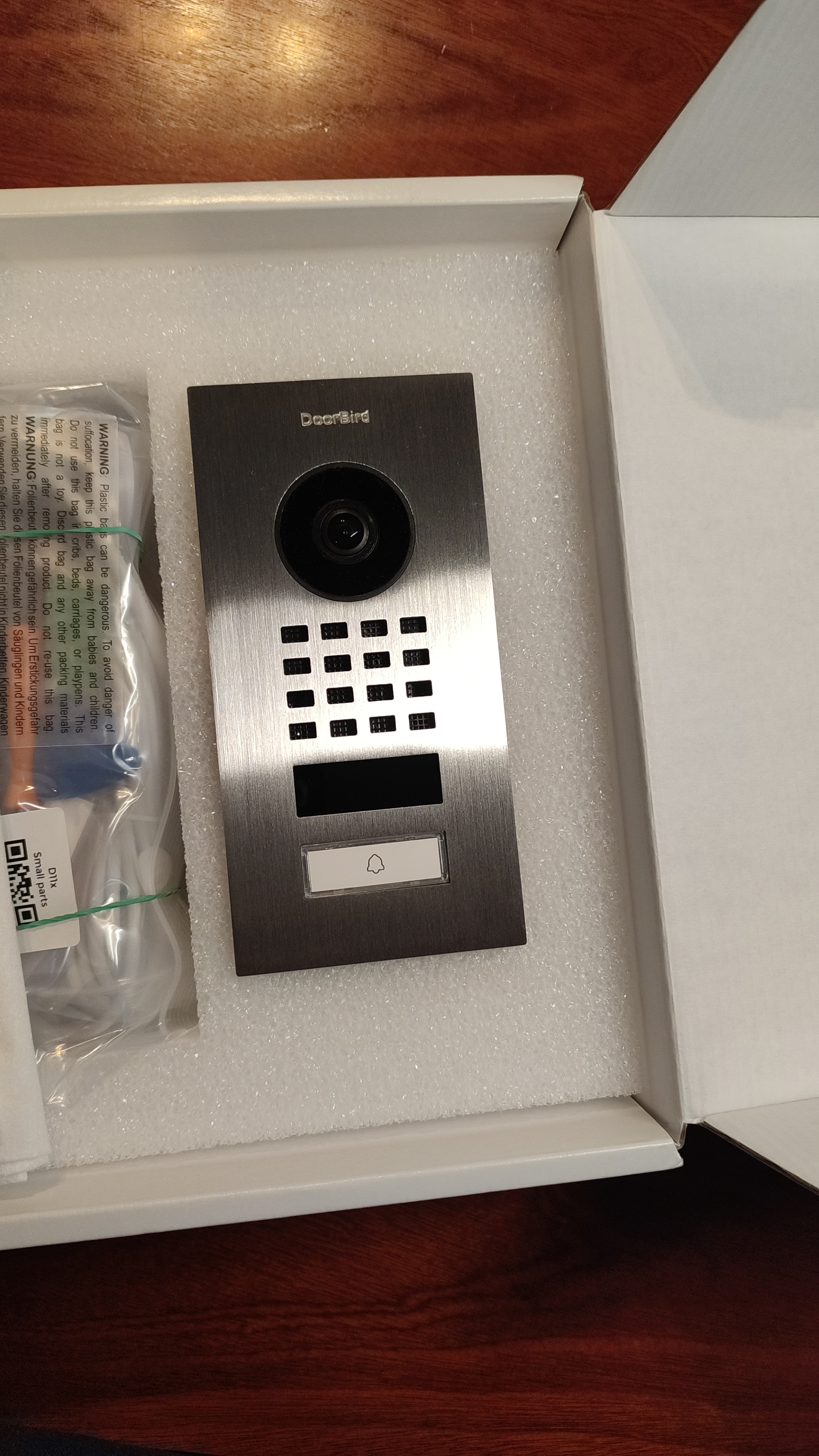

    Gestern ist dieses Spielzeug angekommen, eine Doorbird D1101v
    Der weiße Taster wird noch durch ein gravierte Schild ersetzt.
    Für alle die Doorbird nicht kennen: dabei handelt es sich um eine Videotürklingel. An und für sich nichts besonderes, aber diese hat eine offene API und ist daher zB in OH oder HA ohne Probleme einzubinden. Weiters funktioniert die Audio/Video Kommunikation auch OHNE Cloud. Darüber hinaus hat sie ein Relais um zb einen Türöffner zu steuern. Strom via POE oder Trafo, WIFI und LAN. Natürlich gibt es auch noch andere Modelle, die bereits einen RFID oder Fingerprint Leser haben. Die kosten aber einerseits gut das doppelte (kostet die DV1101v bereits € 650), andererseits wollte ich etwas zum öffnen der Türe und einschalten der Wegbeleuchtung ohne meine Hände benutzen zu müssen. Faulheit? Nein, aber wenn ich meinen Finger oder einen Chip auf den Sensor legen muss, kann ich auch gleich die Türe mit dem Schlüssel aufsperren. Vor allem wenn ich beide Hände voll habe ist das (Fingerprint, Schlüssel, RFID) unpraktisch.
