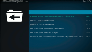

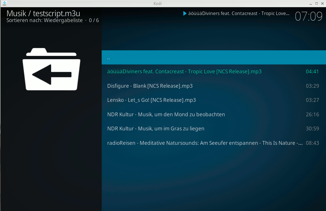

Zwischenergebnis2: hier klappte allerdings der Test auf meinem Raspi 3b+ (LibreElec 10.0., Kodi Matrix 19.4.0). Dabei spielte der Player die äöüüä-Datei von einem ext4-Verzeichnis ab, eingebunden via smb. Von dort lässt sich die erzeugte testscript.m3u auch nutzen (laden + Abspielen der Tracks durch den Player, siehe Bild).
Edit 08.09.2022: ergänzender Zusatz-Test mit dieser Datei von einem lokalen Verzeichnis - ebenfalls OK, einschl. Abspielen der erzeugten testscript.m3uLog:
