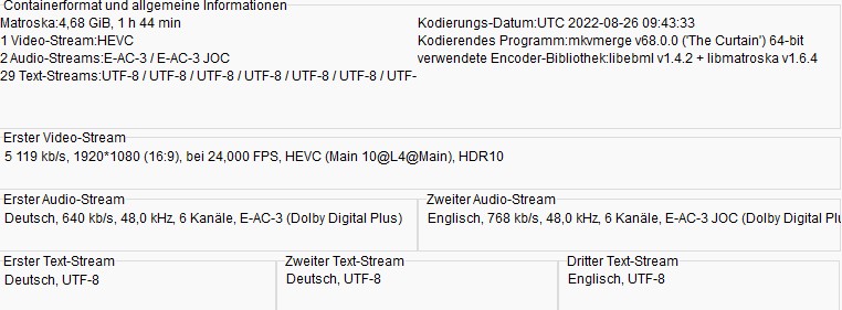

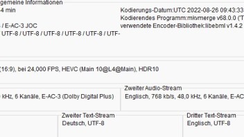

  • Welche Farbe hat Deine Katze ?
    PINK [bj]
    Kodi immer neuste Version.
    h265 Datei egal welche.
    Immer nur 1080p.
    Tipps haben nicht geholfen :(
    HTPC läuft seit Ewigkeiten h264 funzt, sobald ich eine h265 anklicke geht gar nichts und ich muss Kodi ausmachen.
    Downgrade jetzt mal auf 19.3
    Jetzt funzt überhaupt nichts mehr :)
    Muss wohl Neu machen und hoffen das dann wieder geht!
