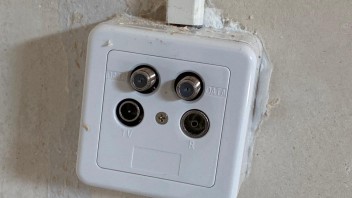

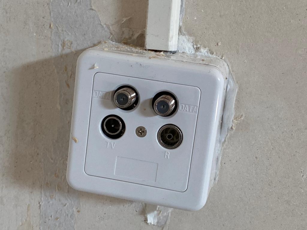

Ist das ein Kabel-TV Anschluss?
  • Da ich diese Dose nicht kenne, die Frage, ob das ein Kabel-TV Anschluss ist? Wäre dann hier ja wohl Vodafone?
  • sieht bei uns genauso aus....
    da kommt bei uns das Vodafone Signal aus dem Keller (Mehrfamilienhaus) an und geht mit dem Kabel zur Fritz Kabel Box 6660
  • Laut Vodafone wäre ein Anschluss da möglich. Wie kann man testen, ob man den da wirklich nutzen kann? Mein Sohn will ja nichts bestellen, und dann geht es nicht. Mann braucht einen teuren Techniker oder so…
  • Im Keller muss der HÜP (Hausubergabepunkt) sein.
    Ein versiegelter Kasten vom Kabelanbieter.
    Dort muss nicht unbedingt Vodafone drauf stehen, sondern kann auch Unitymedia, Kabel Deutschland Pyur oder wie der Anbieter halt heißt der es damals mal platziert hat.
    Aber einfach nen Verfügbarkeitscheck auf der Homepage von Vodafone mit der Adresse machen, die haben das bei sich hinterlegt.
    Dann ist nur noch entscheidend ob der Weg vom Keller zur Dose noch funktionstüchtig ist oder nicht. Um das zu testen könnte man einfach mal nen Fernseher mit DVB-C Receiver anschließen (sofern möglich) und schauen ob ARD und Co. gefunden werden.
    Die Dose selbst wird dann eh vom Vodafone Techniker ausgetauscht gegen eine moderne.
  • Die Dose selbst wird dann eh vom Vodafone Techniker ausgetauscht gegen eine moderne.
    Muss man denen dafür Bescheid geben, oder regeln die das selbstständig?
    Das mit dem TV hinschleppen werde ich mal machen.
  • Der Tausch der Dose ist immer vorgesehen.
    Der Techniker kommt und prüft wie aktuell die jetzige Dose ist und wenn es keine aktuelle ist wird sie getauscht.
    Es wird aber immer nur eine einzige Dose getauscht, wenn man mehrere hat, dann muss man das separat in Auftrag geben. Dies ist bei Wohnungen nur seltenst der Fall.
