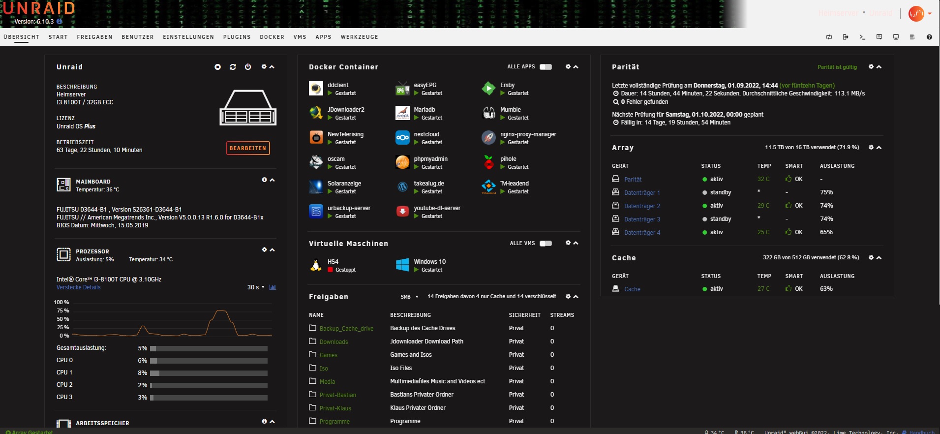

  • Emby wäre halt die eierlegende WollMilchSau, ein Zentraler Punkt um alle Benutzer zu konfigurieren, Rechte zu vergeben /Sammlungen zu erstellen / Medien zu sharen / Poster usw zu verwalten, Watched states u.v.m...
    Ggf wäre der einsatz von Docker auf deinem "Server" sinnvoll, was ja eigentlich kein Server ist, falsches OS mMn gewählt.
