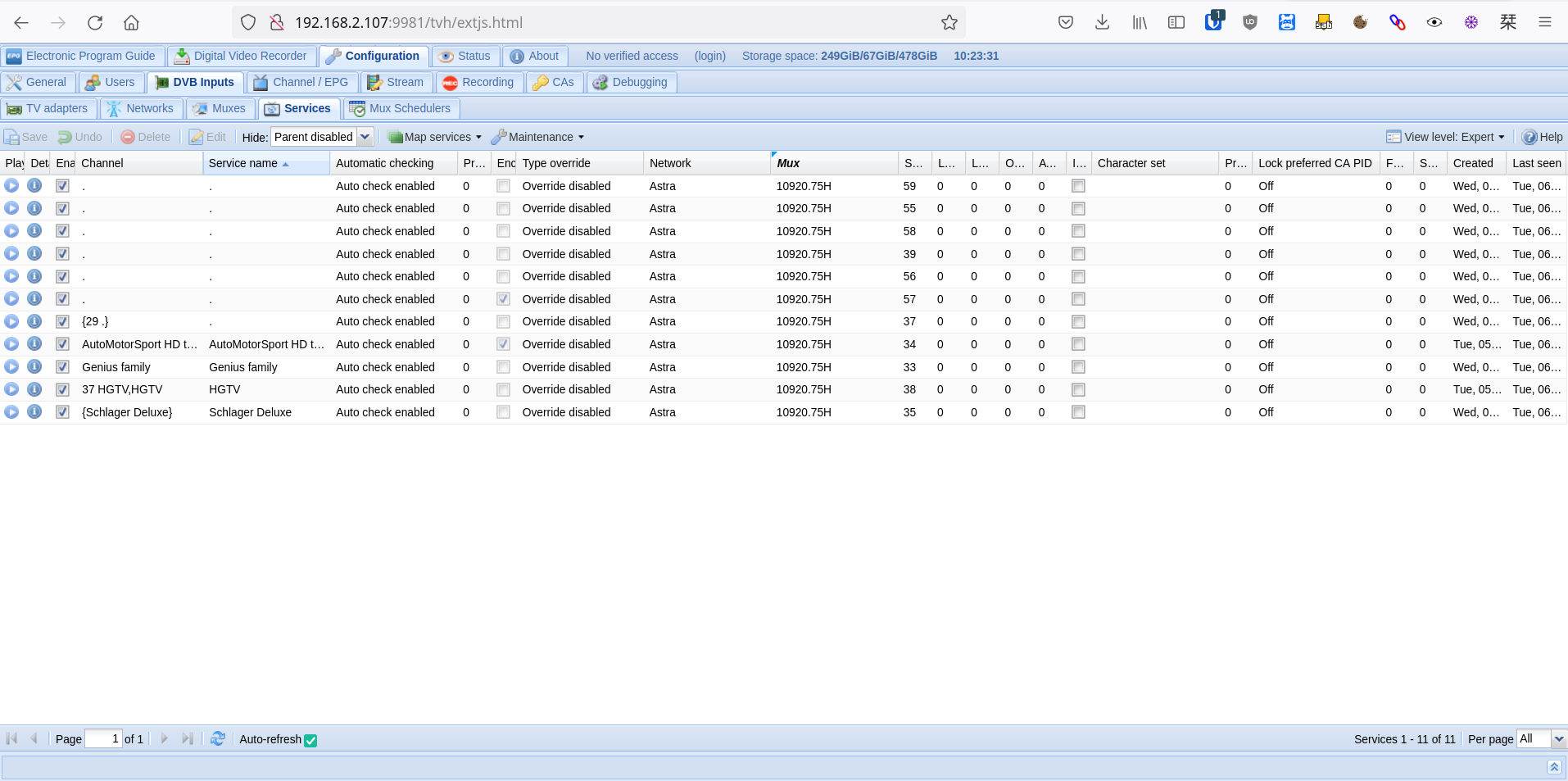

  • Soweit ich mich erinnere, waren Kanäle mit {} früher mal gemappt, jedoch ist die Zuordnung zu den Services verloren gegangen. Die Kanäle tauchen dann auch nicht in der Kanalliste auf. Am besten ist es, das Mapping aufzuheben (auf den Kanal mit dem {} klicken, Haken entfernen und speichern) und noch mal neu zu mappen.
  • Danke euch beiden für eure Antworten.
    Ich habe es so gemacht, wie von PvD beschrieben: In der Kanal-Spalte den Haken vor {HGTV} entfernt und gespeichert. Danach eine erneute Zuordnung gemacht.
    Nun habe ich den Sender in der Senderliste. Wenn ich ihn allerdings im Dropdown auswähle, dann sind die EPG-Informationen leer bzw. ich kann keine Sendung auswählen, um diese abzuspielen.

    Ich habe dem Kanal eine Kanalnummer gegeben und dann den Raspbi neu gestartet.
    Danach war der Kanal im Raspbi verfügbar und ich konnte ihn abspielen. Jetzt sehe ich den Kanal. Cool. Danke euch beiden nochmal!
