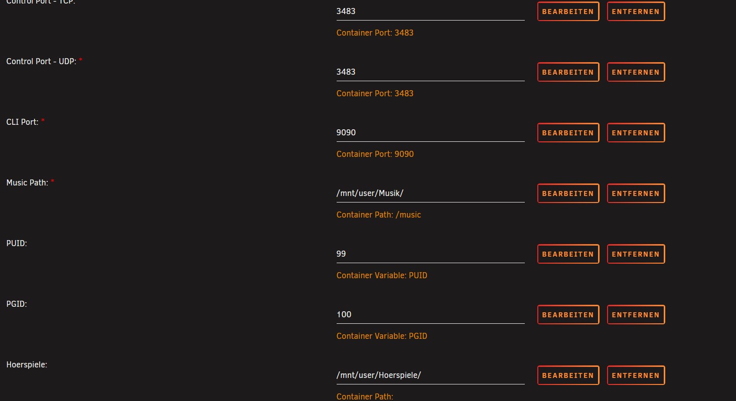

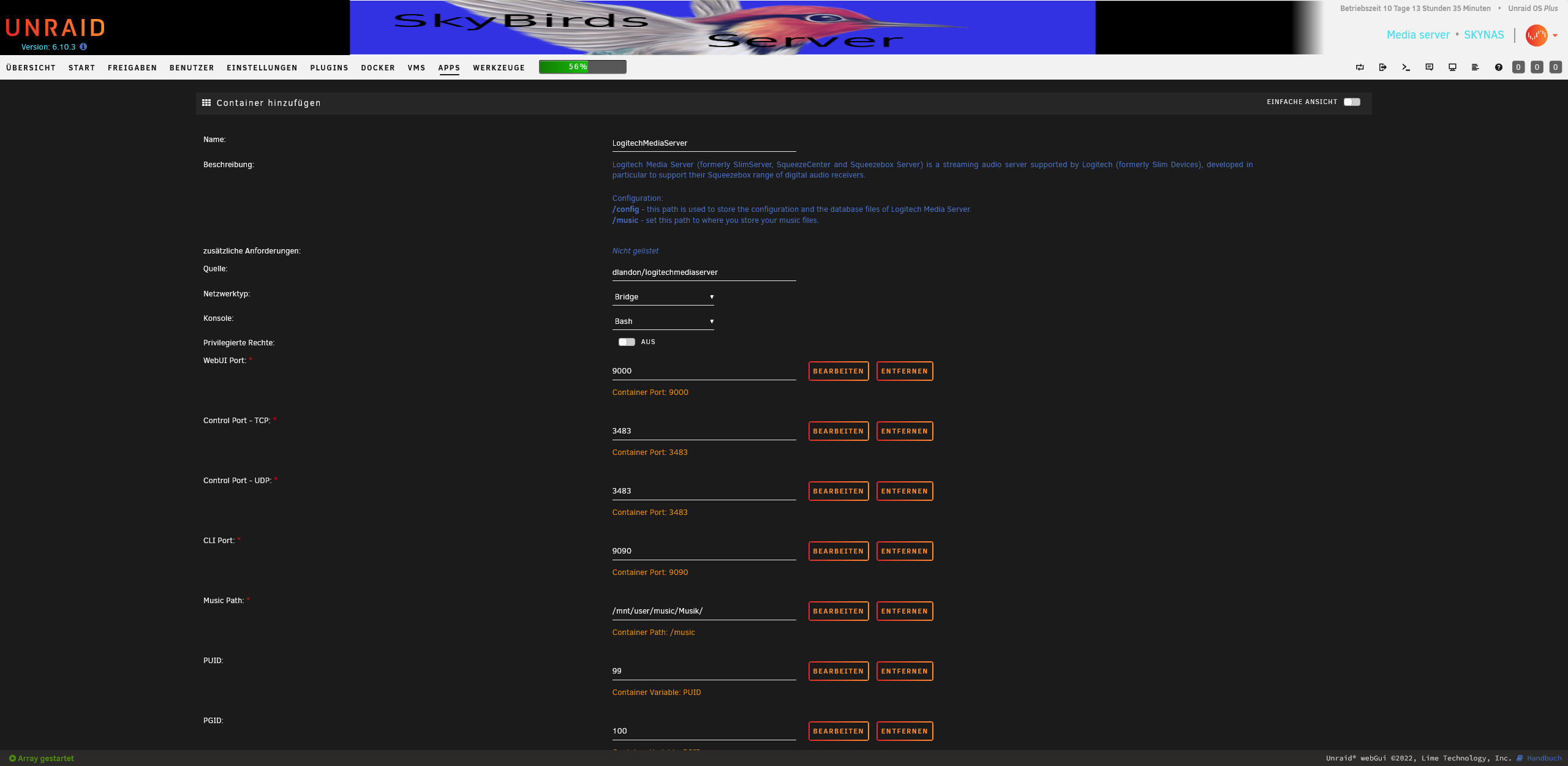

  • Warte jetzt schon eine Woche im UnRaid Forum auf eine Antwort, wie der LMS Docker eingestellt wird, damit man die LMS Oberfläche erreichen kann. Bisher Nada, nix. Scheint da nicht so wichtig zu sein. Mich nervt nur, warum es da allem Anschein nach keine ordentliche Anleitung gibt. Wird wohl vorraus gesetzt, es gibt nur Profis.....

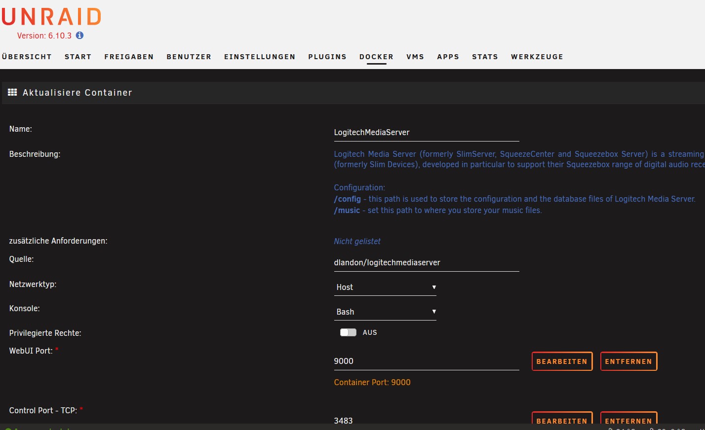

  • Ich weis nicht wo dein Problem ist. Im Docker den man über die Apps installieren ist der Webgui Port 9000 angegeben.
    Also wird der Server mit http://ipdeinesservers:9000/ aufgerufen.
    Allerdings scheint das image derzeit kaputt.. beide.
  • Naja, habe ich ja auch so, aber der Browser meldet nur: Verbindung kann nicht aufgebaut werden.
  • Ja ich hab in den Protokolldateien geschaut, irgendwas startet da nicht und damit wird der start abgebrochen.
    Hast du vielleicht schon mal versucht mit dem Browser im Inkognito Modus oder einem anderen Browser darauf zuzugreifen.
    Also statt Firefox Chrome zu nutzen etc?
    Nicht das es am Client liegt und der Docker eigentlich richtig funktioniert.
  • Alle versucht: Edge, Chrome und FF.
  • @Xav hab den jetzt auch mal drauf, Seite kann trotzdem nicht aufgerufen werden. Kann es an dem bisher genutzten LMS auf dem Raspi liegen? Hat ja eigentlich eine andere IP.
    mit IP:9000 sollte doch die Einstellungseite des LMS angezeigt werden, oder?
    Edith: Jetzt klappt es!
