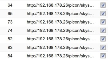

Sag mal: Das ist die Antwort. Bei der Einrichtung eben nichts besonderes beachtet.

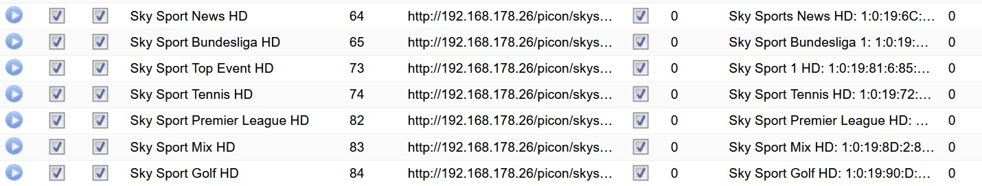

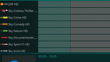

aber ich sehe gerade, es fehlen nicht alle, sonder nur ca. 60% der Senderlogos. Mmmhhh kann das durch ein Update von TVH Docker sein? -

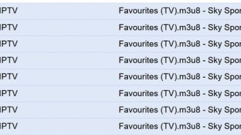

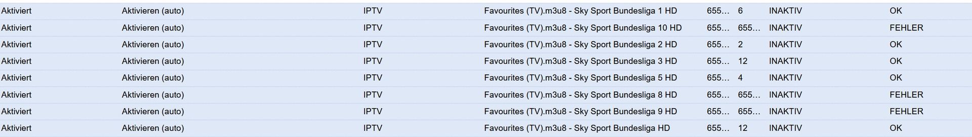

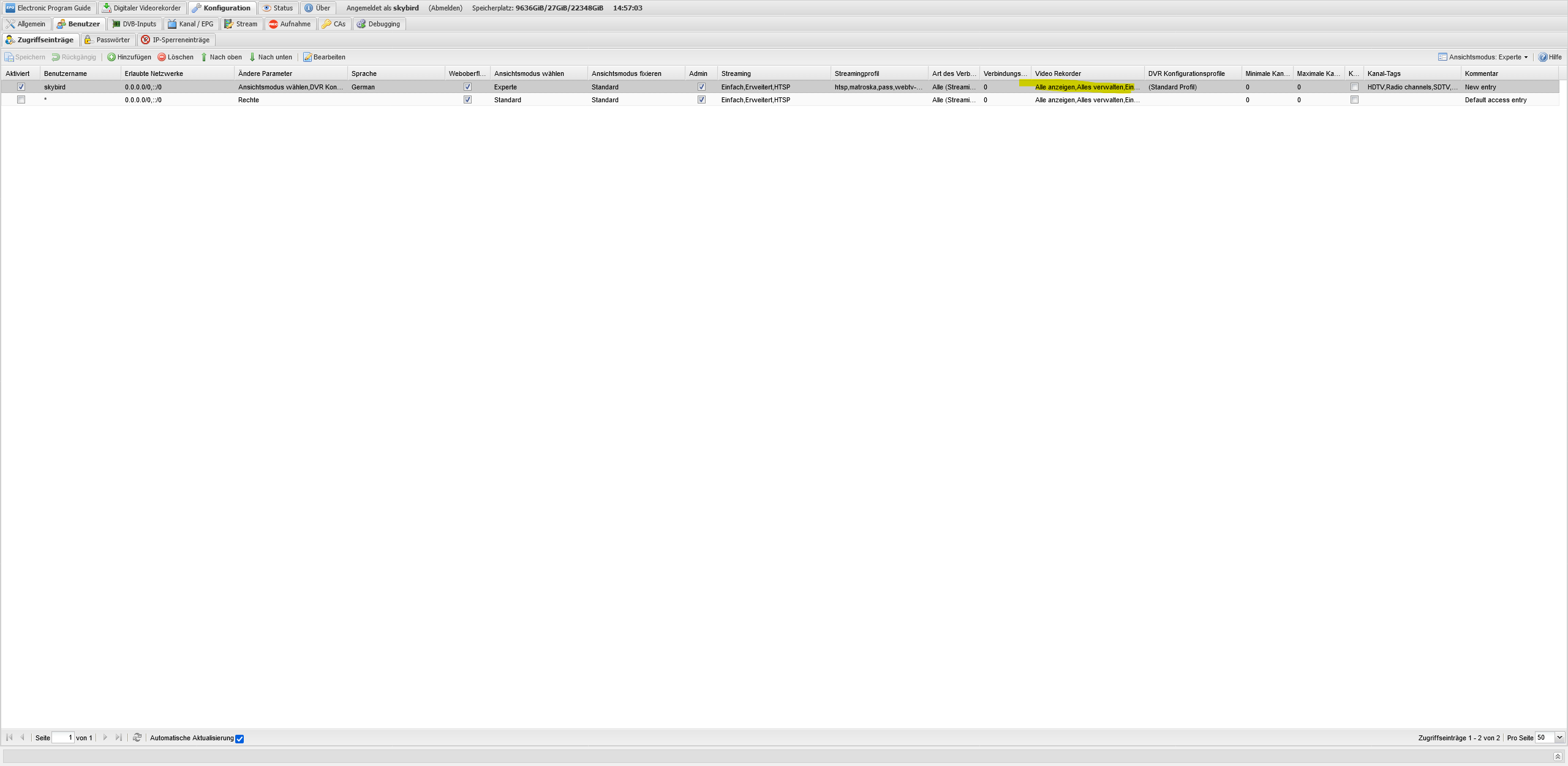

Und mal wieder eine Frage zu UnRaid und vor allem TVHEADEND:

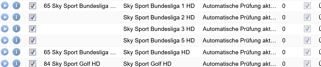

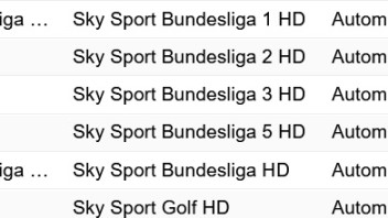

Warum verdammt bekomme ich die Sky Sport BuLi Kanäle nicht aktiviert und somit nutzbar?
Habe jetzt extra gewartet, bis etwas auf den Kanälen läuft. Dann auf Muxes, diese aktiv gesetzt, und gespeichert. Sie bleiben einfach als Fehler und inaktiv. -

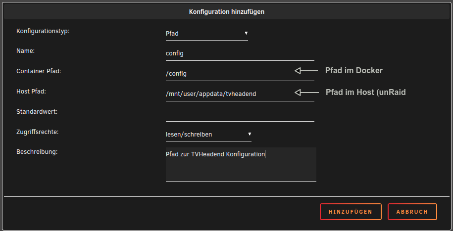

Moin zusammen,
jetzt haue ich hier nochmal einen drauf, sorry schonmal vorweg.
Ich komme aus der Windows-Welt und hatte einen WHS hier laufen.
Durch ein doofes YT-Video bin ich auf UnRAID gekommen und habe mir mal das als Homeserver installiert.
Das mit der Dateifreigabe habe ich noch verstanden und funktioniert, aber jetzt scheitere ich hier komplett.
Wenn ich in meiner WebUI von tvheadend schaue, finde ich z.B. unter "TV adapters" nichts.
Hier müsste doch zumindest was stehen, oder?
Ich habe 2 PCIe und eine USB-TV-Karte im PC.
Das mit den Pfaden hier mit mnt und file und so, finde ich in keiner Anleitung und ist für mich irgendwie nicht verständlich.
Wäre es möglich hier trotzdem Hilfe von jemandem zu bekommen?

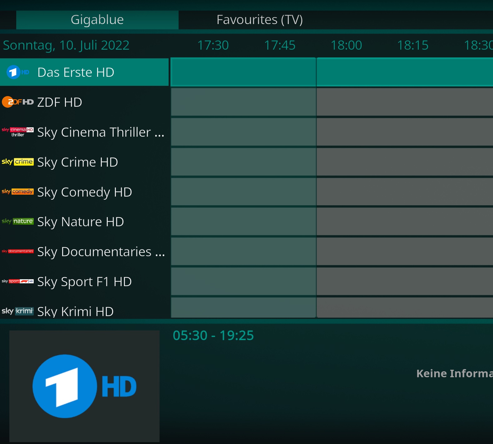

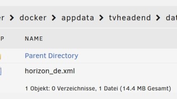

Hab mal wieder ein Problem festgestellt. Keine Ahnung, wer Schuld hat:
TVH nur noch EPG bis morgen! Habe in easyepg schon alle nicht benötigten Kanäle gelöscht. Easyepg hat auch EPG für normalen Zeitrum. Aber in TVH ist nur EPG bis morgen.
Wie und wo kann ich feststellen, was da los ist? Vor ein paar Wochen war schon mal das Gleiche, weis aber nicht mehr, was da los war.

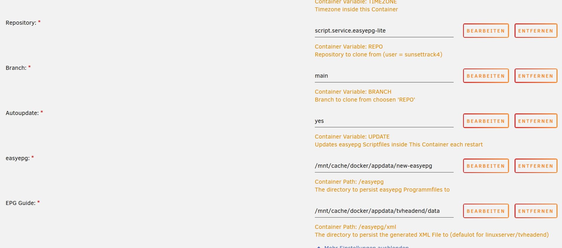

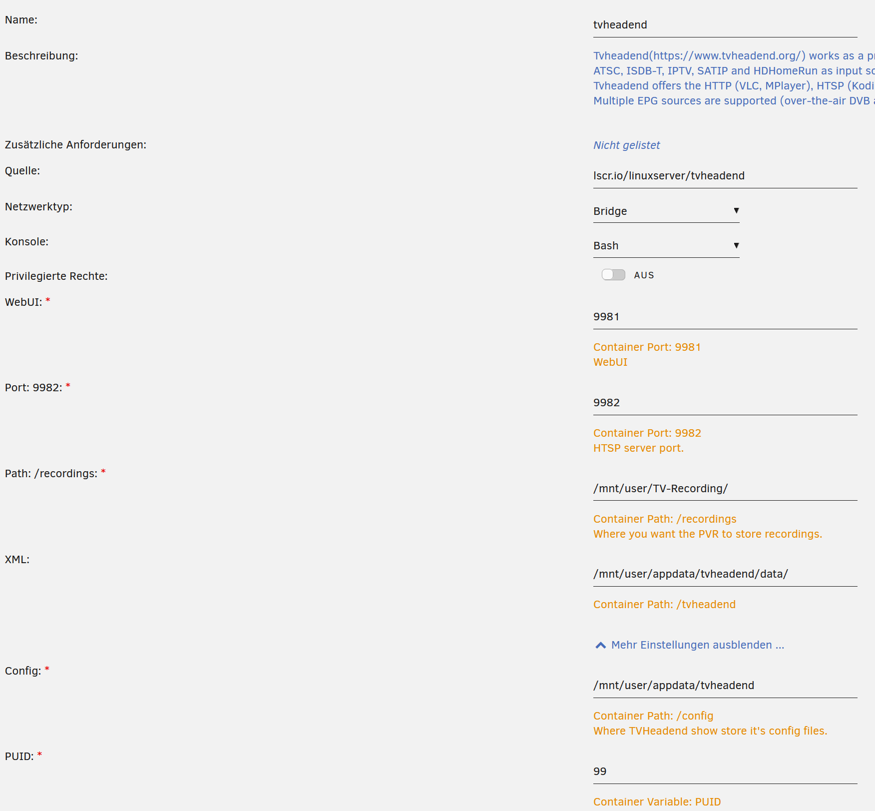

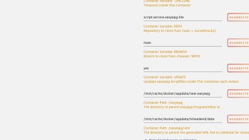

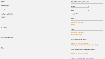

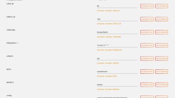

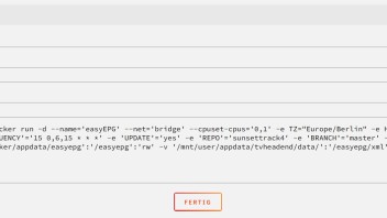

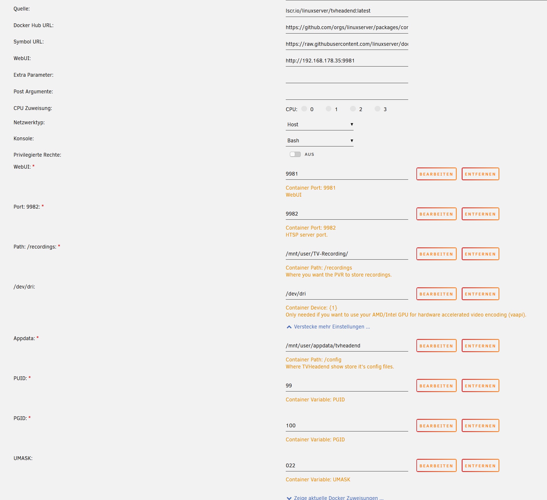

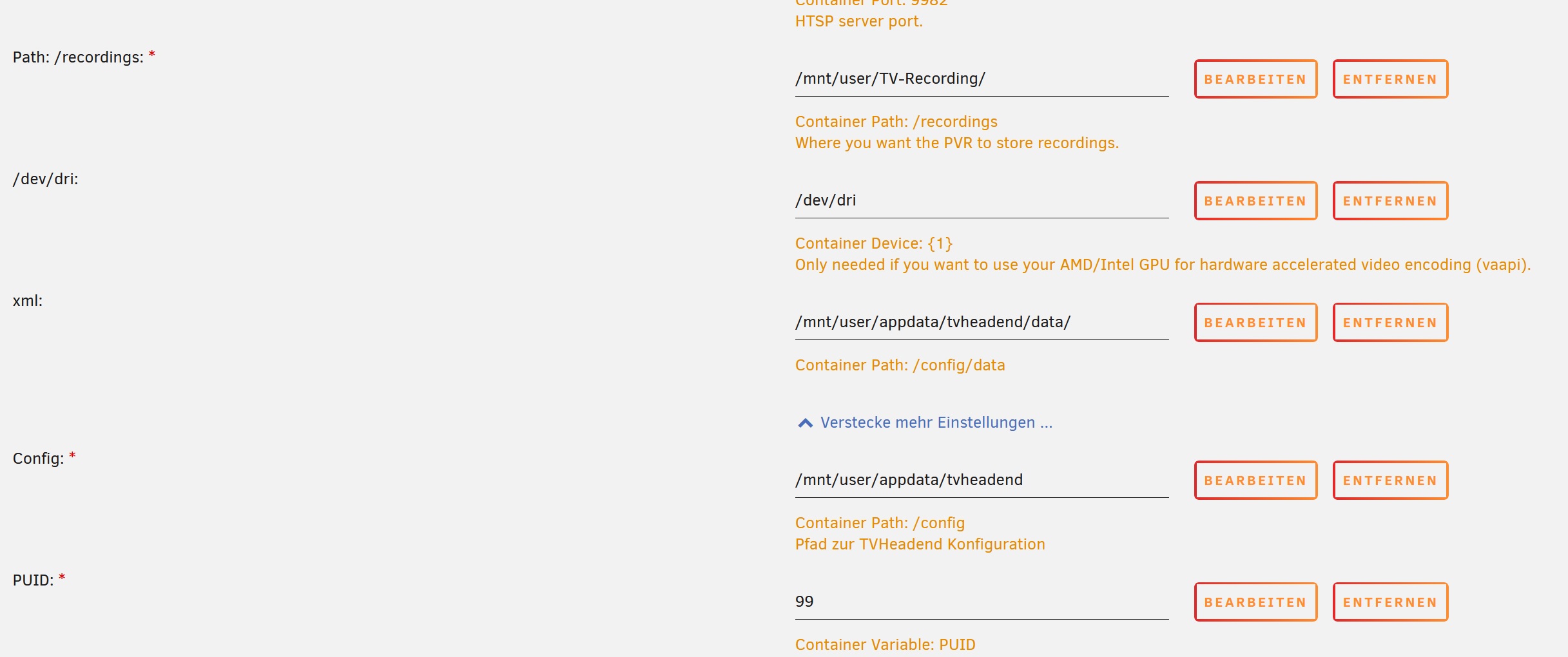

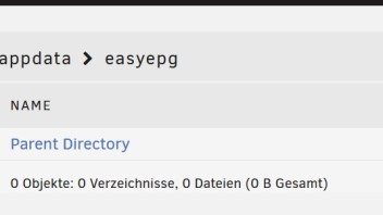

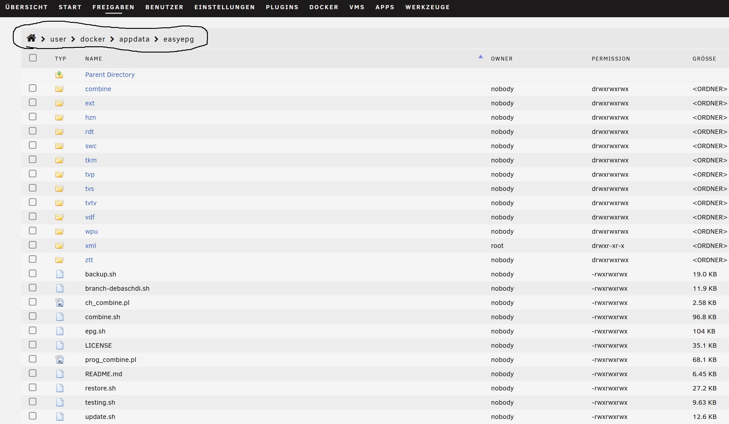

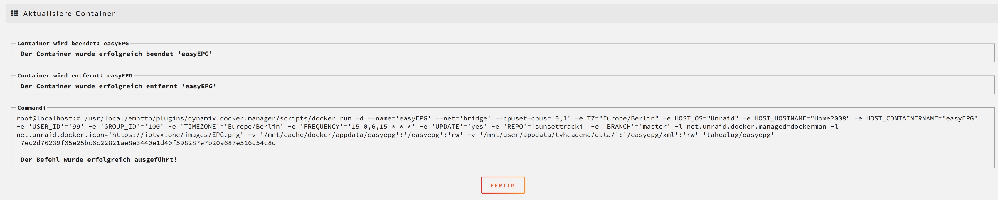

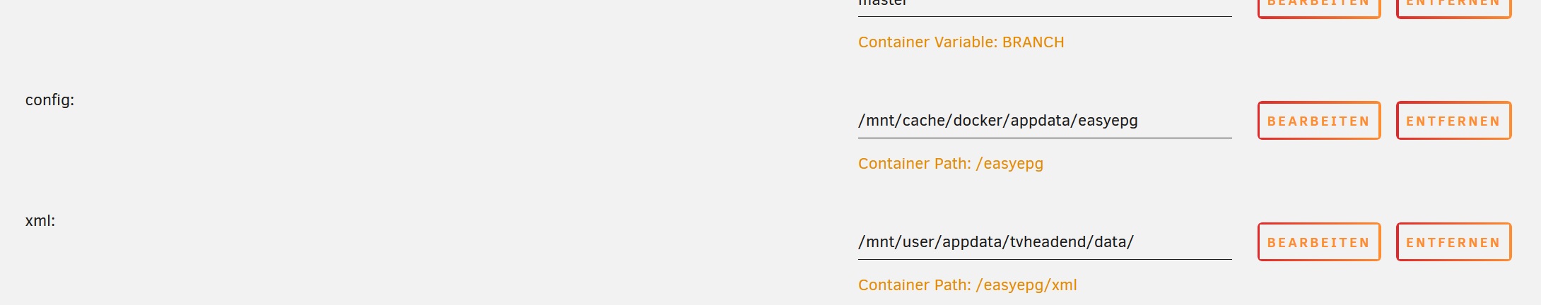

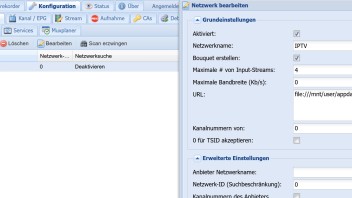

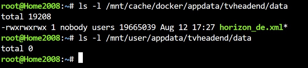

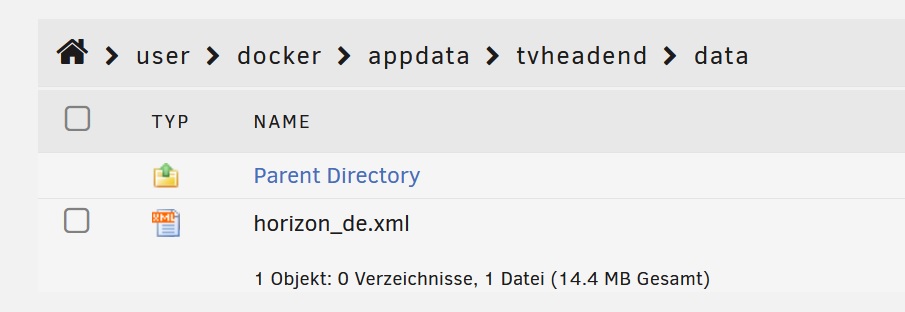

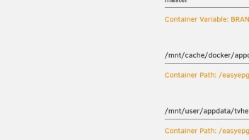

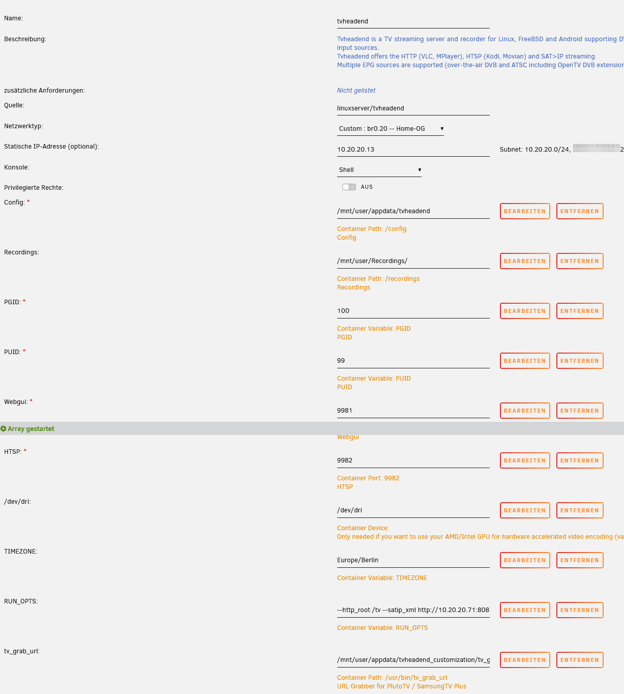

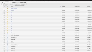

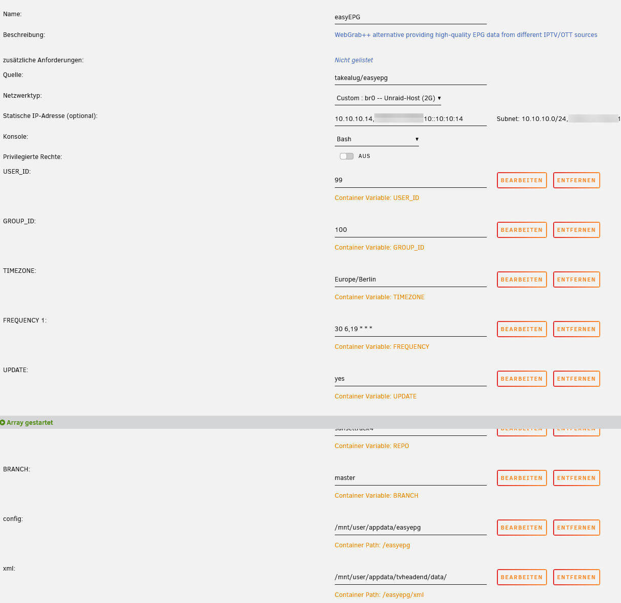

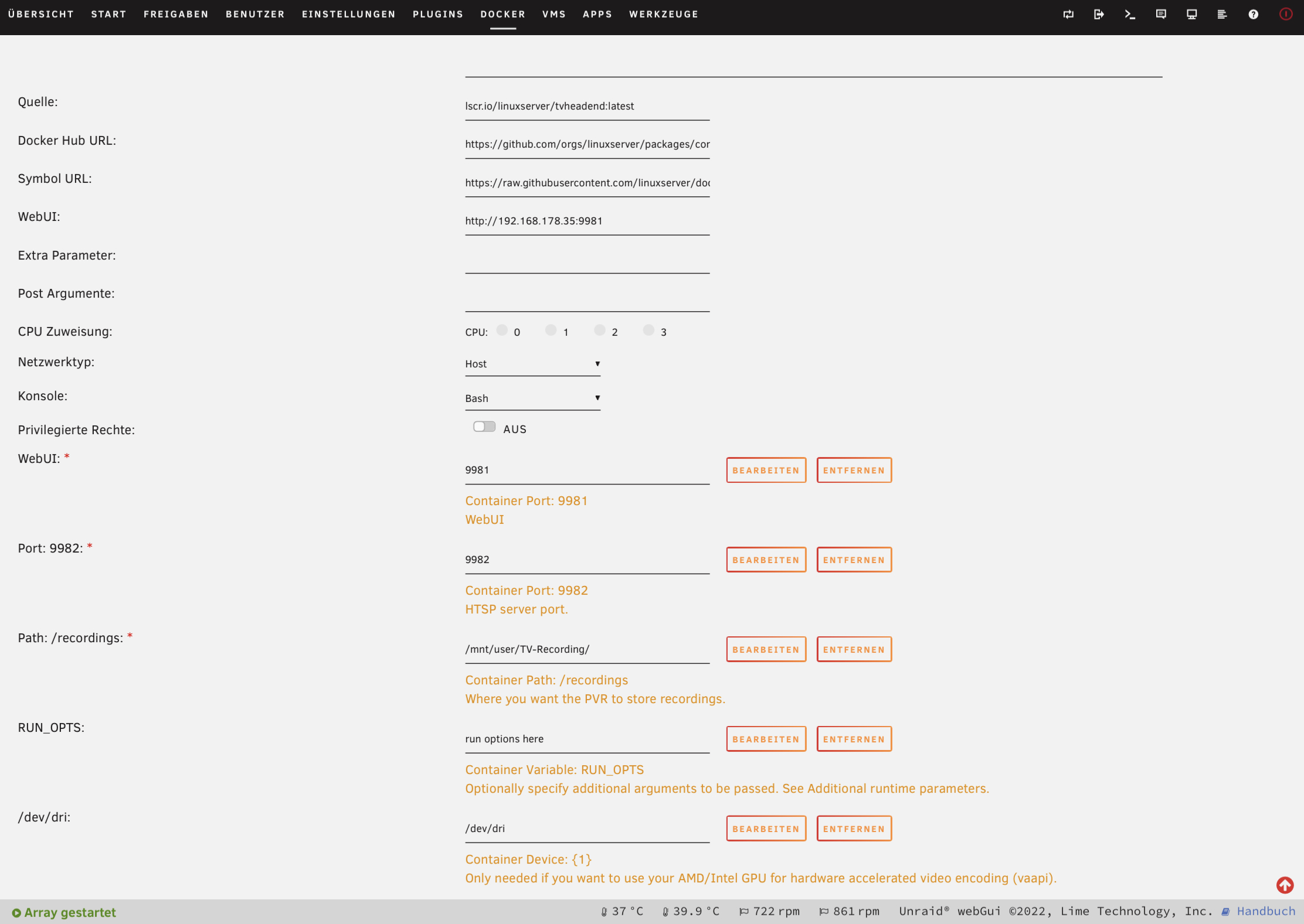

Ich frage mal hier weiter. Ohne etwas verändert zu haben, ist bei mir in TVH kein EPG mehr vorhanden. Und leider schnelle ich nicht warum. Ich nutze den Docker EasyEPG von @DeBaschdi und easy4me . Lief bisher lange ohne Probleme. Die Konfig von TVH sieht so aus(w.g.nie was daran geändert)

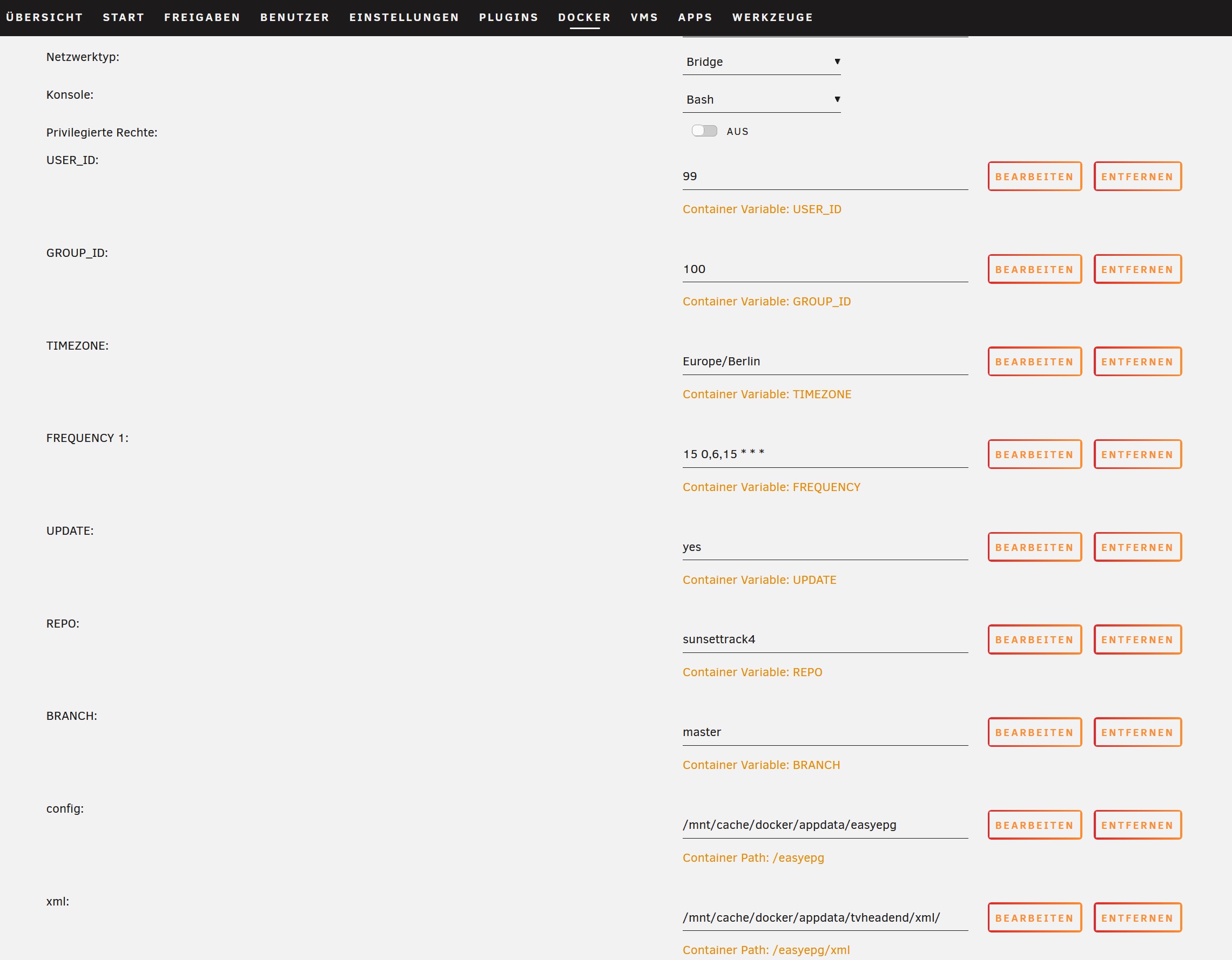

Die von EasyEPG so:
Die epg.xml ist voll mit allen Daten, sie wird wohl nicht gefunden? Oder es wird nichts aufgefüllt? Keine Ahnung, verstehe das im Moment nicht.

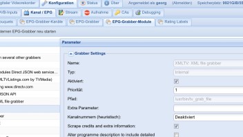

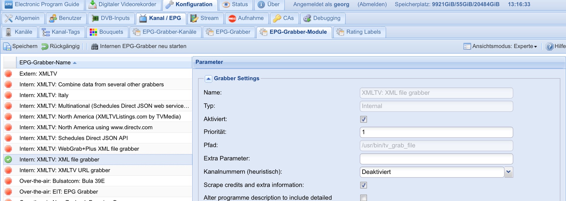

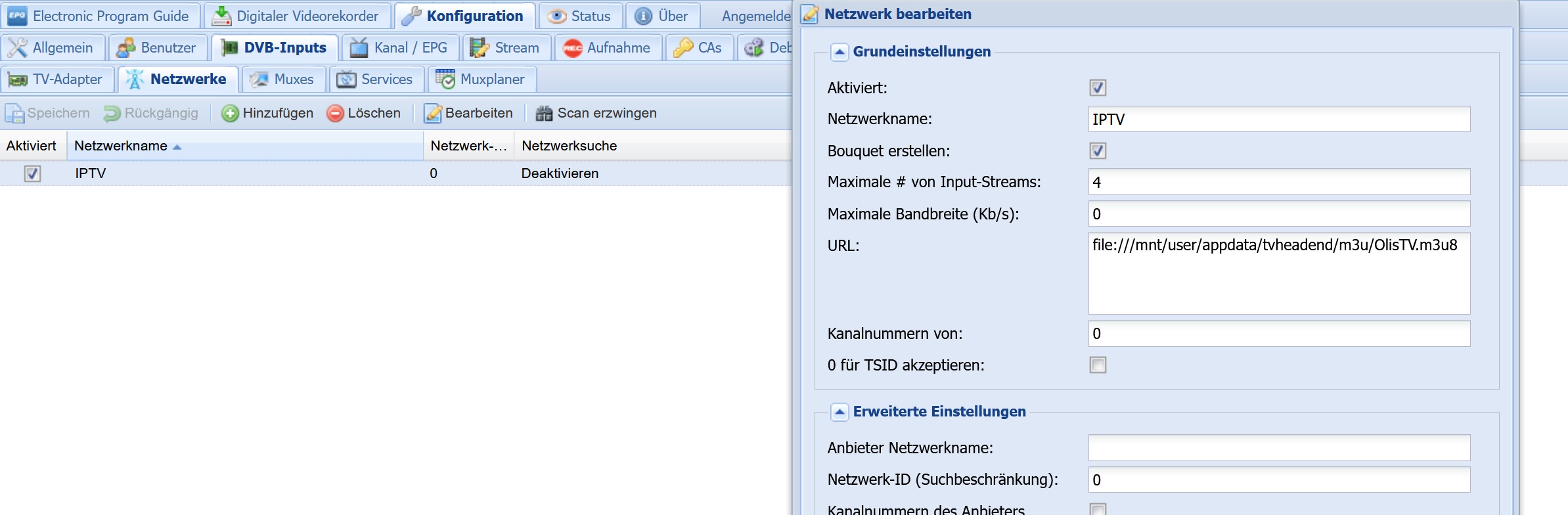

Das 1. Bild oben ist die Konfig vom TVH-Docker, nicht die von TVHeadend. Viel interessanter ist, welches EPG-Grabber Modul Du verwendest und wie es eingestellt ist.
Da möchtest Du bitte mal bei "extra Parameter" den Pfad zur XML eintragen.
Es geht an den Clients auch kein Live TV mehr.
Hast Du die Hardware an den Docker durchgereicht, sprich: sind Adapter bei den DVB-Inputs zu sehen und aktiv?
Damit meinst du unter Muxes: ja, da sind alle aktiv.
Ich welcher Art? File :///xyz oder url? /xyz/xyz...
Sollte mit oder ohne Protokoll gehen. Wie kommst Du auf URL? Ziehst Du die xml aus dem Netz?
Entweder file:///absoluterPfadZurXMLimTVHeadendDocker/epg.xml (wenn sie epg.xml heisst) oder
